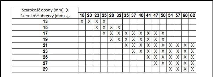

dipolekdipolek Napisano 23 Kwietnia 2023 Napisano 23 Kwietnia 2023 Witam przychodzę z zapytaniem czy na obręcz 19mm wejdą opony maxxis 2.5? Z góry dziękuję za odpowiedzi
marvelo Napisano 24 Kwietnia 2023 Napisano 24 Kwietnia 2023 Ta tabelka to bardziej zalecenie niż ścisłe ograniczenie. Zwłaszcza jeśli chodzi o opony szersze.
rambolbambol Napisano 24 Kwietnia 2023 Napisano 24 Kwietnia 2023 Wejdą, ale przy niskim ciśnieniu mogą ci się podwijać a przy za wysokim nawet wyskoczyć z obręczy. Zgadzam się z @JWO, że nie powinieneś nic szerszego niż 2 cale na te obręcze dawać.
Sobek82 Napisano 24 Kwietnia 2023 Napisano 24 Kwietnia 2023 Ja i moje conti mountain King na 19 w 2k15 🤣 I moje 40 na obręczach 32mm wew
RabbitHood Napisano 24 Kwietnia 2023 Napisano 24 Kwietnia 2023 To nawet problemem nie jest czy wejdą albo czy "spadną" przy zakręcie (no dobra to jest duży problem) - przy takiej wielkości opony do takiej obręczy po prostu zmienia się jej charakterystyka jazdy i robi się okrągły balon - czyli punkty styczne z podłożem i tak będą mniejsze.
Sobek82 Napisano 24 Kwietnia 2023 Napisano 24 Kwietnia 2023 A zdajesz sobie sprawę że 21mm wew na obręczy które niby pozwala na pełny zakres to jedynie po mm z każdej strony? Te tabelki to żart, jak sobie wydrukujecie to możecie nią podetrzeć 4 litery.
Wojcio Napisano 24 Kwietnia 2023 Napisano 24 Kwietnia 2023 Wejdą - nie wejdą to jedno, a optymalna trakcja w zakrętach to drugie - boczne klocki zależnie od szerokości obręczy będą wyżej lub niżej. Maxxis produkuje nawet specjalne opony na szerokie obręcze (W) - może być 2,5 zwykłe i 2,5 na szerokie i tłumaczą to nie tym, czy wejdzie, ale jak się będzie bieżnik na łukach układał. Do tego dochodzi jeszcze wytrzymałość obręczy na ciśnienie w oponie - np. w moich DT jest inne max ciśnienie dla wąskich a inne dla szerokich opon - zakres jest zaskakująco duży ale siła rozrywająca obręcz zależy od szerokości opony.
Maciorra Napisano 24 Kwietnia 2023 Napisano 24 Kwietnia 2023 Cytat Maxxis produkuje nawet specjalne opony na szerokie obręcze (W) - może być 2,5 zwykłe i 2,5 na szerokie i tłumaczą to nie tym, czy wejdzie, ale jak się będzie bieżnik na łukach układał. Dygresja: Przy czym, żeby było zabawnie Maxxis mówi, że opony WT powinno się zakładać na obręcze minimum 30 mm, tymczasem ich sponsorowani zawodnicy często jeździli (a może i nadal jeżdżą) na oponach WT założonych na obręcze DT EX471 o szerokości 25mm... Tu materiały prasowe Maxxisa przy okazji "premiery" Dissectora: https://www.vitalmtb.com/news/press-release/Maxxis-Launches-the-Dissector-Brosnans-Signature-Tire,3021

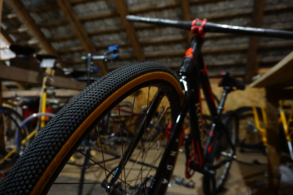

graveloiksctrailowka Napisano 24 Kwietnia 2023 Napisano 24 Kwietnia 2023 Race king 55 na obreczy 18mm chodzi bardzo fajnie
