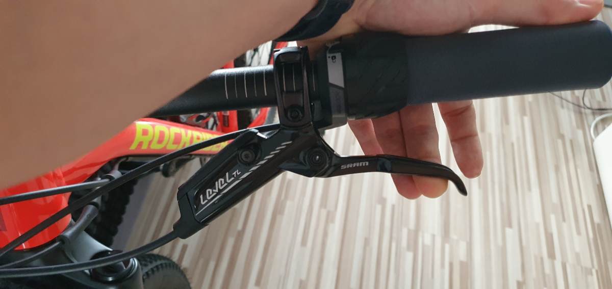

Ktoś to próbował odpowietrzać ? Może zamiast rozpisywać się na forum, warto odwiedzić pierwszego z brzegu mechanika, który zweryfikuje problem w 30 sekund ?
A ty piszesz ze klocki i tarcza są na pewno odtłuszczone bo robił to warsztat jak tu nawet uklad nie jest napelniony i odpowietrzony.
Ps
A nie masz wycieku gdzieś przy zacisku ?

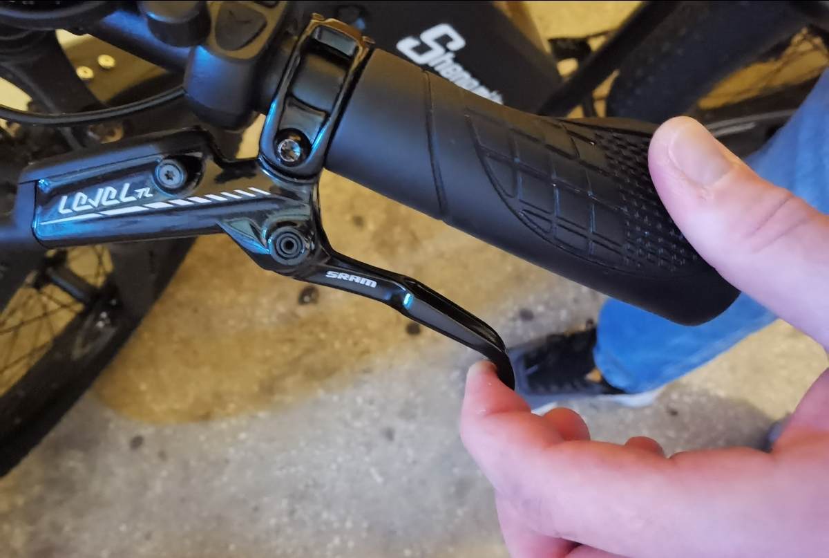

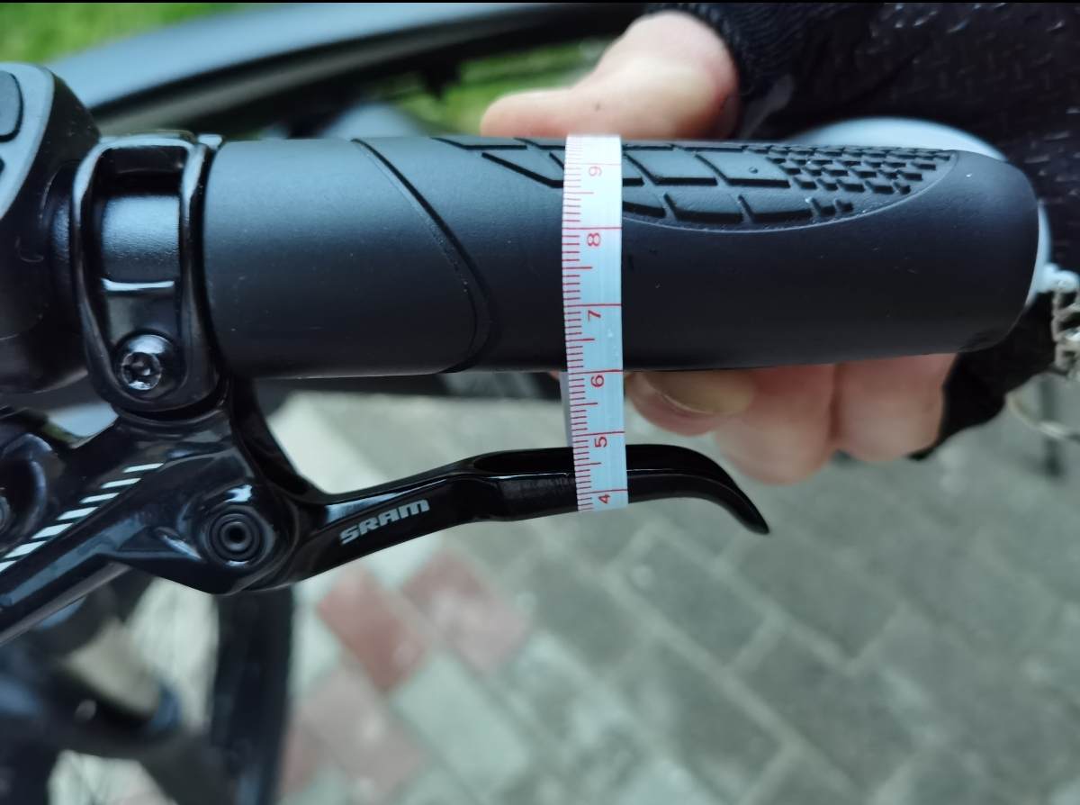

Skok dźwigni 4 cm wskazuje na zapowietrzenie tego hamulca. Skok dźwigni leveli to 15-20 mm. Albo jest wadliwy albo źle odpowietrzony.
Co do deore to już była mowa że nie można mieszać tych produktów.
Sprzedawca nie może zamontować Ci klamki innej niż sram. Nie możesz go naciskać żeby to zrobił bo ponosi odpowiedzialność za Twoje bezpieczeństwo. To możesz zrobić tylko sam.

Zapowietrzona i za mało oleju. Bez 2 zdań. Dodatkowo klocki mają zbyt duży luz do tarczy.

Jeśli hamulec jest bez wycieków, sprawny, dobrze odpowietrzony to dźwignia pracuje tak samo (czyli ma ten sam skok rzędu 15-20 mm) od momentu instalacji przez praktycznie cały okres użytkowania danego zestawu klocków.  Zmiana sposobu pracy dźwigni (czyli jej wydłużający się zakres ruchu) występuje tylko gdy w układzie jest powietrze lub gdy zagotujesz płyn (DOT). Ale skoro dźwignię musisz tak samo nieefektywnie naciskać cały czas to znaczy że hamulec wymaga odpowietrzenia.

Odsuń klamkę od gripa. Hamowanie z tak zamontowaną klamką jest co najmniej nieergonomiczne i wpływa negatywnie na siłę hamowania. Klamka powinna być tak 1-2cm od gripa, tak, że jak wyprostujesz palec wskazujący powinien on dotykać końca dźwigni klamki.. Jeśli w serwisie Ci tak zamontowali to daleko im do profesjonalizmu.

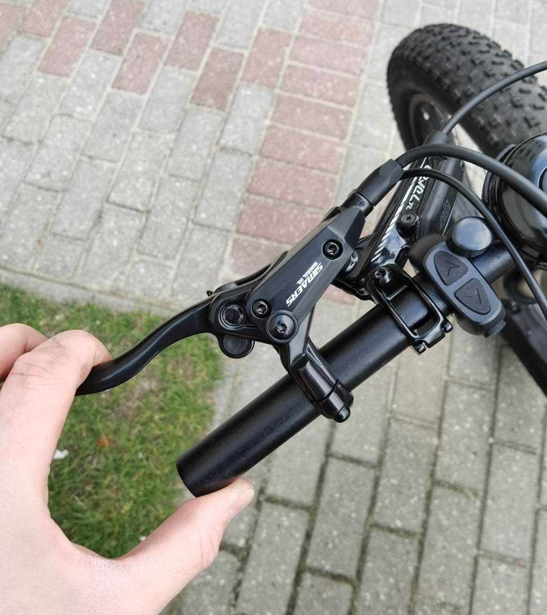

@sznibmasz na myśli odsunięcie klamki na bok, jak narysowałem? Screenshot_20230401_120335.thumb.jpg.a90525b524de0743c098a6c0f34015b9.jpg
Jeśli tak to spieszę z wyjaśnieniem, że w dalszej części kierownicy, gdzie biegnie strzałka nie ma miejsca na przesunięcie. Są przyciski do przełączania biegów elektrycznych itp.

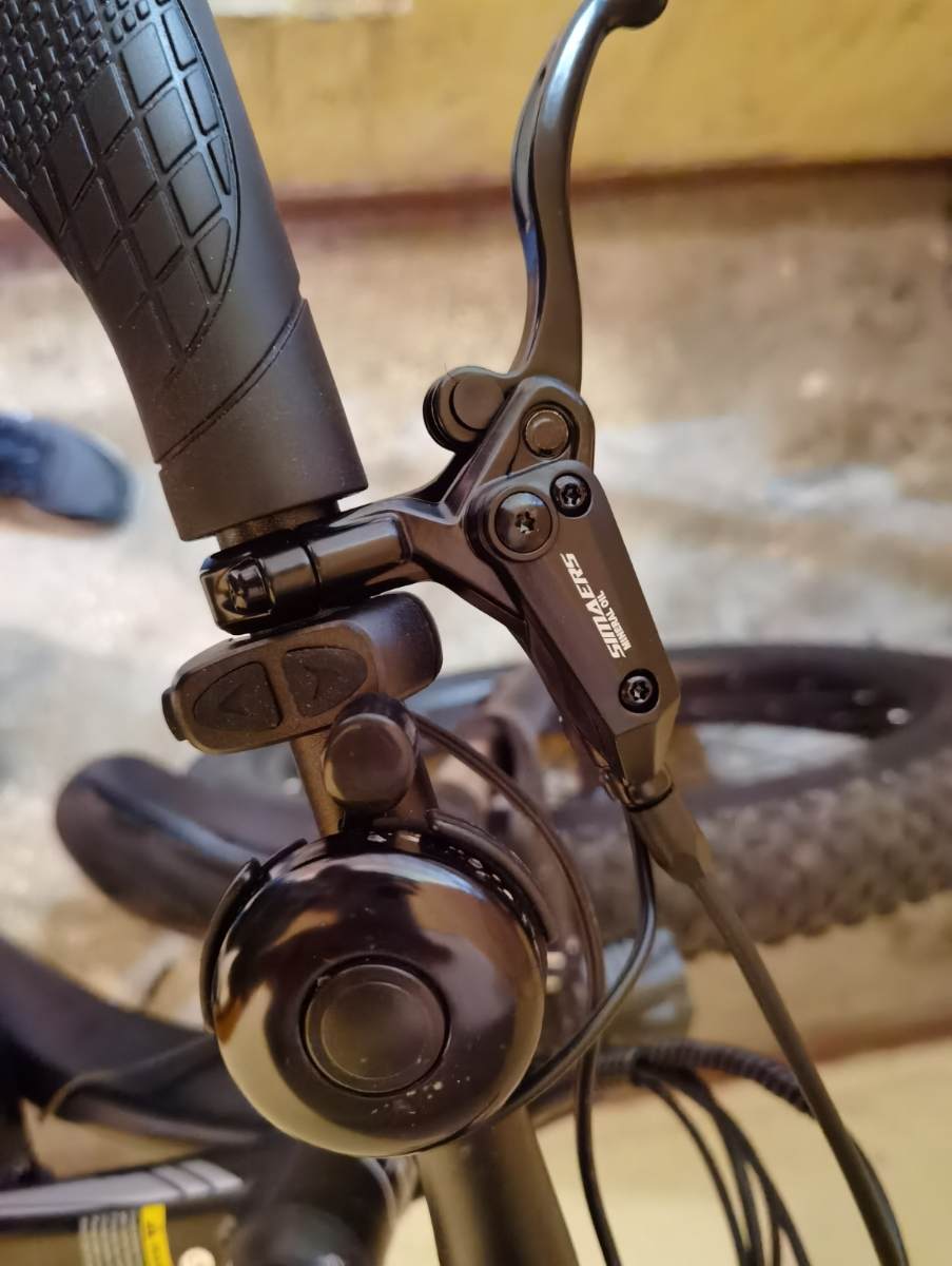

Dziś odebrałem rower. Sprzedawca powiedział, że odpowietrzył hamulce i dolał plynu. Wszedłem na rower. Bardzo niewielka różnica w działaniu. Przed wizytą, gdy chciałem na maksa zahamować, klamka była zbliżona ok 1,5 cm do kierownicy. Dziś nie miałem linijki ale odległość może 2,5 - 3 cm. Hamowanie dalej dość trudne i słabe (dalej muszę mocno wciskać klamkę). Sprzedawca powiedział, że więcej nic nie jest w stanie zrobić.
Jakiś czas temu interweniowałem u chińskiego sprzedawcy roweru. Napisałem, że hamulec słaby, nie działa jak powinien. Okazało się, że sprzedawca, oficjalny sklep Shengmilo, wysłał mi pocztą nowy, tylni hamulec. Wysłał mi też filmik na maila, jak wymienić hamulec. Przesyłka dotarła wczoraj. Wysłał całkiem inny hamulec. Wcześniej bez żadnej nazwy, obecnie jakaś marka Simaers.
Wyszedłem dziś zdenerwowany ze sklepu od sprzedawcy hamulców i pomyślałem: a czemu nie spróbować tych chińskich hamulców. Wpierw odkręciłem tylko zacisk Sram Level, w jego miejsce włożyłem zacisk Simaers + włożyłem klamkę nowego hamulca na kierownicę. Pierwsza próba : mega. Klamka dość twarda, koło zatrzymuje się w miejscu. Pierwsza próba jazdy - super. Zupełna inna jakość hamowania. Stwierdziłem - mam dość. Włączyłem filmik od chiniola, zdemontowałem Sram Level TL, zainstalowałem Simaers, podkręciłem jeszcze nową klamkę. Tym samym pierwszy raz sam coś zrobiłem w rowerze 😍
Efekt : wow, wow, wow. Tego oczekiwałem.
Screenshot_20230405_201729_edit_345599514683202.thumb.jpg.6b6d408439339743a56f5eeece1900e0.jpg
Można skutecznie hamować? Można. Szkoda tylko, że w praktyce okazało się jednak, że przy takim rowerze chińskie hamulce o wiele, wiele lepiej sprawdzą się niż markowy Sram. Szkoda, że sam musiałem do tego dojść a nie doradził mi dobrze sprzedawca z lokalnego sklepu.
