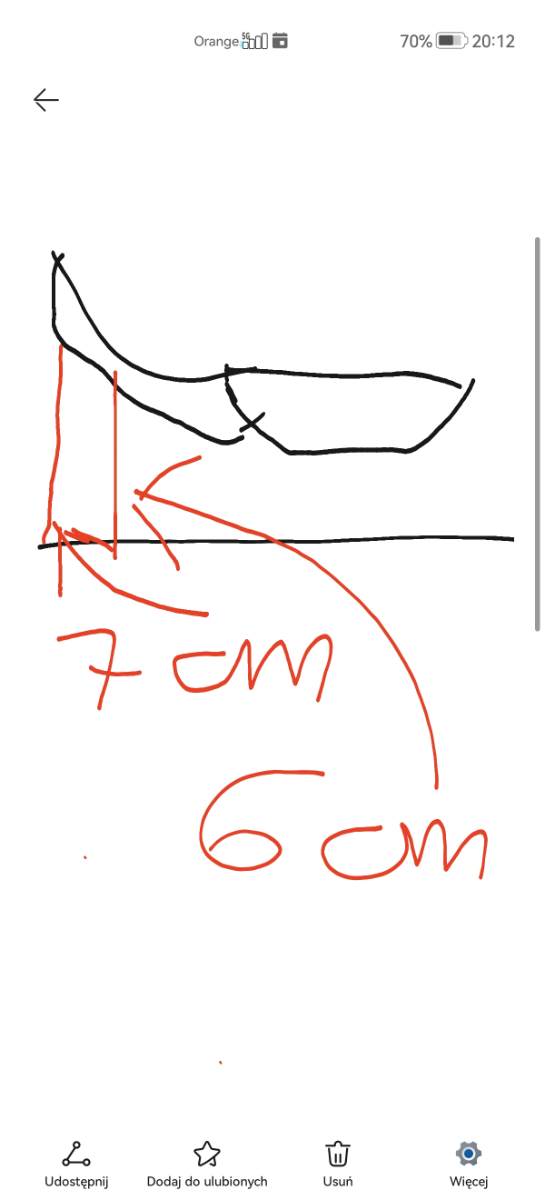

iwan82 Napisano 31 Marca 2023 Autor Napisano 31 Marca 2023 19 godzin temu, Electronite napisał: Próbowałeś pompować klamką? Hamulec może być "słaby' na wiele sposobów. Czy on jest jak gąbka? że ciągniesz klamkę do końca i nic? Czy jest tak że jest luźna i przy 90% ruchu zaczyna łapać? ile cm skoku ma teraz klamka? Powinna mieć gdzieć 3cm max. Dziś zrobiłem 32 km. Super uczucie. Prócz oczywiście hamowania. Zrobiłem pomiary, o które pytałeś. Klamka przy najdłuższej części do kierownicy ma 7 cm, przy tej, co dotykam ręką ma 6 cm. Wybacz za bazgroły, poniżej ręczny rysunek : Dziś zauważyłem, że po dzisiejszej i środowej jeździe (29 + 32,5 km) klamka chodzi jeszcze słabiej, pomierzyłem i gdy w ogóle chcę zacząć hamować i naciskam klamkę to zaczyna ona reagować przy naciśnięciu 4 cm (czyli jak jest 2 cm do kierownicy. Wtedy tylko słychać ocieranie klocków o tarczę i efekt jest bardzo słabiutki. Nagrałem Ci filmik, na którym słychać to ocieranie, link https://files.fm/u/xa9fxynqv. Efekt jako taki hamowania (czyli po kilku sekundach a z górki ciężko zatrzymać rower) pojawia się gdy nacisnę klamkę 4,5 cm (zostaje 1,5 cm do kierownicy), foto : Dlatego za każdym razem hamowanie to mordęga. @sznibi @PawelW84dziękuję Wam za cenne porady. Owszem, odtłuszczanie zrobię ale klamka jest kiepska więc nie sądzę, że czyszczenie rozwiąże do końca problem. @chudzinkitak sobie wyobrażałem, że naciskam hamulec a koło staje w miejscu. W praktyce jest inaczej. Mam porównanie bo jeżdżę u dziewczyny w weekend u jej rodziców na rowerze i mam hulajnogi elektryczne. Hamują jak brzytwa. @tobo czyli jednak można poskładać inną klamkę i to jakość poskładać, super wieść. Bo sprzedawca mi wmawiał, że nie można. No nic, będę na niego naciskał, aby to zrobił. Spartolił sprawę, wciskając mi taki hamulec więc teraz niech podziała z wymianą kłami na inną. Co byś polecił? Da radę podłączyć klamkę któregoś z modelu Shimano Deore?
