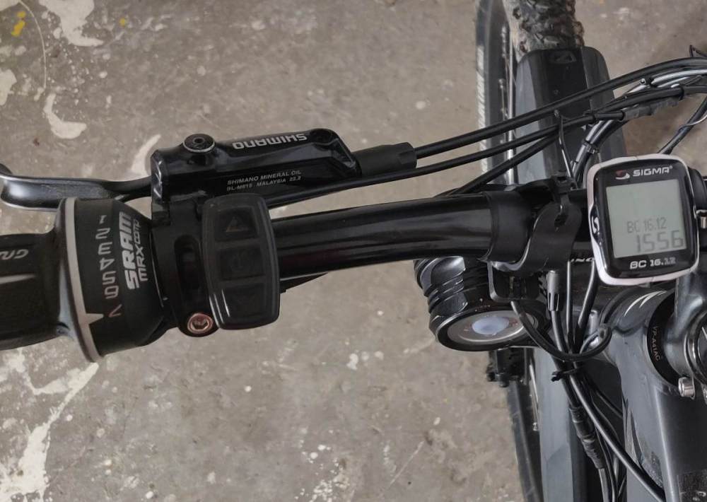

sky87 Napisano 11 Lutego 2023 Napisano 11 Lutego 2023 To może taka? https://allegro.pl/oferta/manetka-grip-shift-lewa-przod-sram-mrx-comp-3-rz-12432523720 Ja mam w jednym rowerze 1x7, z lewej strony tylną manetkę i sprawdza się super. Jedyna "wada" to cyferki do góry nogami. No i trzeba się przyzwyczaić że działa mniej instynktownie, w drugą stronę. Tylko o ile tylna manetka obrotowa ma lżej, tak nie jestem pewny czy przednia będzie równie wytrzymała.
