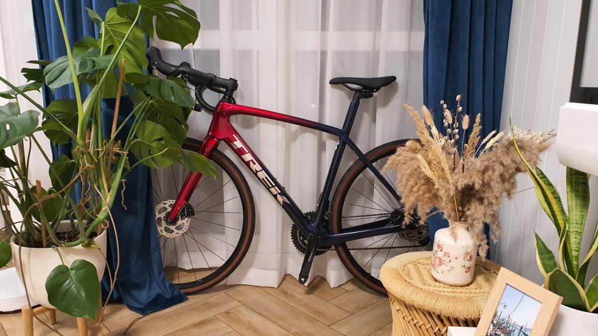

Swist8777 Napisano 10 Stycznia 2023 Napisano 10 Stycznia 2023 Witam, Pod koniec listopada w salonie Treka zakupiłem swój rower marzeń Domane SL5. Od tego czasu rower dumnie stał w domu czekając na wiosnę (jedyne co robiłem to kupiłem i zamontowałem pedały SPD). Pod koniec grudnia zauważyłem pęknięcie w okolicach masztu rury podsiodłowej widoczne na zdjęciu, którego wcześniej musiałem nie zauważyć. Zaznaczam, że nawet nie ruszałem śrubki do regulacji wysokości sidełka, ponieważ jeszcze nie zaopatrzyłem się w klucz dynamometryczny. Rower oddałem do sklepu na gwarancję, dzisiaj dostałem info o następującej treści: "Po wnikliwej ocenie, stwierdzono że jest to tylko drobne pękniecie lakieru. (zdjęcia w załączniku). W ramach rekompensaty możemy zaproponować, dowolne dostępne akcesoria z katalogu firmy Bontrager do kwoty 750zł." Teraz pytanie do ludzi bardziej ogarniających tematy karbonowe: czy rzeczywiście da się na podstawie oględzin wnętrza ramy stwierdzić czy pęknięcia rzeczywiście nie ma i jest to jedynie odprysk lakieru? Co byście zrobili na moim miejscu? Z góry dzięki za wszystkie sugestie. Pozdrawiam, Radek link do zdjęć: https://zapodaj.net/97277c80dc254.png.html https://zapodaj.net/5e0a6f0457aa4.jpg.html https://zapodaj.net/71bc5cea32031.jpg.html

Swist8777 Napisano 10 Stycznia 2023 Autor Napisano 10 Stycznia 2023 Dzięki za tak szybki odzew, nie spodziewałem się A więc tak, rower kupiony w "Trek Warszawa | sprint-rowery.pl". Napisałem do nich o pęknięciu załączając zdjęcie nr1, po czym zaprosili mnie z rowerem do sklepu. Rower przywiozłem 31.12, gdzie dostałem pisemne potwierdzenie, że pęknięciu przyjrzą się w ramach gwarancji. W sobotę 07.01 zadzwoniłem do serwisu z pytaniem o stan reklamacji, gdzie odpowiedziano mi, że trek został poinformowany przez nich o sprawie i czekają na decyzję na co mają 30 dni. Na moje pytanie czy rower jest u nich w serwisie czy został wysłany do Treka odpowiedziano mi, że stoi u nich. W dniu dzisiejszym dostałem od sklepu odpowiedź jak w pierwszym poscie ze zdjęciami nr 3 i 4.

tobo Napisano 10 Stycznia 2023 Napisano 10 Stycznia 2023 Luknąłem na wszystkie zdjęcia i powiedziałbym że to jednak pęknięcie lakieru. Na dwóch pozostałych zdjęciach materiał jest bez rysy, w tym od wewnątrz gdzie nie ma powłoki lakierniczej. Moim zdaniem nie jest to niebezpieczne dla użytkownika lub ramy natomiast w momencie odsprzedaży możesz się liczyć z wątpliwościami potencjalnych nabywców. Na moim Madone (jak na wszystkich trekach do 2017go) lakier był nedzą.

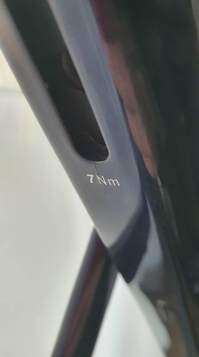

Swist8777 Napisano 10 Stycznia 2023 Autor Napisano 10 Stycznia 2023 Rozmawiałem z bardzo miłym Panem z serwisu, który zajmuje się naprawą ram karbonowych w warszawie. Wg niego nie ma czegoś takiego jak pęknięcie lakieru, lakier sam w sobie jest bardzo elastyczny i sam nie pęka, zawsze wiąże się to z defektem materiału, który jest pod nim. Takie miejsce pęknięcia jak to moje jest bardzo newralgiczne ponieważ jest je bardzo ciężko poprawnie wykonać, warstwy karbonu są zawijane itd. Prawdopodobnie jest to powierzchowne pęknięcie karbonu, które jest wadą fabryczną i należy odwoływać się od decyzji, co też zrobię. Będę was informował na bieżąco
Alsew Napisano 10 Stycznia 2023 Napisano 10 Stycznia 2023 Jestem dokładnie takiego samego zdania. Lakier sam sobie nigdy nie pęka. Że nie pękło na wylot, to jeszcze nic nie znaczy. Niech dają nową ramę i po temacie. A tak ogólnie, to w życiu bym nie dokręcał tej sztycy z siłą 7nm. Na byle aluminiowej obejmie jest napisane 5 nm i sztyca dokręcona z taką siłą siedzi jak zabetonowana, więc po co mocniej dokręcać?
Maciek.B Napisano 11 Stycznia 2023 Napisano 11 Stycznia 2023 Momenty obrotowe wypisywane na komponentach rowerowych (o ile nie są podane od - do) oznaczają maksymalną wartość, której nie powinno się przekraczać, zwłaszcza w plastiku, ale do której powinno się zbliżyć. Skąd wiesz, że przy 5Nm, nawet cała wypastowana, sztyca nie będzie zjeżdżać, jeżeli producent określił moment na 7Nm? Przykład: Scott'y Addict. obejma opisana na bodajże 4Nm, ale patent taki super, że trzeba było dowalić sporo ponad to, żeby sztyca nie zjeżdżała.
KNKS Napisano 11 Stycznia 2023 Napisano 11 Stycznia 2023 7 godzin temu, Alsew napisał: A tak ogólnie, to w życiu bym nie dokręcał tej sztycy z siłą 7nm. Na byle aluminiowej obejmie jest napisane 5 nm i sztyca dokręcona z taką siłą siedzi jak zabetonowana, więc po co mocniej dokręcać? Przy zaciskach sztycy w ramach aero, czyli tych zintegrowanych z ramą, określenie momentu dokręcenia w większości przypadków odbywa się metoda prób i błędów. Na pierwsze dwie jazdy zawsze warto mieć ze sobą dedykowany klucz, bo jest duża szansa że będzie "zjeżdzać". Zwłaszcza jak rider waży więcej niż zawodnik pro tour. Miałem dwa rowery z podobnym systemem, w obydwu było podobnie. 😉Tak czy owak, dokręcając z łapy, trzeba być chyba kowalem żeby to przekręcić. Swoją droga system z Domane uchodzi za chimeryczny. Na własne oczy widziałem taki model (gen 5), w którym po prawidłowym montażu był wyczuwalny luz na sztycy. O ile przy myk-myku w mtb mógłbym to zaakceptować, to w szosie było to deprymujące.
