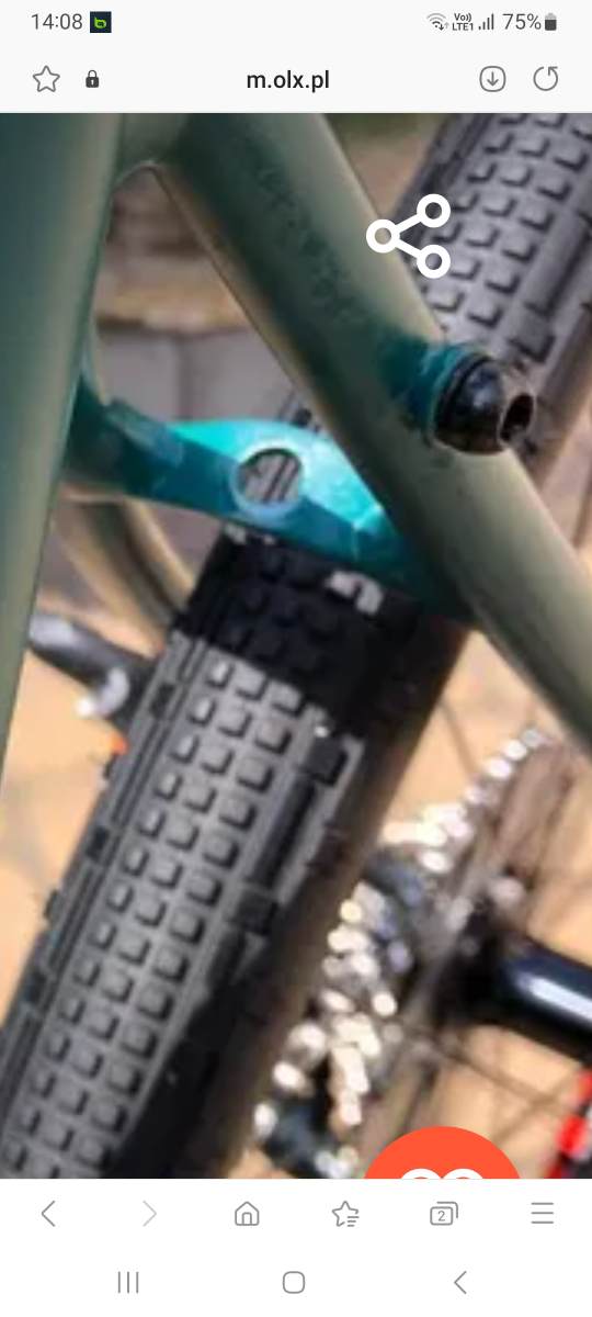

c1ach Napisano 22 Stycznia 2023 Napisano 22 Stycznia 2023 Jak wygląda bagażnik tylny do tego roweru? Nie mogę znaleźć. On ma otwory montażowe skierowane w przód

spidelli Napisano 24 Stycznia 2023 Napisano 24 Stycznia 2023 On ma w ogóle otwory na bagażnik czy raczej na błotnik - bo na stronie jest tylko info o błotnikach Syncros. Ortlieb mocowany jest dołem na śrubę M6... Spójrzcie na ten błotnik w głębi - śruby skierowane do tylu: https://www.syncros.com/pl/pl/product/syncros-solace-road-eride-fender-set?article=2929140001850 To nie są otwory pod bagażnik....

clavdivs Napisano 25 Stycznia 2023 Napisano 25 Stycznia 2023 Czym się różnią otwory pod blotnik od tych pod bagaznik?
spidelli Napisano 26 Stycznia 2023 Napisano 26 Stycznia 2023 W tym konkretnym rowerze: W dniu 24.01.2023 o 11:00, spidelli napisał: na stronie jest tylko info o błotnikach Syncros W dniu 22.01.2023 o 15:17, c1ach napisał: Jak wygląda bagażnik tylny do tego roweru? Nie mogę znaleźć. On ma otwory montażowe skierowane w przód Bo to są otwory pod bagażnik Syncros właśnie, który ma śruby "w tył". Jeśli tylny trójkąt ma przy osi otwór na śrubę M6 (a taka jest w specyfikacji Ortlieba) to można tego Quick Racka założyć. Nie montowałem nigdy błotników, więc nie wiem na 100%. W moim rowerze przyglądałem się otworom na przednim widelcu i te pod błotnik mają mniejszą średnicę niż oczko na goleni na bagażnik i stąd moja wątpliwość. Skoro Scott odstawił taki numer z oczkami do przodu to pytanie jaka jest śruba dołem.... Ale może się czepiam 🤔 Nie przesądzam, że ten konkretny Quick Rack nie przypasuje. Stwierdzam, za stroną producenta, że to są otwory przewidziane na konkretny błotnik. Jeśli sklep to rzetelnie sprawdził to na pewno nie ma problemu.
Yarooo Napisano 26 Stycznia 2023 Napisano 26 Stycznia 2023 17 godzin temu, clavdivs napisał: Czym się różnią otwory pod blotnik od tych pod bagaznik? Do blaszki z otworem zamontowanej między widełkami montuje się błotnik. Śrubami z czarnym łbem montuje się do widełek bagażnik(po drugiej stronie jest identyczny otwór). Tak to wyglląda w Fuji Jari.
