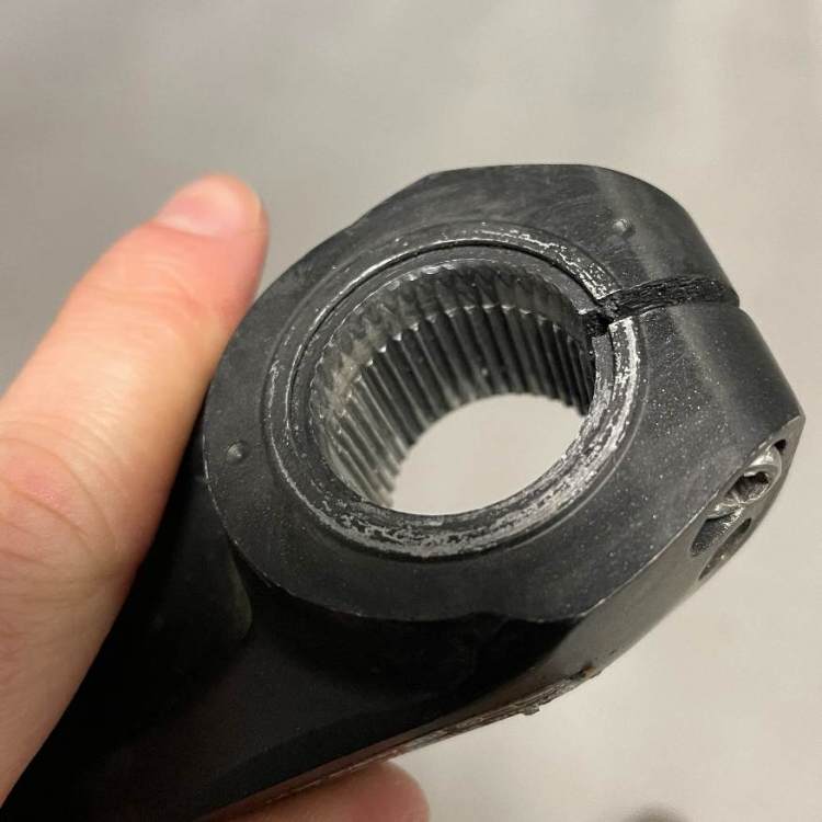

danteblante Napisano 12 Października 2022 Napisano 12 Października 2022 Cześć! Mam problem z korbą Deore na Hollowtech II - otóż przy przebiegu ok 1500 km odpadło mi lewe ramię korby. Początkowo myślałem, że coś się poluzowało więc elegancko ramię nałożyłem, dokręciłem i jade dalej - niestety po około 5 km znowu ta sama sytuacja - ramie poprostu zsuwa się w bok. Byłem w 3 serwisach - w dwóch zasugerowano mi kupno nowej korby bo prawdopodobną przyczyną będzie jakiś problem z wielowypustem, a w jednym że problem z wielowypustem w ramieniu lewym. I tutaj moje pytanie czy ktoś miał taki problem i w dodatku przy takim małym przebiegu? Zastanawiam się czy kupić całą nową korbę, czy może spróbować wymienić tylko lewe ramię? Koszt to 110 zł za ramię względem 360 zł za nową korbe, lecz jeśli okaże się że uszkodzony jest wielowypust w osi prawego ramienia to wtedy 110zł wyrzucone do kosza bo i tak trzeba będzie zainwestować w całą korbę. Ew. zastanawiałem się nad garażową metodą i przykręceniu aktualnego ramienia w połączeniu z klejem aneorobowym do połączeń wciskowych itp. Metoda pewnie się sprawdzi gorzej jak przyjdzie potrzeba zdemontowania korby...

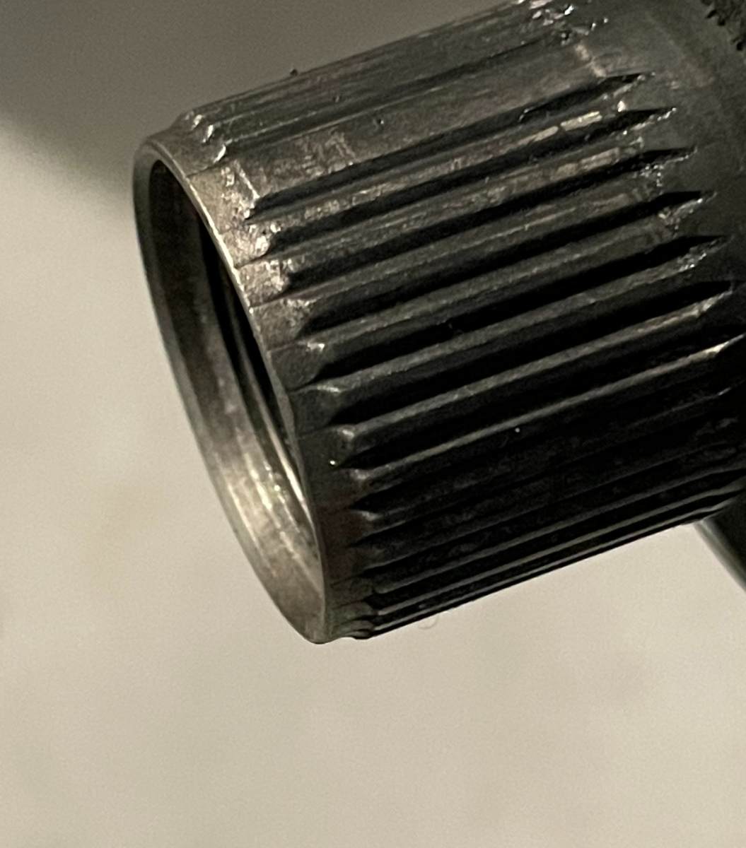

danteblante Napisano 12 Października 2022 Autor Napisano 12 Października 2022 W załączeniu kilka zdjęć. Właśnie obawiam się tego o czym pisze @Dokumosaże wyłożę na nowe ramię, a problem nie ustąpi
Dokumosa Napisano 12 Października 2022 Napisano 12 Października 2022 Miałeś źle coś poskładane/dobrane. Czy tam czasami nie masz mufy 83mm i ktos założył standardową korbę? Względnie za dużo podkładek ktoś naładował?
Electronite Napisano 12 Października 2022 Napisano 12 Października 2022 Wieloklin wygląda bardzo dobrze. Tak tylko spytam, ty te 2 śrubki zaciskowe dociągasz na zmianę? Bo jak dociskasz jedną, to druga się luzuje i to trzeba ze 4x na przemian poprawiać. A no i sprawdź czy nic nie siedzi w szczelinie korby, bo jak tam masz jakiś kamień, to nie zaciśnie się to dość mocno.

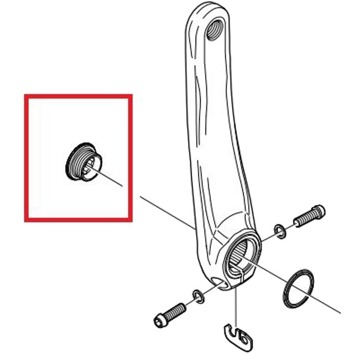

Mod Team Puklus Napisano 15 Października 2022 Mod Team Napisano 15 Października 2022 Z tego co widzę, nie ma podkładki z pinem co zahacza o oś, a to jest niezbędne by korba się trzymała.
Electronite Napisano 15 Października 2022 Napisano 15 Października 2022 Wcale nie jest to niezbędne. To tylko zabezpieczenie. W dodatku nie we wszystkich grupach ona występuje. Zobacz na zdjęciu, nawet nie ma otworu w osi o który mogła by zahaczyć.
Kettler Napisano 15 Października 2022 Napisano 15 Października 2022 Na zdjęciu widać, że ramie korby wchodziło tylko na 1/3 głębokości wielowpóstu i wypusty zostały zerwane tam gdzie był słabszy materiał czyli w ramieniu. Zmierz jaką masz szerokość mufy suportu, bo racje może mieć DOKUMOSA że korba jest za krótka do tego suportu. Jest jeszcze opcja że od strony napędu ktoś nadawał podkładek aby odsunąć go od ramy. Ramie korby powinno nachodzić przynajmniej w 2/3 na oś korby.
Gość Napisano 15 Października 2022 Napisano 15 Października 2022 52 minuty temu, Puklus napisał: Z tego co widzę, nie ma podkładki z pinem co zahacza o oś, a to jest niezbędne by korba się trzymała. Zawsze to wyjmowałem i od jakiś 7 lat, nigdy korba mi nie odpadła. Ten Pin służy tylko do tego, że jak korba się rozkręci, to wtedy nie odpadnie.
Kettler Napisano 15 Października 2022 Napisano 15 Października 2022 Dodatkową rolą tego zabezpieczenia jest zagwarantowanie prawidłowej głębokości osadzenia ramienia na korbie. W tym przypadku może ktoś wywalił ten pin ponieważ nie był w stanie nasunąć prawidłowo ramienia i skończyło się jak widać.

Mod Team Puklus Napisano 15 Października 2022 Mod Team Napisano 15 Października 2022 2 godziny temu, Electronite napisał: Wcale nie jest to niezbędne. To tylko zabezpieczenie. W dodatku nie we wszystkich grupach ona występuje. Podaj model bo ja się nie spotkałem z korba shimano bez tego dzyndzla i bez otworu w osi. Na zdjęciu jest grzbiet, otwór jest po drugiej stronie. I to masz racje, to jest zabezpieczenie. Zabezpieczenie przed zsuwaniem się korby. Bez tego i bez ten miałkiej plastikowej śruby, prędzej czy później ramie zjedzie. Jak nie wierzysz zamontuj sowią korbę bez tych 2 detali, dokręć z momentem podanym w manualu i jeździj. Natomiast uważaj, bo jak spadnie, to się uszkodzi, prawdopodobnie nie odwracalnie już. W innych markach nie ma tego patentu. Ale w innych markach są inne osie. 2 godziny temu, Kettler napisał: Na zdjęciu widać, że ramie korby wchodziło tylko na 1/3 głębokości wielowpóstu i wypusty zostały zerwane tam gdzie był słabszy materiał czyli w ramieniu. To akurat jest normalne i tak wygląda korba shimano. Nie wierzysz ? psze bardzo fabrycznie nowe ramie. A jak przeanalizujesz 2 zdjęcia dodane przez autora, to zrozumiesz dlaczego tak jest. Te podkładki sa dość delikatne i pin mógłbyś już uszkodzony, dlatego zsunęło się ramie. Kup nową złóż jak należy czyli: - dokręć plastikową śrubę do końca - kliknij pin w otwór - dokręć obie śruby równomiernie. To powinno rozwiązać problem.
Electronite Napisano 15 Października 2022 Napisano 15 Października 2022 No właśnie na zdjęciu autora masz taki model. Jest widoczny szeroki ząb, i w nim powinien być otworek. Ja osobiście mam korbę RS500 czyli taka 105ka bez napisów, no i ma otworek. Ale naprawiałem jakiś czas temu Deore LX no i nie miała. (wierciłem)
Mod Team sznib Napisano 15 Października 2022 Mod Team Napisano 15 Października 2022 U mnie w korbie ten pin/ząbek w plastikowej podkładce od zawsze był złamany, czy tam wykrzywiony, w każdym razie swojej roli nie spełniał. Będzie już 5 czy 6 lat i nigdy mi się ramię nie odkręciło, a korbę demontuję do czyszczenia kilka razy do roku.
Gość Napisano 15 Października 2022 Napisano 15 Października 2022 1 godzinę temu, Puklus napisał: Podaj model bo ja się nie spotkałem z korba shimano bez tego dzyndzla i bez otworu w osi. Na zdjęciu jest grzbiet, otwór jest po drugiej stronie. I to masz racje, to jest zabezpieczenie. Zabezpieczenie przed zsuwaniem się korby. Bez tego i bez ten miałkiej plastikowej śruby, prędzej czy później ramie zjedzie. Jak nie wierzysz zamontuj sowią korbę bez tych 2 detali, dokręć z momentem podanym w manualu i jeździj. Natomiast uważaj, bo jak spadnie, to się uszkodzi, prawdopodobnie nie odwracalnie już. W innych markach nie ma tego patentu. Ale w innych markach są inne osie. To akurat jest normalne i tak wygląda korba shimano. Nie wierzysz ? psze bardzo fabrycznie nowe ramie. A jak przeanalizujesz 2 zdjęcia dodane przez autora, to zrozumiesz dlaczego tak jest. Te podkładki sa dość delikatne i pin mógłbyś już uszkodzony, dlatego zsunęło się ramie. Kup nową złóż jak należy czyli: - dokręć plastikową śrubę do końca - kliknij pin w otwór - dokręć obie śruby równomiernie. To powinno rozwiązać problem. Tak jak pisałem, Pinu nie używam, nakrętka jest na miejscu. Zrobiłem ponad 4k km na jednym rowerze, nic się nie poluzowało. Także nie, ani jedno, ani drugie nie trzyma korby na miejscu. Trzymają ją odpowiedni moment dokręcenia.
Kettler Napisano 15 Października 2022 Napisano 15 Października 2022 Myślę, że ta zawleczka/pin spełnia swoją rolę podobnie jak zawleczki przy klockach hamulców.

Kettler Napisano 15 Października 2022 Napisano 15 Października 2022 @Puklusmasz racje wpusty w ramieniu korby nie są uszkodzone, w standardzie jest brak żłobkowania na początku.
