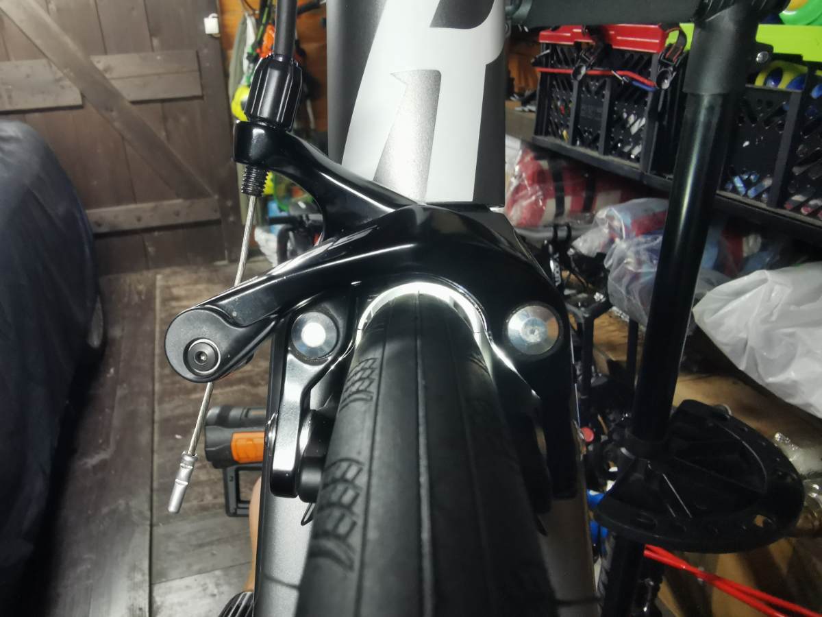

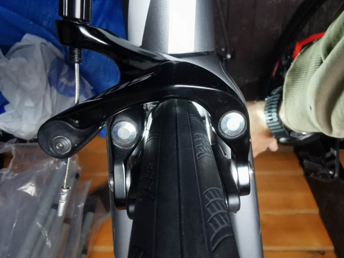

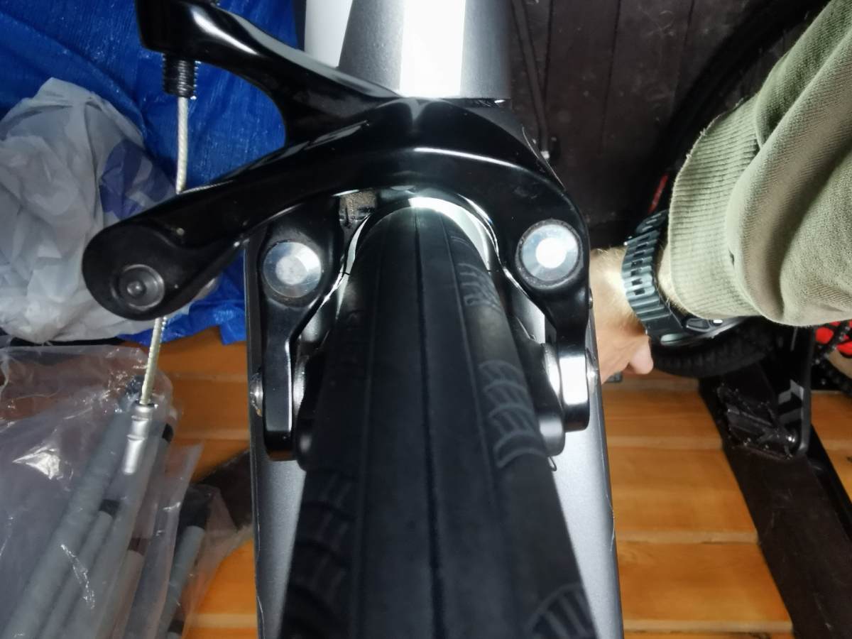

PawelW84 Napisano 15 Września 2022 Autor Napisano 15 Września 2022 Dziś dotarła do mnie nowiutka oponka Vittoria Zaffiro 700x30C Opona jest już na feldze. Przy 6 barach (max ciśnienie dla tej opony) ma 30mm szerokości Jej wysokość, i tu zaskoczenie, jest wieksza od 25c o około 4mm Koło nabite do 6 bar przechodzi przez otwarte szczęki hamulcowe shimano 105, mieści się też w przednim widelcu. Teraz kilka pomiarów. Odległość od góry widelca 5mm Odległość od boku widelca 5mm Odległość między piwotami szczęk hamulcowych to 3-4mm (opona jest wyższa niż zakładałem) Odległość od góry szczęk 3-4mm Więc wychodzi że jakoś toto wlazło. Teraz czas na kilka jazd próbnych na przodzie i z tyłu (tam jest więcej miejsca, oczywiście poza szczękami 105) Jeśli wszystko pójdzie ok na wiosnę będę chciał wsadzić tam Vittorie Corsa Control. Czy ktoś dysponuje pomiarami tych dwóch oponek z rzeczywistości ? Było by słabo gdyby Vittorie Corsa Control okazała się większa od Vittoria Zaffiro Poniżej kilka fotek

itr Napisano 17 Września 2022 Napisano 17 Września 2022 Na zdjęciu ( może w domu inaczej ) wygląda to na przekroczenie ciasnoty krytycznej, tzn działa ale się mści… przecież bicie boczne może po strzale szprychy zdarzyć się 50 km od domu.

HarveyDent Napisano 20 Września 2022 Napisano 20 Września 2022 Obawiam się że po kilku tysiącach km ten widelec od spodu będzie wyszlifowany przez piach do gołego karbonu 😕
PawelW84 Napisano 20 Września 2022 Autor Napisano 20 Września 2022 Istnieje takie ryzyko, czas pokaże. Po 40 km specjalnie zdjąłem koło żeby to sprawdzić. Nie było na nim śladu żeby coś go drasnęło, ale nakleję na niego folię oraguard. W mojej ocenie mało to prawdopodobne żeby do gładkiej opony przykleiło się coś o średnicy/ grubości/ wysokości 5mm. Jeśli już prędzej ucierpią szczęki, ale tu też nie zauważyłem śladów. Napiszę jak się sprawy mają po dłuższym dystansie
Mihau_ Napisano 20 Września 2022 Napisano 20 Września 2022 Cytat W mojej ocenie mało to prawdopodobne żeby do gładkiej opony przykleiło się coś o średnicy/ grubości/ wysokości 5mm. W jakich miejscach zbiera się na rowerze syf podczas jazdy np. po mokrym asfalcie?
HarveyDent Napisano 20 Września 2022 Napisano 20 Września 2022 To już nie chodzi o to że coś tam większego wpadnie (co jest oczywiście możliwe) ale przy takiej minimalnej odległości będzie to regularnie szlifowane syfem z asfaltu. Sam napisałeś że gładkich to Ty tam raczej nie masz. Przyklej folie i daj znać jak długo wytrzyma bo sam jestem ciekaw
abdesign Napisano 20 Września 2022 Napisano 20 Września 2022 1 godzinę temu, PawelW84 napisał: W mojej ocenie... ciach Dobrze że nie jesteś nauczycielem bo nie chciałbym ocen od Ciebie dostawać Kolego, jasne że nic się nie przykleja co ma 5mm ale CHLAPIESZ z opony syfem na ramę i widelec... i zbierasz "nagar" i szlifujesz lakier a w końcu włókno. Masz zapas miejsca to syfu musiałbyś zebrać wielokrotnie więcej dodatkowo część przelatuje nie osiadając a ponadto to co się nazbiera to łatwiej się "samo-czyści" jak ma więcej miejsca.
PawelW84 Napisano 20 Września 2022 Autor Napisano 20 Września 2022 Oczywiście, macie rację. Zdaje sobie z tego sprawę, że to newralgiczne miejsce i w dłuższej perspektywie może się tak zdarzyć, że będzie ono bardziej narażone na uszkodzenie. Na razie nakleję folię i będę obserwował. Jeśli zauważę że dzieje się coś niedobrego to odpuszczę 30c i cofnę się do 28c. Ryzykuję na tą chwilę 57 zł za oponę którą już kupiłem. Odnośnie odległości to chyba trochę przesadzacie. W MTB się utarło, że 5mm przyjmuje się za bezpieczne przy oponach typu traktor, więc i w szosie taki zapas powinien wystarczyć w szczególności biorąc pod uwagę całkowicie odmienne środowisko w jakich te rowery funkcjonują. Jak będzie, się okaże. Koło raczej mi od tego nie odpadnie, a rama nie pęknie więc potestować można.
HarveyDent Napisano 21 Września 2022 Napisano 21 Września 2022 Nie wiem gdzie się tak utarło, ale jak raz założyłem zbyt szeroką oponę w MTB i między tylnymi widełkami było właśnie maks 5mm, to błoto w ekspresowym tempie wgryzło się w żywe aluminium. Ok, fakt to była stara konstrukcja ramy i MTB. Ze standardową oponą 25c w szosie pod widełkami są wyraźne zarysowania, ale powodzenia. Zdaj relacje.
