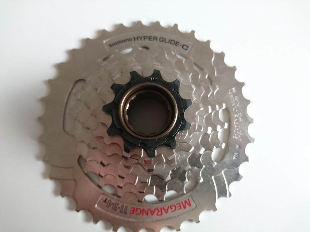

uzurpator Napisano 22 Sierpnia 2022 Napisano 22 Sierpnia 2022 @bogus https://pl.aliexpress.com/item/33032244442.html?spm=a2g0o.productlist.0.0.38836f0bLnBB9k&algo_pvid=5849da70-04a0-4915-a078-3a354d82e905&algo_exp_id=5849da70-04a0-4915-a078-3a354d82e905-5&pdp_ext_f={"sku_id"%3A"67255195801"}&pdp_npi=2%40dis!PLN!182.69!122.4!!!!!%402101d91e16611964677285144e5424!67255195801!sea&curPageLogUid=vJTOh6MfT6Ed Tutaj nawet 10 rzędowy jest: https://www.amazon.com/DNP-Epoch-Freewheel-Nickel-Plated/dp/B007CCA2RA Shimano też taki robiło drzewiej ( ok 2002 ).
HarveyDent Napisano 22 Sierpnia 2022 Napisano 22 Sierpnia 2022 Ale że co? Lekko ponad 30km/h po plaskim przy tym napędzie to mało? Na MTB? Ja po 100km w ciut poniżej 3h na szosie mam dość, ale widze że tu sami mistrzowie... Ludzie, ludzie...
Mod Team bogus Napisano 22 Sierpnia 2022 Mod Team Napisano 22 Sierpnia 2022 @uzurpator zwracam honor, Chińczycy wszystko wymyślą.
