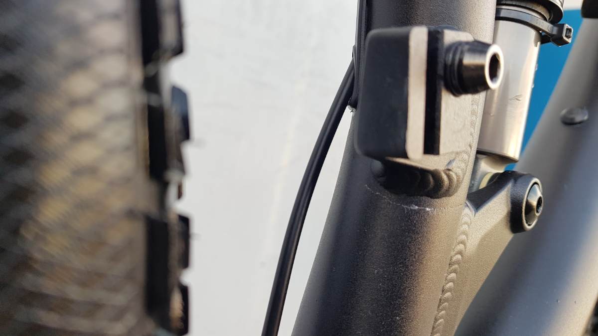

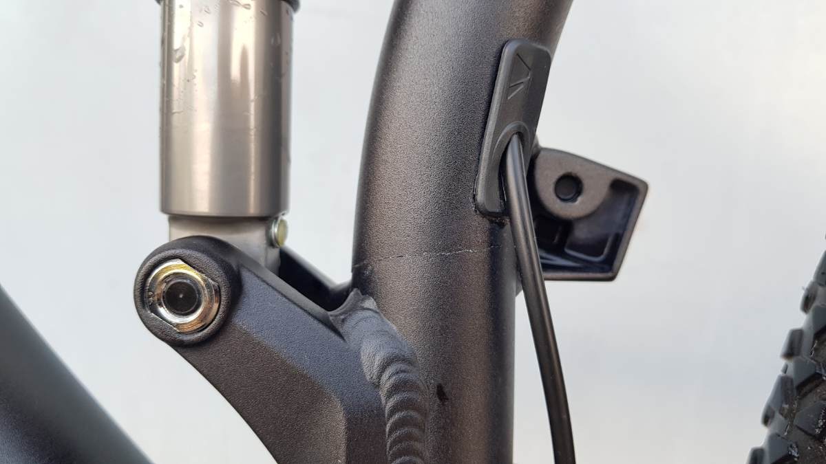

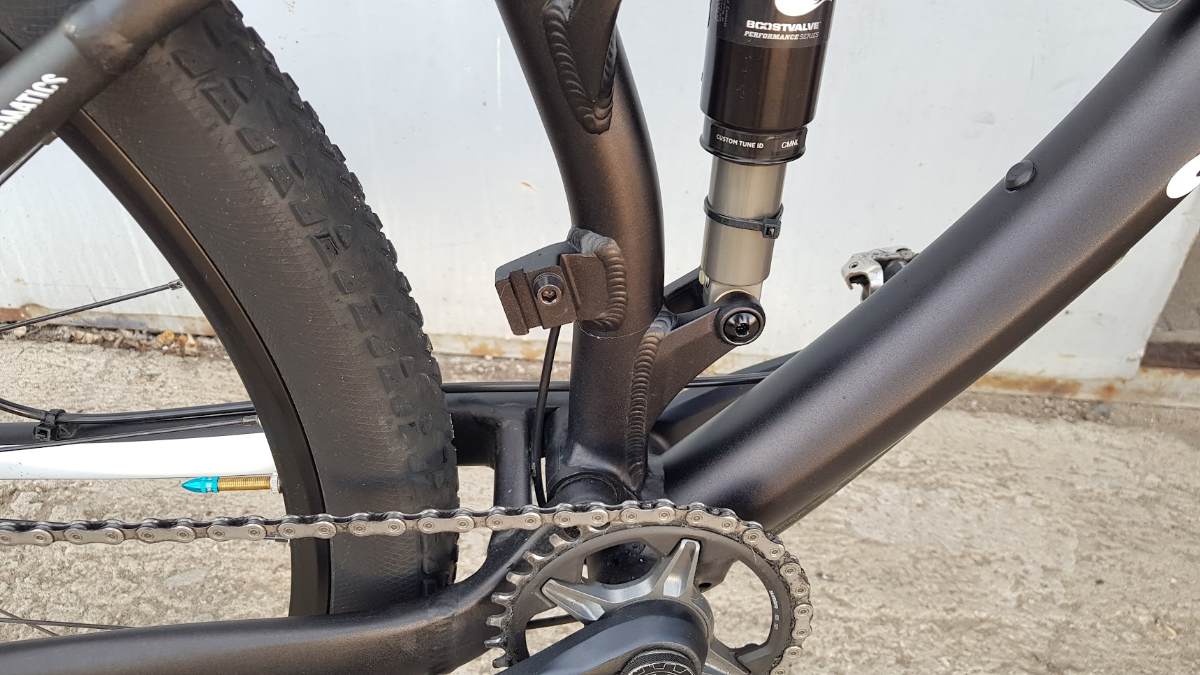

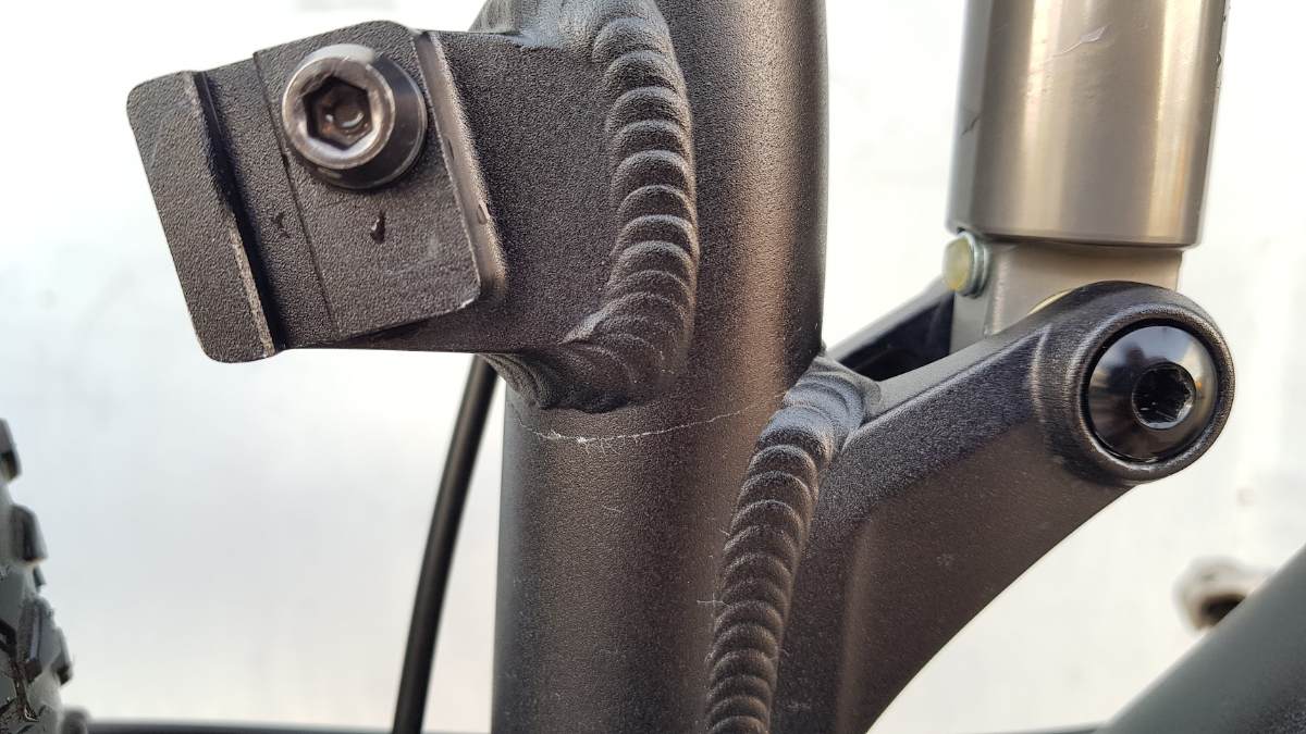

Xonix29 Napisano 10 Lipca 2022 Napisano 10 Lipca 2022 Rower posiadam od nowości, ponad 7 lat więc jest już po gwarancji? Musiałem z tym pęknięciem już trochę jeździć bo rower zaczął skrzypieć, myślałem że to na tulejkach dampera bo kiedyś tam coś hałasowało. Jestem załamany, nigdy nie wściekałem się tym rowerem, jak to mogło pęknąć w tym miejscu? 😥
Wojcio Napisano 10 Lipca 2022 Napisano 10 Lipca 2022 Ale pech - Canyon daje 6 lat na ramę :(. Wygląda jak zmęczenie w miejscu przegrzania spawem. Bardzo mi przykro, bo na zdjęciach wygląda jak nowy.
wojtt80 Napisano 10 Lipca 2022 Napisano 10 Lipca 2022 Jako pierwszy właściciel, mimo tego że gwarancja minęła i tak wysłałbym foty do Canyona, bezpośrednio. Może da się coś zrobić, nie wiem, ale próbowałbym od tego.
Dokumosa Napisano 10 Lipca 2022 Napisano 10 Lipca 2022 W amortyzowanych ramach miejsca gdzie damper przenosi siły są skrajnie obciążone. Tutaj dodatkowo blisko kilka spoin jest więc na pewno alu miało nieco inne parametry niż ustawa przewiduje. Wysyłaj foty do canyona jak najbardziej. Obawiam się jednak, że zaproponują program naprawczy (nową ramę, z bardziej współczesnego roweru z rabatem 30%, cena po rabacie i tak może spowodować palpitacje).
Xonix29 Napisano 10 Lipca 2022 Autor Napisano 10 Lipca 2022 Rower wygląda jak nowy, nawet porysowany nie jest, ma jakieś drobne otarcia od linek i tyle, dbam o sprzęt a tu taka sytuacja... Napęd zmieniłem w tamtym roku, tylko dla tego że chciałem nowszy bo był 3x10 ale nawet nie zużyty. Teren w jakim jeżdżę to nie teren - leśne ścieżki, żadnych skoków czy coś, spokojna rekreacyjna jazda. Po prostu marzyłem o full'u i kupiłem rower za nie małe pieniądze z myślą, że będzie na zawsze. Acha jakby co to ważę 82 kg tak więc przeciążony nie był. Wysłałem foty, mam nadzieje że te parę miesięcy po gwarancji nie przekreśli tego roweru, z którego bardzo zadowolony jestem / byłem? 🤔
JackFrost Napisano 11 Lipca 2022 Napisano 11 Lipca 2022 Znaleźć mądry zakład od spawania alu w rowerach lub motocyklach po naprawie na nowo pomalować lub nakleić folię aby wyglądało i będzie jeździł.
Galvatron Napisano 11 Lipca 2022 Napisano 11 Lipca 2022 Spawanie nie ma wielkiego sensu, bo za jakiś czas rama może peknąć tuż obok miejsca położenia spawu. Niestety, czeka Cię wydatek rzędu kilku tys. zł. na nową ramę.
JackFrost Napisano 11 Lipca 2022 Napisano 11 Lipca 2022 A jak nie pęknie to oddasz mu rząd kilku tysięcy? Bo gdybać i wydawać czyjeś pieniądze na nowe to jest łatwo.
Galvatron Napisano 11 Lipca 2022 Napisano 11 Lipca 2022 Spawanie odwraca fabryczny proces obróbki cieplnej, któremu każda rama jest poddawana po spawaniu. W efekcie materiał robi się bardziej kruchy i naprężony, co może skutkować ponownym pęknięciem ramy.
remover Napisano 11 Lipca 2022 Napisano 11 Lipca 2022 1 godzinę temu, JackFrost napisał: A jak nie pęknie to oddasz mu rząd kilku tysięcy? Bo gdybać i wydawać czyjeś pieniądze na nowe to jest łatwo. A tu nikt nie gdyba. Wystarczy poszukać już na tym forum, pamiętam tematy gdziem po spawaniu aluminiowy ramy pękały tuż obok nowego sprawy. Nie od razu, po jakimś czasie, ale pękło. W internetach też tego pełno. Aluminium to nie stal.
Gość Napisano 11 Lipca 2022 Napisano 11 Lipca 2022 3 godziny temu, Galvatron napisał: Spawanie odwraca fabryczny proces obróbki cieplnej, któremu każda rama jest poddawana po spawaniu. W efekcie materiał robi się bardziej kruchy i naprężony, co może skutkować ponownym pęknięciem ramy. Oczywiście, że to prawda. Jednakże, koszt spawania będzie pewnie o co najmniej rząd wielkości mniejszy, niżeli koszt zakupu nowej ramy tej klasy, więc może jednak warto zaryzykować? Chociaż to trochę ratowanie trupa - pewnie prędzej czy później znowu pęknie gdzieś w okolicy. Ja jestem ciekaw czy i jak do tej sytuacji ustosunkuje się Canyon.
KSikorski Napisano 11 Lipca 2022 Napisano 11 Lipca 2022 Naprawa przez spawanie nie polega na położeniu spoiny w miejscu pęknięcia, ale na wstawieniu całego fragmentu nowej rury i jest to jak najbardziej możliwe.
