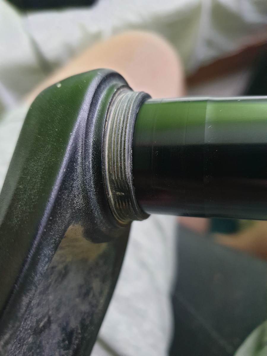

Witam. Bratu uszkodził się gwint na pierścieniu kontrującym do ww korby. Kupiłem z ali https://pl.aliexpress.com/item/1005009799181472.html. Gwint na tych z ali jest inny, ale dodają tą plastikową nakładkę na korbę(?). Czy to stare normalnie się ściąga, czy też jakoś wklejane jest?
