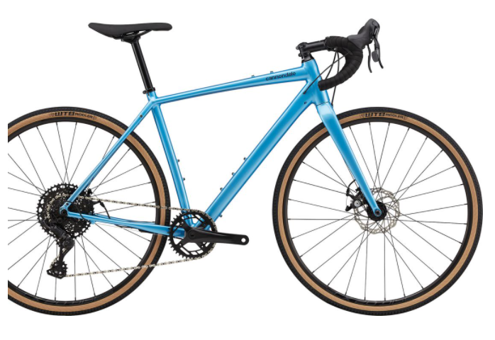

abdesign Napisano 22 Kwietnia 2022 Napisano 22 Kwietnia 2022 @Mihau_ Nie masz szans :) 1. dyskusja zawsze antagonizuje strony - to już dawno psychologowie udowodnili 2. stara zasada wygrywania sporów - przeanalizuj, złap najmniejszy słaby punkt i tylko z nim polemizuj. 3. czego innego oczekuje szosowiec od "gravela" czego innego "mtb'owiec" A co do upgreadu topstone vs aspre... jak już ktoś będzie chciał "ulepszać" to tego się nie da za nic porównać cenowo. Manetka - 700zł, balt 1x do korby 250zł, kaseta 11s - 350zł, przerzutka - 300zł czyli 1600zł i aspre jest 1x z napędem 11s... To teraz zróbcie z topstona rower który ma hydrauliczne hamulce napęd 11s i normalną korbę 2x te 1600zł nie wiadomo czy wystarczy.
clavdivs Napisano 22 Kwietnia 2022 Napisano 22 Kwietnia 2022 1 godzinę temu, Mihau_ napisał: W jaki sposób mam konstruować i łączyć ze sobą zdania żebyście zaczęli się do nich odnosić jako do całości i nie wyrywali fragmentów z kontekstu? Sam rzuciles bombę, że Advent jest smieciowy. Grx 400 jest lepszy od Adventa jest, czy jest dużo lepszy ? Nie. Abdesign Jak ktoś lubi napęd 1xx i nie chce wydawać pieniędzy to po kupnie Cannondale nie musi wydawać. Jak kupi Rometa, to musi wydać 1600, albo polubić napęd 2xx
Mihau_ Napisano 22 Kwietnia 2022 Napisano 22 Kwietnia 2022 1 godzinę temu, abdesign napisał: Manetka - 700zł, balt 1x do korby 250zł, kaseta 11s - 350zł, przerzutka - 300zł czyli 1600zł i aspre jest 1x z napędem 11s... To teraz zróbcie z topstona rower który ma hydrauliczne hamulce napęd 11s i normalną korbę 2x te 1600zł nie wiadomo czy wystarczy. Ale topstone ma 1x10 a nie 1x11🙃 Cytat Sam rzuciles bombę, że Advent jest smieciowy. Grx 400 jest lepszy od Adventa jest, czy jest dużo lepszy ? Nie. Skomentuję to krótkim XD Pełny grx 2x10 nie jest "dużo lepszy" od microshifta 1x10 z korbą na kwadrat, mechanicznymi hamulcami i jeszcze tym wąsem z klamki Przemyśl poważnie to co napisałeś bo zaraz podasz w wątpliwość sens kupowania lepszego roweru niż marketówka za 8 stów
abdesign Napisano 22 Kwietnia 2022 Napisano 22 Kwietnia 2022 @Mihau_ wiem co on ma przecinków nie umiem stawiać i trybów stosować - przyznaję - wstyd. było: "To teraz zróbcie z topstona rower który ma hydrauliczne hamulce napęd 11s i normalną korbę - 2x te 1600zł nie wiadomo czy wystarczy." po korekcie: "To teraz zróbcie z topstona rower, który będzie miał hydrauliczne hamulce, napęd 11s i normalną korbę - 2x te 1600zł nie wiadomo czy wystarczy." Cytat Skomentuję to krótkim XD Pełny grx 2x10 nie jest "dużo lepszy" od microshifta 1x10 z korbą na kwadrat, mechanicznymi hamulcami i jeszcze tym wąsem z klamki nie kopie się leżących.
clavdivs Napisano 22 Kwietnia 2022 Napisano 22 Kwietnia 2022 5 godzin temu, Mihau_ napisał: Ale topstone ma 1x10 a nie 1x11🙃 Skomentuję to krótkim XD Pełny grx 2x10 nie jest "dużo lepszy" od microshifta 1x10 z korbą na kwadrat, mechanicznymi hamulcami i jeszcze tym wąsem z klamki Przemyśl poważnie to co napisałeś bo zaraz podasz w wątpliwość sens kupowania lepszego roweru niż marketówka za 8 stów Advent nie ma korby. Tam jest korba Prowheel, napęd 1xx ma ta cechę że może być to bardzo prosta korba, aby tylko linia łańcucha się zgadzała. Zębatki NW to grosze w porównaniu z zwykłymi blatami i wytrzymują dużo większe przebiegi. Nigdy nie doświadczyłem aby suport z zewnętrznymi miskami wytrzymywal więcej km od dobrego suportu na kwadrat. Zewnętrzne miski aby działać bardzo długo wymagają planowania mufy suportu. Tak samo są bardziej wrażliwe na mycie myjka. Znam rower giant taloon gdzie suport na kwadrat truvativ wytrzymał 12lat. Coś nie do pomyślenia z dzisiejszy suportem. Brak sztywności nie jest odczuwalne bo nie ma przedniej przerzutki, nie ma o co ocierac. Linka pod owijka, niczego nie wnosi technicznie, tylko element estetyczny, serwisowanie jest trudniejsze od tej z wąsem. Hamulce hydrauliczne zgadzam się są lepsze, z tym nie walczę, ale np w rowerze z adventem i mechanicznymi hamulcami jestem w stanie zablokować tylne koło w górnym chwycie. Tam gdzie były tarcze oryginalne od producenta, najczęściej cięte laserem jakość hamowania była dobra, przypadki słabego hamowania występowały tam gdzie były tarcze od shimano. Taka moja obserwacja. Nadal twierdzę że Advent nie jest smieciowy i należy ubolewac że shimano nie ma żadnej alternatywy wobec niego, oferując napęd 1xx tylko w 11 hydraulicznej czyli bardzo drogiej.

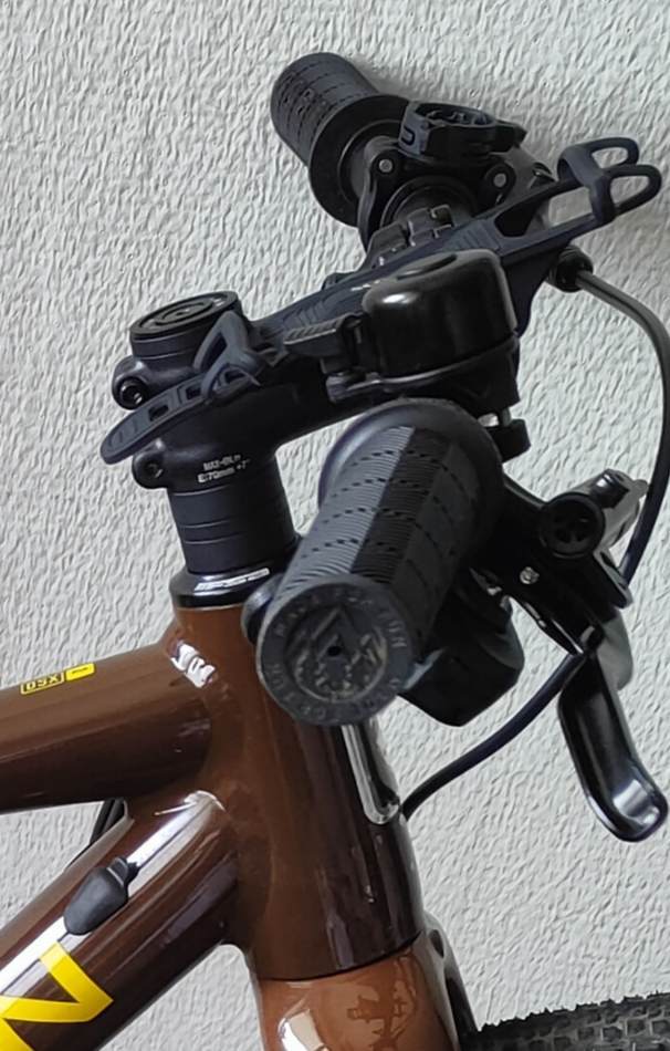

krzysiekgrwn Napisano 26 Kwietnia 2022 Autor Napisano 26 Kwietnia 2022 Widzę że mój temat ma drugie życie... Zeby nie było nudno dam mu trzecie, potrzebuje pomocy..staram się sam uczyć majsterkować przy rowerze, jak do tej pory naumialem się odpowietrzac hamulce hydrauliczne, wymieniać i skracać łańcuchy i parę innych rzeczy.Jeszcze niedawno nie miałem żadnego roweru a teraz mam dwa, więc tym bardziej chciałbym jak najwięcej sam przy nich grzebać. Ostatnio doszedł do mnie Marin DSX2, odbyłem już 3 jazdy, ale pozostaje kwestia regulacji siodełka, kierownicy. Z siodełkiem sobie poradzę, ale mam wrażenie że mam trochę za nisko kierownicę, z tego co widzę jest jeszcze możliwość na "wysunięcie" jej w górę, są tam chyba jeszcze przy mostku dwie podkładki, czy ja dobrze myślę, że można ją jeszcze lekko "podnieść do góry?" Nad podkładki? Zdjęcie poniżej (lekko może przeszkadzać uchwyt na telefon ale myślę że widać wyraźnie o co mi chodzi )
keltu Napisano 26 Kwietnia 2022 Napisano 26 Kwietnia 2022 Ja tu widzę 1 podkładkę na górze, tak możesz sobie ją przełożyć.
