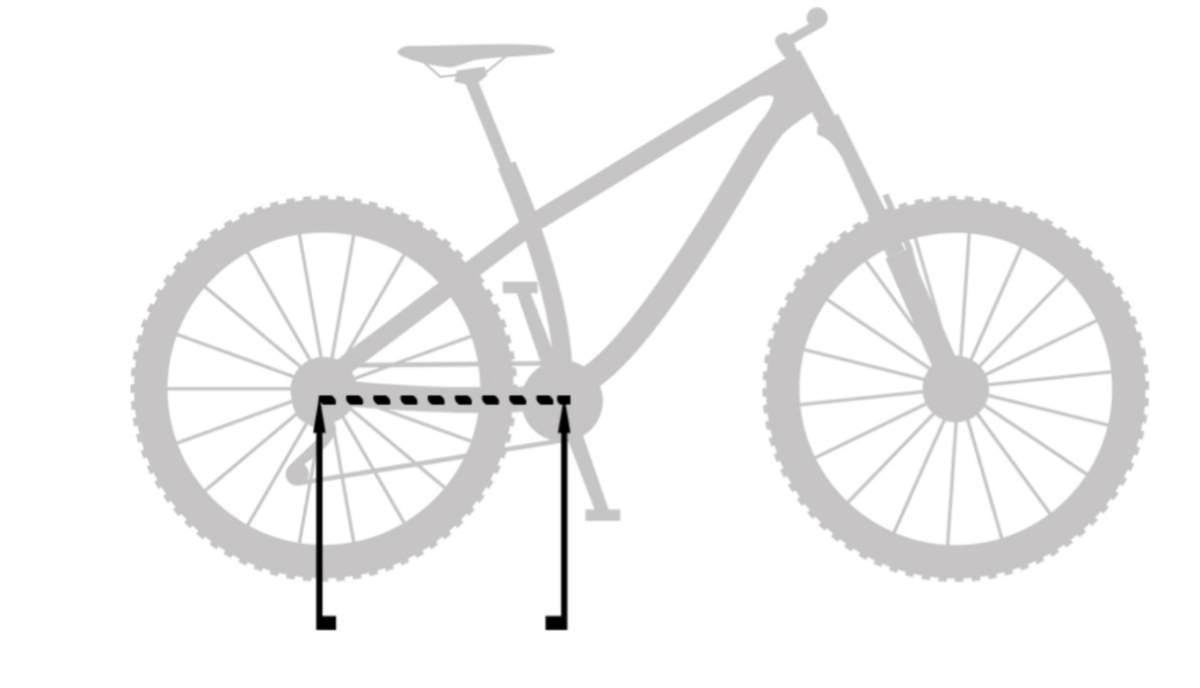

leejoonidas Napisano 9 Marca 2022 Napisano 9 Marca 2022 Problem ten istnieje odkąd istnieją napędy 1x ... Wielokrotnie przez ostatnie lata wałkowano o tym na różnych forach dlaczego ten łańcuch spada gdy zaczyna się kręcić do tyłu Im krótszy "chainstay" (zdjęcie poniżej) tym większy występuje przekoś łańcucha na skrajnych przełożeniach i dlatego jest większa możliwość zeskoczenia na niższe zębatki. Im większa ostatnia zębatka w kasecie i w korbie tym łańcuch pracuje pod większym kątem i dlatego jest możliwe zeskoczenie łańcucha na niższe zębatki. Im większa wartość linii łańcucha czyli bardziej odsunięta zębatka korby na zewnątrz tym większy kąt pod jakim łańcuch musi pracować co może powodować zeskoczenie łańcucha. Co można z tym zrobić? Zmniejszyć linię łańcucha o kilka milimetrów przez przesunięcie zębatki korby do środka roweru lub przez przesunięcie samej korby w lewo, zmiana przedniej zębatki na taką z większym offset-em.
