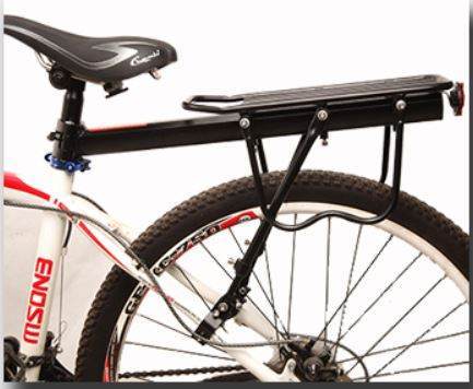

fanatyklech Napisano 16 Lutego 2022 Napisano 16 Lutego 2022 cześć wszystkim Planuje wiosenna kilkudniowa wyprawę rowerowa. Rower którym pojadę to przełaj marki Cube (także z względu na rodzaju roweru, wybór bagażnika jest ograniczony). Testowałem bikepacking, niestety na ten moment odpada ten wariant. Wytypowałem wstępnie następujące bagażniki: 1 .Author ACR 190 Carry More 2. TOPEAK BeamRack EX 3.Sport Arsenal SNC 220 4.Zefal Raider R30 Ktos użytkuje któryś z tych modeli? Jakie jest wasze doświadczenie z tym sprzętem? który bagażnik możecie polecić, a który definitywnie odradzacie? Ktory ma najlepsze mocowanie do sztycy i najmniej wpływa na negatywnie na komfort podróżowania rowerem? Licze na Wasza pomoc przy wyborze odpowiedniego bagażnika https://www.rowertour.com/p/64408/author-acr-190-carry-more-bagaznik-rowerowy-na-sztyce-siodelka?licytacja&utm_source=ceneo&utm_medium=referral https://www.centrumrowerowe.pl/bagaznik-rowerowy-topeak-beamrack-ex-pd25156/?v_Id=152991&gclid=EAIaIQobChMI5arzmdaE9gIVkKiyCh35uAyKEAQYASABEgJ9qPD_BwE https://www.rowertour.com/p/159823/sport-arsenal-snc-220-bagaznik-rowerowy-na-sztyce-alu-czarny?utm_source=ceneo&utm_medium=referral https://www.rowertour.com/p/72781/zefal-raider-r30-bagaznik-rowerowy-tylny-na-sztyce-26-29?gclid=EAIaIQobChMItcuzjNiE9gIVCHYYCh0IVgM1EAQYAyABEgIaifD_BwE

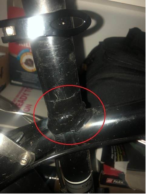

Midimaniak Napisano 16 Lutego 2022 Napisano 16 Lutego 2022 Osobiście używałem taki Topeaka. Bardzo odradzam. Po jakimś czasie (ok. rok używania i nie wożenia ciężkich rzeczy, najczęściej jeździł pusty z samą torbą) rama mi pękła. Udało mi się ją pospawać bo to aluminiuim, ale nie polecam. Taraz stosuję taki z mocowaniem też do dolnej części ramy.
Mihau_ Napisano 16 Lutego 2022 Napisano 16 Lutego 2022 Rama ci w tym miejscu pękła bo miałeś za krótką/za bardzo wysuniętą sztycę a nie przez bagażnik.

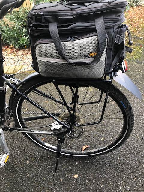

MikeSkywalker Napisano 16 Lutego 2022 Napisano 16 Lutego 2022 No bez przesady, od czego się miała złamać ta rama, od 3 kg zawieszonych na sztycy? Przeca tego nawet nie czuć, żadna dźwignia żeby cokolwiek uszkodziła. Od załadowanego - nawet kilka razy, ale solidne - prędzej. 3 godziny temu, fanatyklech napisał: Testowałem bikepacking, niestety na ten moment odpada ten wariant. Czyli skoro nie torby to klasycznie sakwy? Bagażnik na sztycę się do tego nie nadaje. To jest pod lekkie rzeczy, typu mała torba. Poszedłbym w sakwy, klasyczny bagażnik, nawet nie drogi, tego typu https://allegro.pl/oferta/mocny-bagaznik-rowerowy-aluminiowy-pod-sakwy-25kg-6791069760 i pomyślał jak to zamocować - opcji jest sporo - zacisk sztycy z mocowaniem, a na dole, jeśli nie masz otworów pod błotniki na przykład to można pomyśleć jad jakimiś obejmami albo mocowaniem do osi piasty.

kipcior Napisano 17 Lutego 2022 Napisano 17 Lutego 2022 Mam ACR 149 i jak dla mnie to mocowanie ma być na śruby. Masz pewność, że będzie trzymać. Ale w skrajnym wypadku bagażnik jest w stanie obrócić całą sztycę razem z siodłem. Dlatego sakw, bez takich wsporników jw. bym na tym nie wieszał. Ja miałem przymocowany pasami drybag Crosso, i na pewno zdecydowanie wygodniejszy byłby bagażnik z dedykowaną torbą. Ale też pewnie cięższy i jak dla mnie znacznie lepiej obciążyć przód. Jak nie masz do czego to lemondka i pasy dają radę.

wojtasin Napisano 17 Lutego 2022 Napisano 17 Lutego 2022 Mam ten bagażnik od Sport Arsenala, musiałem zmienić zacisk mimośrodowy na zwykłą śrubę, bo nie dało się tego na sztywno zamocować. Aluminiowy Cube Cross Race Pro ma otwory do zamocowania bagażnika, karbonowe nie mają.

Midimaniak Napisano 19 Lutego 2022 Napisano 19 Lutego 2022 W dniu 16.02.2022 o 19:06, Mihau_ napisał: Rama ci w tym miejscu pękła bo miałeś za krótką/za bardzo wysuniętą sztycę a nie przez bagażnik. Sztyca była znacznie dłuższa i tylko dzięki temu ten element nie odpadł. Sztyca go trzymała, ale pęknięcie się pojawiło mimo wszystko. Jak wyciągnąłem sztycę to ten kawałek ramy był prawie całkowicie luźny. Wina bagażnika. 100%
MikeSkywalker Napisano 19 Lutego 2022 Napisano 19 Lutego 2022 No to musiałeś go konkretnie obciążyć. Nawet raz. Od wożenia pustego bagażnika nic by się nie stało.
