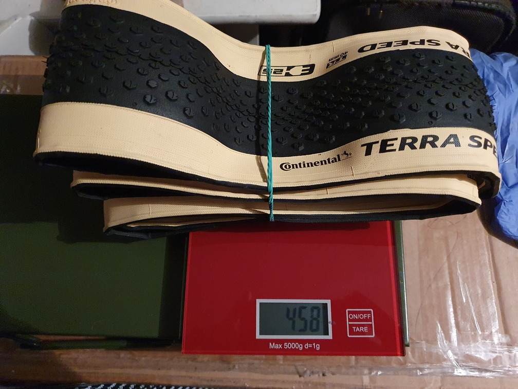

marcesco Napisano 13 Lutego 2022 Napisano 13 Lutego 2022 14 godzin temu, skom25 napisał: Zamontowałeś? Mierzyłeś? Jakieś pierwsze wrażenia? Tak. Masa poniżej. Zapomniałem zmierzyć, przepraszam, dzisiaj sprawdzę. Co do pierwszych wrażeń to przejechałem chyba 40 km także nic nie powiem. Odezwę się za jakiś czas, jeśli nadal będziesz zainteresowany 🙂
Gość Napisano 13 Lutego 2022 Napisano 13 Lutego 2022 No i widzę że niestety przytyły. Pierwszy wypust był +/- 20g lżejszy od wagi katalogowej, co dawało około 420g. Świetny wynik jak na takie opony, no ale najwyraźniej coś zmienili.

Chociemir Napisano 14 Lutego 2022 Napisano 14 Lutego 2022 22 godziny temu, skom25 napisał: Świetny wynik jak na takie opony, no ale najwyraźniej coś zmienili. Z tego co czytałem w internecie, poprawiona jest odporność na przebicie.
Gość Napisano 14 Lutego 2022 Napisano 14 Lutego 2022 Racja, też o tym czytałem i przypomniałem sobie dopiero jak napisałeś. Z tego co pamiętam, podnieśli też bieżnik o jakąś minimalną wartość. Co ciekawe, katalogowo Terra Trail są lżejsze niż Terra Speed, mimo że mają więcej bieżnika.
Gość Napisano 14 Lutego 2022 Napisano 14 Lutego 2022 Apropo wagi i niejasnych działań producentów. Ta sama opona, różnica jest w kolorze ścianki bocznej. Ciekawe jest to, że nawet czarna opona jest jasna w środku. Strzelam że te z jasną ścianką, nie mają dodatkowego paska czarnej gumy po boku. Tylko to raczej nie jest 50 gramów na oponę.
Nemrod82 Napisano 14 Lutego 2022 Napisano 14 Lutego 2022 Nowe Terra Speedy/Traile mają dopisek Protection i jedną warstwę oplotu więcej ( było 3x60 jest 4x60). Bieżnika nie ruszali.

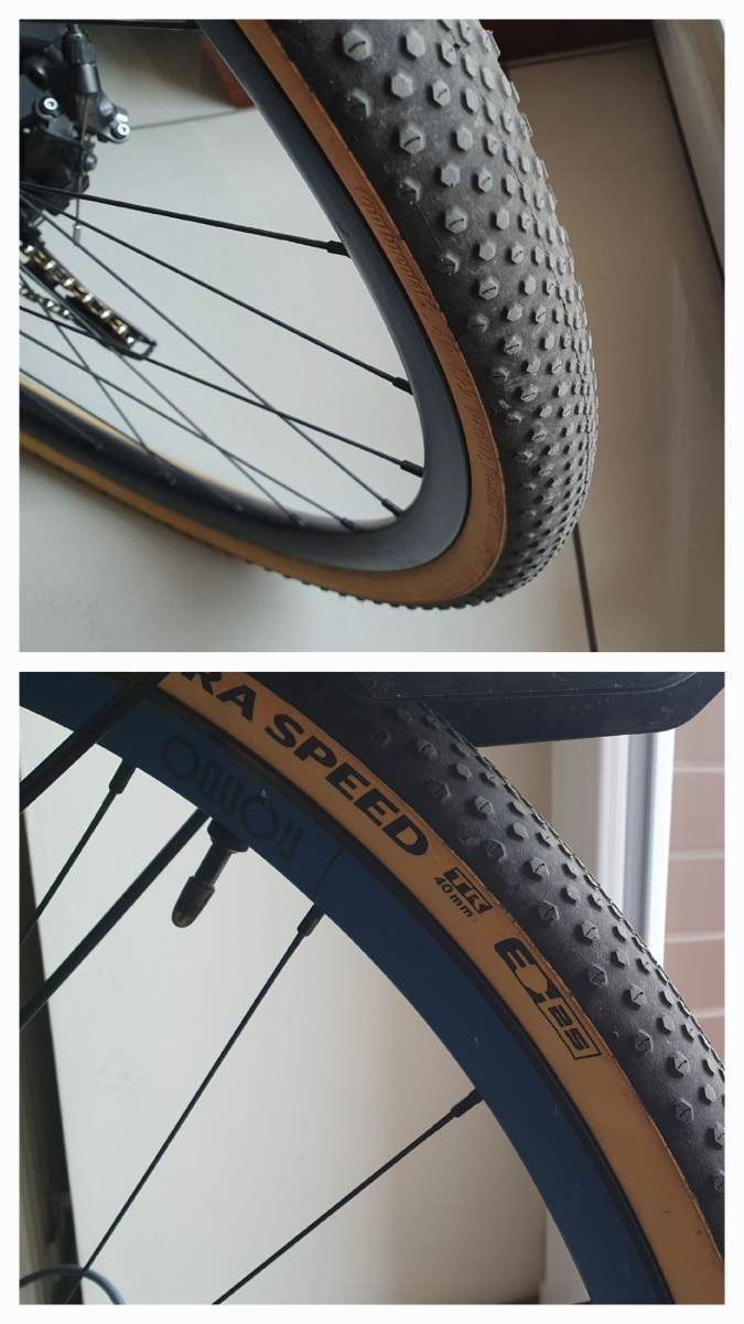

marcesco Napisano 14 Kwietnia 2022 Napisano 14 Kwietnia 2022 Odkopuję temat z aktualizacją nt. Terra Speed 40c. Najechane obecnie 400 km, od początku na mleku, głównie po leśnych szutrach (drogi pożarowe) i leśnych traktach turystycznych; około 30% przebiegu to ścieżki rowerowe (asfalt lub kostka). Stan bieżnika tylnej opony na zdjęciu poniżej: Myślę, że zużycie jest w normie, absolutnie niemożliwe jest aby ktoś dojechał te opony po 400 km. Po mieście jeżdżę na ~2.1 bara, przy mojej wadze jest to najlepszy kompromis między komfortem a oporami toczenia. Przy 2.5 bara opona toczy się niezwykle lekko ale dla mnie jest już zdecydowanie za twardo. Z kolei w lesie, przy bardziej ambitnych (jak na gravel) trasach schodzę do około 1.6 bara i trakcja jest świetna. Głębokie piaski też są do przejechania ale to już jest walka, kilka razy mnie wysadziło z siodła. Generalnie kompromis między prędkością a trakcją w tej oponie jest naprawdę udany, osobiście nie szedłbym w Terra Trail. Przypomniało mi się jeszcze, że G-One kiepsko zachowywały się w zakrętach na drodze asfaltowej czy brukowej, Continentale są przewidywalne w każdych warunkach, no oprócz błota 😉.
Gość Napisano 14 Kwietnia 2022 Napisano 14 Kwietnia 2022 Ile wyszła Ci realna szerokość? Jak szerokość wewnętrzna obręczy? Dalej jeżdżę na Tufo Speedero, co do przyczepności i oporów toczenia zastrzeżeń nie mam, ale wydaje mi się że komfort nieco pozostawia do życzenia. Określiłbym tę oponę jak "tępą".
marcesco Napisano 15 Kwietnia 2022 Napisano 15 Kwietnia 2022 W dniu 14.02.2022 o 08:30, marcesco napisał: Terra Speed przy 3.0 bar równe 40 mm na obręczy 21 mm 🙂 Ja najbardziej ubolewałem nad komfortem po przesiadce z mtb, ale teraz mam już ciśnienia sprawdzone i jestem bardzo zadowolony.
