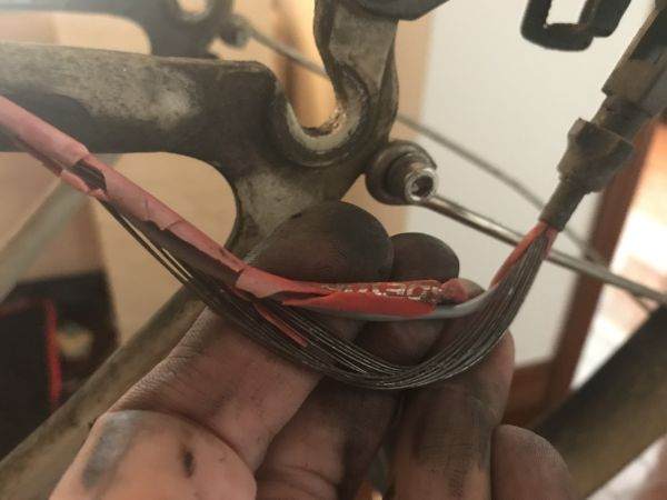

Linka to wytrzyma, ale tani pancerz nie.
U mnie po roku czasu tak wyglądał tani pancerz. Rower stoi na balkonie, więc trochę mocniejsze UV na niego działa.
