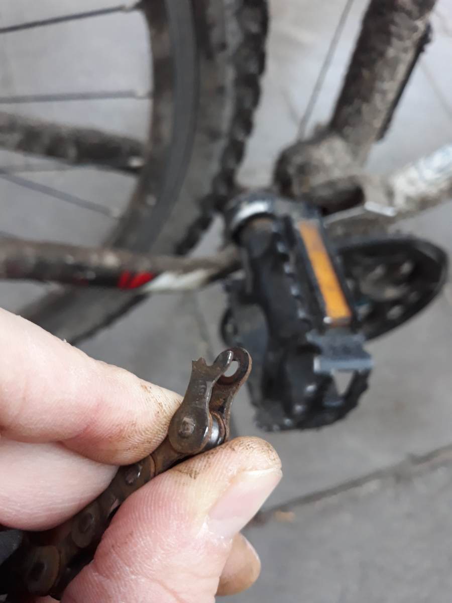

Arth1987 Napisano 16 Grudnia 2021 Napisano 16 Grudnia 2021 Witam, mam problem ponieważ jadąc dzisiaj do pracy pękł mi łańcuch. Do pracy jeżdżę od 2018 roku codziennie ok 20km w każdą stronę (40km w sumie). Łańcuch kupiony pod koniec stycznia 2021, ACCENT AC-601 -> Łańcuch ACCENT AC-601 - CentrumRowerowe.pl. Wymieniłem wtedy wiele rzeczy w napędzie ponieważ padła piasta z tyłu. "Zapadki" w łożysku się chyba wytarły bo koło nie przyjmowało oporów - pod górkę piasta tylna się kręciła a koło nie. Kupiłem wtedy nowy łańcuch jak powyżej. Do tego kupiłem takie koło tylne -> Koło 26 tył kaseta 8/9 O/AL stożek, P/AL, KROSS 7621223651 - Allegro.pl, oraz nową zębatkę/kasetę (bo stara miała już całkiem wytarte rzędy numer 4 i 5 - używane niestety przez 90% czasu), kupiłem taką zębatkę/kasetę - Kaseta 8 rzędowa 11-28z srebrna ATA kompatybilna 9793631927 - Allegro.pl Wszystko było ok aż do dzisiaj. Jak wspomniałem łańcuch pękł. roweru niestety w tym okresie zimowym nie czyszczę, przerzutki nie przeskakują więc ustawiłem ręcznie z tyłu na 5 biegu (aczkolwiek przeskakuje z 5 na 6 i z powrotem), pozostałych przerzutek z tyłu nie mogę zmienić bo linki są pordzewiałe a przerzutka i pancerze z tyłu gromadzą codziennie tyle błota i śniegu na sobie, że też jest tak zapchana, że ledwo ręcznie jestem w stanie nią poruszyć - więc nie dziwne, że linka w ogóle praktycznie jej nie rusza. Niemniej jednak mam ustawione na 5 czasem 6 biegu a z przodu cały czas na 2 biegu więc raczej nie ma mowy o tym, żeby łańcuch był scrossowany. Stąd pytanie co się mogło stać, że łańcuch po 11 miesiącach jest tak zniszczony? Muszę kupić nowy na "już" ale obawiam się, że nowy skończy tak samo. Czy ten łańcuch ACCENT AC-601 to taki tani szmelc czy po prostu muszę zabrać się za konserwację roweru żeby łańcuch trzymał? Chciałem z tym poczekać do nowego sezonu, mam już wybrane pancerze, linki, końcówki do linek itp. Poniżej zdjęcie pęknięcia łańcucha. Mam kilka ogniw z innego łańcucha, chciałem je na "już" zamienić bo mam skuwkę do łańcucha ale okazało się, że pozostałe ogniwa (znalazłem na szybko 4-5 tak samo popękanych ogniw) w łańcuchu też są popękane i to kwestia raczej jednej przejażdżki aż pękłyby kolejne... Może kupić jakiś inny łańcuch niż ten ACCENT?
Gość Napisano 16 Grudnia 2021 Napisano 16 Grudnia 2021 Zdarza się. Nie wiem czym się kierowałeś kupując jakiegoś Chińczyka, z przyklejoną plakietką Accent. Kup KMC lub Shimano. Wyglądu tego łańcucha, oraz Twojego podejścia do napędu nie skomentuję.

Gość Napisano 16 Grudnia 2021 Napisano 16 Grudnia 2021 Może tak być. Dodatkowo pytanie czy kaseta przyjmie nowy łańcuch. Ty po prostu jeździsz na zardzewiałym napędzie z pastą ścierną zamiast oleju. Jak nie masz czasu, nie wnikam bo różnie bywa, to weź chociaż raz na jakiś czas zlej ten łańcuch olejem. Aktualny możesz po prostu rozpiąć i spiąć spinką. Jedno czy dwa ogniwa niczego nie zmienią.

woojj Napisano 16 Grudnia 2021 Napisano 16 Grudnia 2021 Łańcuchy accenta to YBN więc nie są takie ujowe. Co do pęknięcia.......no zdarza się zawsze jak długo istnieje ten sport. Wystarczy zobaczyć na pierwszym podjeździe na maratonie rowerowym ile osób łata łańcuch zerwany. Przyjdzie duże obciążenie i podczas zmiany biegu i trzaśnie .....bez znaczenia. Czasem to pech czasem nieumiejętne przerzucanie.... Normalka. Poza tym jak widzę stan tego łańcucha....to trochę się nie dziwię. Wywalić uszkodzone ogniwo i założyć spinkę, albo nawet założyć nowy, bo ten może być już rozciągnięty.

dovectra Napisano 16 Grudnia 2021 Napisano 16 Grudnia 2021 22 minuty temu, Arth1987 napisał: codziennie ok 20km w każdą stronę (40km w sumie) łańcuch wytrzymuje około 4000 km, jak smarujesz a Ty przejechałeś..... 20x11x40km = ???

Arth1987 Napisano 16 Grudnia 2021 Autor Napisano 16 Grudnia 2021 Czyli reasumując wina raczej stoi po stronie mojego braku konserwacji? Pytam bo boję się kupować nowy jak się okaże, że w styczniu kupując nową piastę z kołem i zębatką coś z*ebałem i dlatego ten łańcuch pękł... Jeśli wina po mojej stronie to kupuję nowy łańcuch, nowe linki, pancerze i poświęcam jakiś nieodległy weekend na doprowadzenie roweru do użytku. Co do łańcucha to w końcu ten ACCENT (czy tam Yaban) może być czy zdecydowanie nie? No i na jakie odejście od ilości ogniw w łańcuchu mogę sobie pozwolić? W oryginale miałem 116 ogniw. Teraz przykładowo znalazłem 8 rzędowy łańcuch Shimano 114 ogniw, za 29,99 - nada się? Czy raczej w okresie długoterminowym szukać tyle ile "fabrycznie" miałem?
Gość Napisano 16 Grudnia 2021 Napisano 16 Grudnia 2021 No popatrz na ten napęd. To sama rdza i brak smarowania. Łańcuchy strzelają nawet jak są zadbane.

Dokumosa Napisano 16 Grudnia 2021 Napisano 16 Grudnia 2021 Kmc x8 to jeden z najtrwalszych łańcuchów. Szkoda czasu na Shimano. Wracając do Twojego łańcucha to próba jego dalszej eksploatacji jest delikatnie rzecz ujmując nierozsądna - on jest już skrajnie zużyty = pęknie w innym miejscu. Prawdopodobnie do wymiany będzie też kaseta. Ciesz się, że masz 8s bo w przypadku 12s niektóre markowe łańcuchy wytrzymują 800km.
Arth1987 Napisano 16 Grudnia 2021 Autor Napisano 16 Grudnia 2021 To już postanowiłem Zresztą pisałem w pierwszym poście, że pęknięcia na tym łańcuchu są już na 4-5 innych ogniwach. Łańcuch do wywalenia, zamówiłem już ten KMC x8. Dodatkowo zamawiam jeszcze jeden łańcuch - trochę tańszy i gorszy jakościowo. Plan mam taki, żeby raz na parę tygodni wymienić łańcuchy i założyć ten gorszy. Będę miał parę dni żeby ten KMC poczyścić, może poleży kilka dni w oleju czy coś i po tym znowu go założę. Kupiłem też miernik łańcucha. Na wszelki wypadek jutro po pracy dokładnie oglądnę kasetę... I przeczytałem nawet na niektórych forach, że łańcuch najlepiej wymieniać co 700-800km, kasetę co ok 8000, a piastę co ok 15000 xD Ja na ten moment mam już pewnie z 10k od stycznia kiedy "wymieniałem" napęd i sądziłem, że na kilka lat to wystarczy xD
