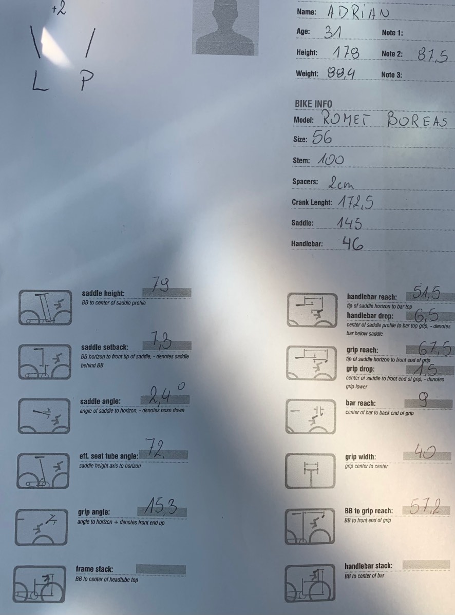

adrianadrian Napisano 16 Grudnia 2021 Autor Napisano 16 Grudnia 2021 Jeżeli chodzi o reach i szerokość zaufałem fitterowi, jako „Janusz” kolarstwa wolałem się zdać na kogoś kompetentnego, problem byl dretwiejacych dłoni i bardzo spinających się tricepsow, barków. Po kilkudziesięciu km miałem ręce pospinane jak po kilku seriach na drazku wiec szersza kierownica chciał mi odciążyć te napięcia w ramionach. Co do budowy może nie pudzian ale lata treningów siłowych, zabaw na macie być może zrobiły swoje.
adrianadrian Napisano 16 Grudnia 2021 Autor Napisano 16 Grudnia 2021 W tym wypadku uznałem go za specjalistę tej dziedziny i zaufałem może masz racje, z ciekawości ja zmierzę dzisiaj ale jeżeli jest mi wygodnie a napięcia mięśniowe ustąpiły? To chyba nie głupia decyzja w takim razie?
adrianadrian Napisano 16 Grudnia 2021 Autor Napisano 16 Grudnia 2021 No powiem Ci, ze jeżeli chodzi o reach samej kierownicy to się nie wypowiedział na ten temat a ja sam nie miałem do dzisiaj o tym pojęcia… Trochę km już zrobiłem z ta kierownica i jak na razie wg mnie jest dużo lepiej niż było. Z ciekawości mogę podesłać później zdjęcie kierownicy, jak to wyglada.

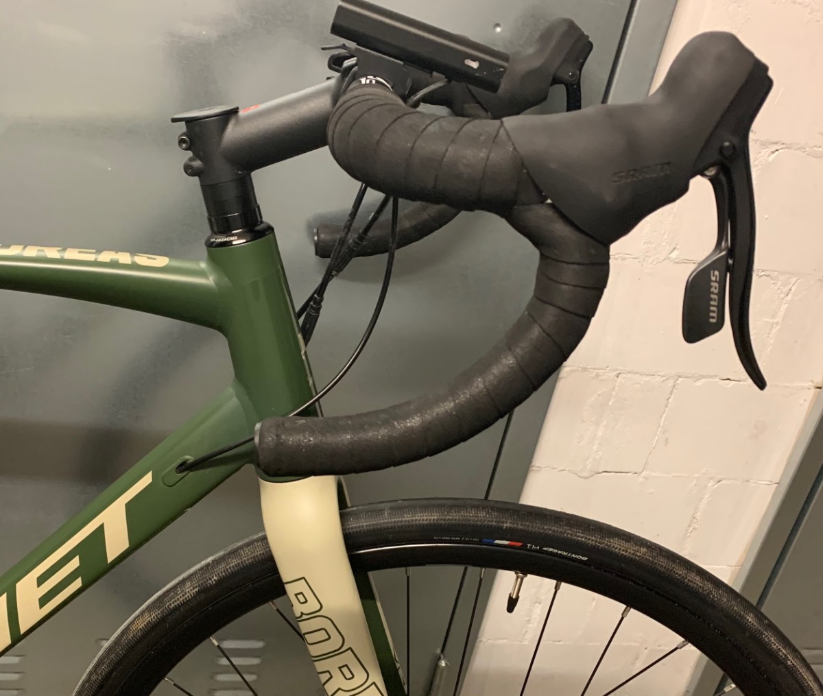

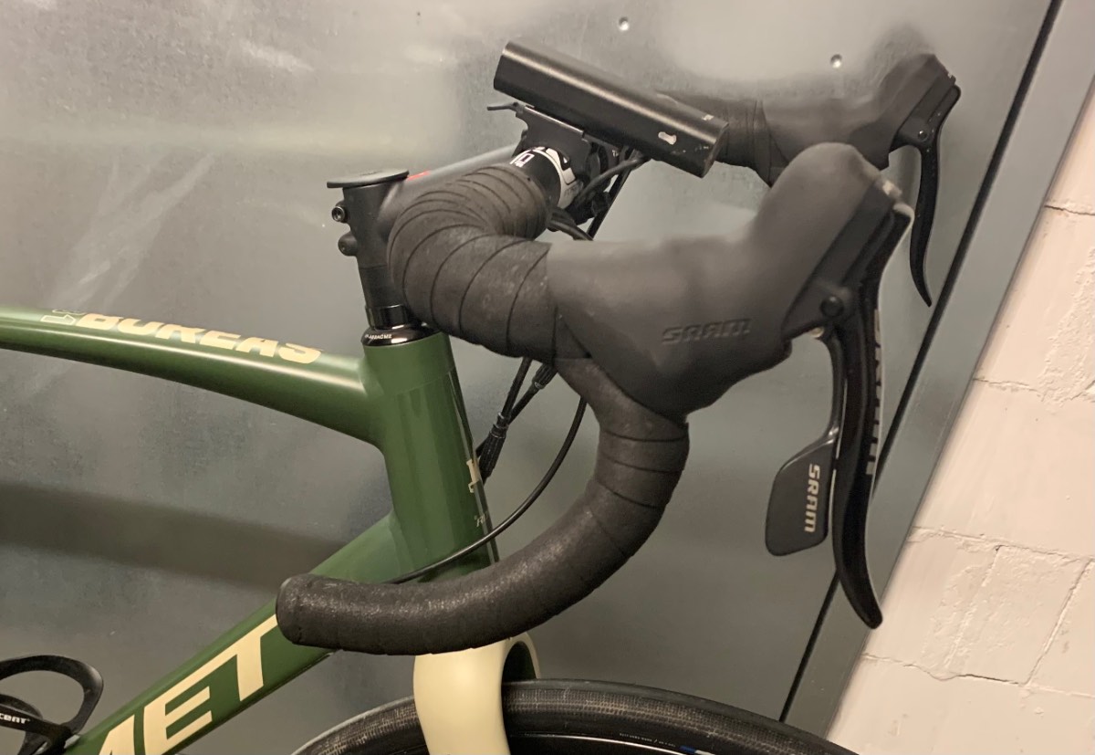

adrianadrian Napisano 16 Grudnia 2021 Autor Napisano 16 Grudnia 2021 Wracając do tematu kierownicy to jest Forza Cirrus i faktycznie ma 44cm gdy ją zmierzyłem. @kazafazaowijka już zmieniona była przy zmianie kierownicy na „bontrager double gel”, co do zmiany kol to wymiana chyba przerosła by wartość roweru Załączyłem zdjęcia kierownicy dla poglądu jaki jest reach itp
Mihau_ Napisano 16 Grudnia 2021 Napisano 16 Grudnia 2021 Kierownica jak kierownica, nikt na takim zdjęciu nie odczyta czy masz reach np. 75 albo 80 mm czy drop 125 vs 130

adrianadrian Napisano 17 Grudnia 2021 Autor Napisano 17 Grudnia 2021 Zgadza się kierownica od fittera, czy chciał się pozbyć nie mi oceniać jak wspomniałem wcześniej zaufałem jego wiedzy. Tłumaczył szersza kierownice dokładnie tak jak @kazafaza szerokością w obręczy barkowej.

Gość Napisano 17 Grudnia 2021 Napisano 17 Grudnia 2021 Jeżeli Ci lepszy/ gorszy fitter zalecił 46 cm, to się tego trzymaj. Jaka by to nie była rada, to on Cię widział i pewnie jakieś pojęcie o tym ma, a nie forumowe strzelanie w ciemno "bo komuś się tak wydaje". Moja intencja z pytaniem o kierownicę była taka, że 46 cm to mało spotykany rozmiar. Co do Reach i Drop to tutaj racja. Bez podania tych parametrów przez fittera wybór jest strzelaniem w ciemno. To co on niby ustawił Ci do milimetra, Ty możesz zniszczyć bo kierownice są bardzo różne. Te Gravelowe mają Reach nawet 65 mm! PS: Nie wiem kto Ci nawijał owijkę, ale razi moje poczucie estetyki
adrianadrian Napisano 17 Grudnia 2021 Autor Napisano 17 Grudnia 2021 To są jego wyliczenia, które mi przekazał. Co do owijki @skom25 również on się nią zajmował…
Gość Napisano 17 Grudnia 2021 Napisano 17 Grudnia 2021 No i spoko, robił Ci wyliczenia dla kierownicy z Reach 90 mm.
