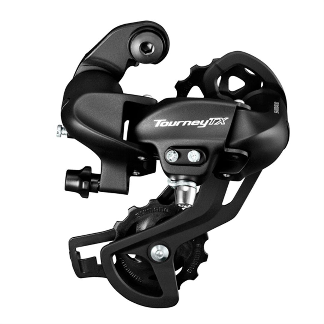

drajwer112 Napisano 3 Listopada 2021 Autor Napisano 3 Listopada 2021 Panowie, z ciekawosci spytam, która przerzutka jest lepsza, tx czy ty? Tx jest tańszy, nie chce zmieniać, ale gdyby przyszedł czas na zmianę (np. skrzywiony wózek) to czy ta tx była by dobrym tańszym zamiennikiem?
Charvel Napisano 3 Listopada 2021 Napisano 3 Listopada 2021 Jeden pies, w końcu to tourney Ale jak tak bardzo chcesz, to najniższy jest Tourney TZ, potem Tourney i na końcu Tourney TX
marvelo Napisano 3 Listopada 2021 Napisano 3 Listopada 2021 2 godziny temu, drajwer112 napisał: tx czy ty? Z tych dwóch lepsza będzie xt:-) .
drajwer112 Napisano 3 Listopada 2021 Autor Napisano 3 Listopada 2021 Dokładnie, wsadźmy do roweru za 1000zl z manetkami 7 rzedowymi do wolnobiegu 7 rzędowego xt'ka... Nie no Spytałem tylko z ciekawosci. Czyli co panowie, wymieniać koło najlepiej na takie z kasetą jak budżet pozwoli? Skoro ulepszać rower, to ulepszać. Warto wymienić przedniego TZ na tego tourneya? Niewiele więcej kosztuje, a nie powiem ten tz to szrot. Patrzę na turneje bo nie potrzebuje xt ani altusa.

Mod Team bogus Napisano 3 Listopada 2021 Mod Team Napisano 3 Listopada 2021 @drajwer112 uwierz, że Altus jest znacznie lepszy od dowolnego Tourneya. To pierwszy model Shimano, który nie jest zrobiony z plastiku. Ponadto w takim przypadku zastanowiłbym się nad używaną Dwórką, którą można dostać często w cenie niższej niż współczesny Tourney.
Kingins Napisano 3 Listopada 2021 Napisano 3 Listopada 2021 48 minut temu, marvelo napisał: https://allegro.pl/oferta/komplet-przerzutek-shimano-deore-xt-750-11323750551 Jak już się pojawiła to mam pytanie czy ona jest lepsza od Deore RDM-591?
woojj Napisano 4 Listopada 2021 Napisano 4 Listopada 2021 @drajwer112 napisz dokładnie co to za model tego Storm-a. Trzeba się mu przyjrzeć z bliska. Co do przerzutek- nic co ma w nazwie TZ 😉 10 godzin temu, bogus92 napisał: Altus jest znacznie lepszy od dowolnego Tourneya. To pierwszy model Shimano, który nie jest zrobiony z plastiku. zdecydowanie lepszy wybór, (wersja na 7b) ,choć bez plastiku to dopiero Deorka ta od 9s 😉
