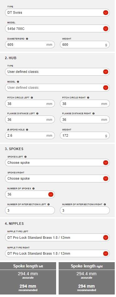

Dokumosa Napisano 22 Października 2021 Napisano 22 Października 2021 26 minut temu, leejoonidas napisał: Długość szprych dla przedniego koła w rozmiarze 28" - 296mm Zaplot szprych w kole na trzy krzyże. Ilość szprych 36 sztuk. Długość nypli 12mm. IMHO raczej w okolicy 290mm.
leejoonidas Napisano 22 Października 2021 Napisano 22 Października 2021 Zenek, ale 260mm to będzie dla koła 26" a dokładnie 265mm. A ja podałem wymiar dla koła 28". Miałeś okazję od wczoraj wykazać się wiedzą, dlatego nie rób zamieszania.
Dokumosa Napisano 22 Października 2021 Napisano 22 Października 2021 Masz rację. Dla 545d 700c wychodzi 294mm (296 dla 32h).
