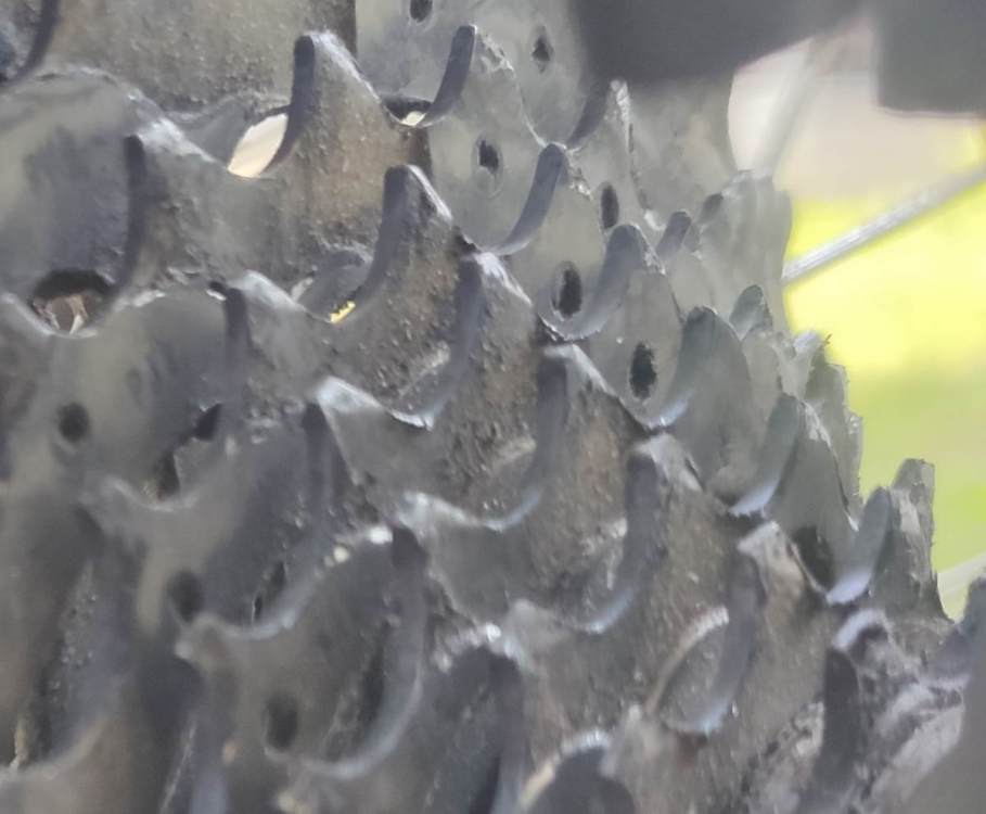

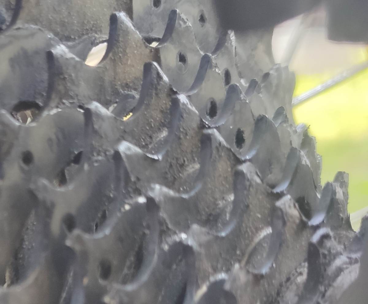

pablo201_5 Napisano 23 Czerwca 2021 Autor Napisano 23 Czerwca 2021 @abdesign Ad.1. No właśnie. Liczę się z wymianą blatu/korby, jednak strasznie mi szkoda tej kasety. Jeździłem najczęściej na przełożeniu 3x5/3x6, i z tego co widzę to koła łańcuchowe nr 5 i 6 na kasecie są zużyte bardziej niż reszta, ale czy faktycznie aż tak, żeby wymieniać też kasetę? Ad.2. Kadencji staram się pilnować, co prawda nie mam licznika kadencji, ale przy przełożeniu 3x5/3x6 mam prędkość średnią na poziomie 25-28 km/h i kręcę korbą w miarę szybko :-).
fw66 Napisano 23 Czerwca 2021 Napisano 23 Czerwca 2021 Wydaje mi się, że do twojej korby powinny pasować blaty np. z alivio czy acery za 65zł. Jednak pewności nie mam i ktoś obeznany musiałby to potwierdzić.

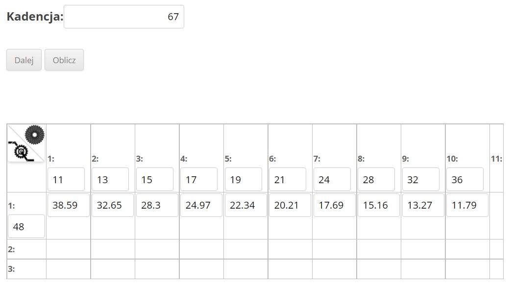

abdesign Napisano 23 Czerwca 2021 Napisano 23 Czerwca 2021 Tak, ta kaseta to szrot. Nawet nie próbuj na niej niszczyć łańcuchów. I nie ma opcji żebyś kręcił nogami szybko jak się popatrzy na fakt że masz zryty blat 48t i koronki 11-13-15-17-19-21-24-28-32-36. Widzisz jaką kadencję musiałem wpisać żeby Twoje średnie na tych koronkach ustawić?:
wkg Napisano 23 Czerwca 2021 Napisano 23 Czerwca 2021 Kolego, na mój rozum, to taka wymiana po kawałku nie ma sensu. Będziesz miał nowe łańcuchy to po co je niszczyć starą kasetą - która zresztą na 95% nie przyjmie nowych łańcuchów i dopiero będzie przeskakiwać. Tzn nie przeskakiwać - po prostu będziesz kręcił korbą a łańcuch będzie się ślizgać po kasecie. Co do nowej korby - różnica w cenie między twoim blatem 180 a nową lepszą korbą za 400 (w tym suport) to 220 złotych. Ale powinieneś kupić też co najmniej środkowy blat żeby nie niszczyć nowych łańcuchów - to powiedzmy 100 PLN (nie sprawdzałem). Czyli różnica w cenie to około 100 PLN a masz nową, lepszą korbę i starą na zapas jak nie daj co połamiesz. Tu moim zdaniem decyzja jest prosta. Tak intuicyjnie patrząc na moje zużycie, twoje 6 tkm na gumie od majtek zamiast łańcucha to na nowym komplecie z 3-ma łańcuchami KMC na spinkę (łatwo się wymienia) masz spokój na minimum 20 tkm. A że zaboli - coż .... 9 minut temu, abdesign napisał: Widzisz jaką kadencję musiałem wpisać żeby Twoje średnie na tych koronkach ustawić? Tak myślę czasem o naszych poglądach na kadencję - trochę obok tematu - ja sporo pracowałem żeby ją obniżyć, i patrzę na przykład na Kwiato ... on rzadko kiedy dobija do 80. https://www.strava.com/activities/5505273927 Patrzę też na kadencję kolegi przejeżdżającego wg pewnego wątku najwięcej - 80 to sporo 70 jak na amatora to całkiem całkiem z tego wynika

dovectra Napisano 23 Czerwca 2021 Napisano 23 Czerwca 2021 21 godzin temu, pablo201_5 napisał: 6k km i zaczął mi przeskakiwać łańcuch na 3 blacie (48T) korby Jest tak Ponieważ masz zużyty łańcuch i kasetę i średnią i małą koronkę. Blat masz dobry dlatego stary łańcuch przeskakuje.

pablo201_5 Napisano 23 Czerwca 2021 Autor Napisano 23 Czerwca 2021 @abdesign 70 to chyba dobra kadencja? Tak właśnie starałem się jeździć żeby była na poziomie ok 80, wyszło delikatnie mniej ale i tak dużo więcej niż miałem zanim dowiedziałem się czym jest kadencja :-). @wkg Już się z tym pogodziłem, trzeba wymienić napęd i tyle. To nie jest kwestia paru groszy tylko podejścia. Raz że nieekologicznie jest wyrzucać rzeczy które jeszcze mogą posłużyć. Dwa że nie lubię takiego podejścia, gdzie ktoś przebrany za kolarza wydaje kupę kasy żeby zjechać z masa roweru o XXX gram a nie pilnuje diety, treningów, zdrowego trybu życia etc. Znam ludzi którzy podkupili rowery za kilkanaście tyś. zł. i średnio kręcą 200 km rocznie... To jak już wyjaśnione są podstawowe rzeczy, to zaczynam licytację co lepsze xD. Uwaga, z racji że posiadam rower trekkingowy który nazywam czołgiem (bardzo wytrzymały i ciężki) i taka jazdę preferuje, proszę o propozycję dot. napędu. Zależy mi przede wszystkim na trwałości i niezawodności. Serie (półki cenowe) najlepiej z tego co jest teraz zamontowane- nie ma sensu pruć do komara z armaty :-). @dovectra A to ciekawe spostrzeżenie. Przecież dopiero co było wspólnymi siłami ustalone że blat jest zajechany. 1. Korba. Aktualna: FC-T521 (shimano.com) Proponowana: FC-T6010 (shimano.com) Czym one się różnią? Z tego co na szybko się dowiedziałem, to na pewno FC-T521 jest przestarzała. Pewnie stąd brak części zamiennych- blatów. Czy ma ktoś lepsza propozycję. PS proszę też o propozycję suportu do nowej korby. 2. Łańcuch KMC X10.93 Czy ma ktoś lepsza propozycję. 3. Kaseta. Aktualna: CS-HG50-10 (shimano.com) Czy ma ktoś lepsza propozycję. Wydaje mi się że ta kaseta też jest przestarzała.
