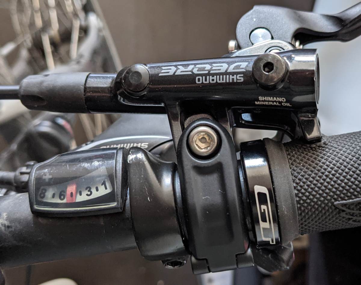

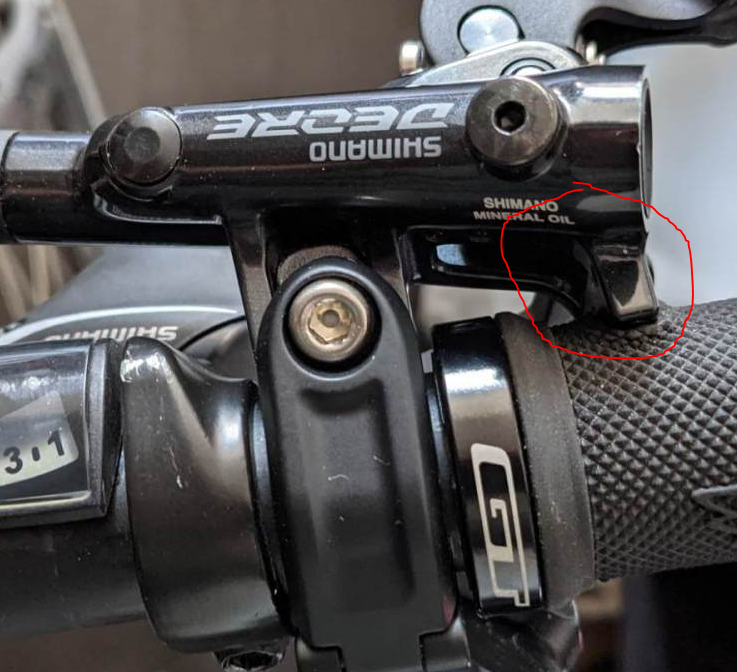

Stinger Napisano 13 Maja 2021 Napisano 13 Maja 2021 Hej wszystkim. Ostatnio zalozylem nowe hydrauliczne hamulce Deore M6100 i srednio to pasuje z obecnymi manetkami: Jak widac na foto mocowanie pieknie pasowaloby z prawej strony mocowania klamki hamulca, nawet jest tam taka jakby dziura na to. Problem jest z wskaznikiem biegu - nie da sie go zdjac a z nim sie nie miesci w zaden logiczny sposob. I tu pytanie - co polecacie z tym zrobic? -Jakie manetki by tu wpasowaly, naped 3x8 alivio -Manetki Deore na ispec EV sa tylko na 10s i wiecej, bedzie to dzialac normalnie z 8s?
Q_u Napisano 13 Maja 2021 Napisano 13 Maja 2021 Nic nie zrobisz. Ratunkiem w napędach 9s niestety, nie w 8s są manetki bez monitorków (np. m770) - wtedy to jako tako jest, bo mieszczą się tam gdzie myślisz i nawet kąt da się przyzwoity ustawić. Jesteś zmuszony jeździć jak widać.

Stinger Napisano 15 Maja 2021 Autor Napisano 15 Maja 2021 6 godzin temu, bogus92 napisał: Jeśli korbę i przerzutkę zostawisz to będzie pasowało, obsłuży to każda manetka 3x. Nie bedzie zadnego cyrku typy dynasys vs sis? 5 godzin temu, Wojcio napisał: A może GripShifty dedykowane do shimano. (...) Np. M780. Można takie kupić. Gripshift - nigdy, jestem antyfanem tego rozwiazania 😂 m780 wyglada jak opcja, poszukam, dzieki 🙂 3 godziny temu, wkg napisał: Ja bym wymienił hamulec. Wymienisz napęd - minie rok, dwa, EV będa niedostępne, będziesz chciał wymienić hamulec - znowu wymiana całego napedu ??? Byłem (jestem ) w podobnej sytuacji i kupiłem M8000 za 105 E. Taniej jest magura MT2, MT4, możesz tez kupic jakies niższe Shimano. Ale mocowac dzisiaj manetkę do klamki to rozrzutność i brak ... hmmmm ... przewidywania Wlasnie hamulec wymienilem wiec nie o to chodzo zeby go znow wymieniac 😉 EV do mnie nie przemawia, glownie przez to, ze maja jedna dzwignie a ja lubie 2 i rapid fire. Idealne bedzie wcisniecie czegos, so bedzie mialo uchwyt na prawo po zewnetrznej stronie uchwytu hamulca, tam gdzie obecnie jest logo GT na gripach

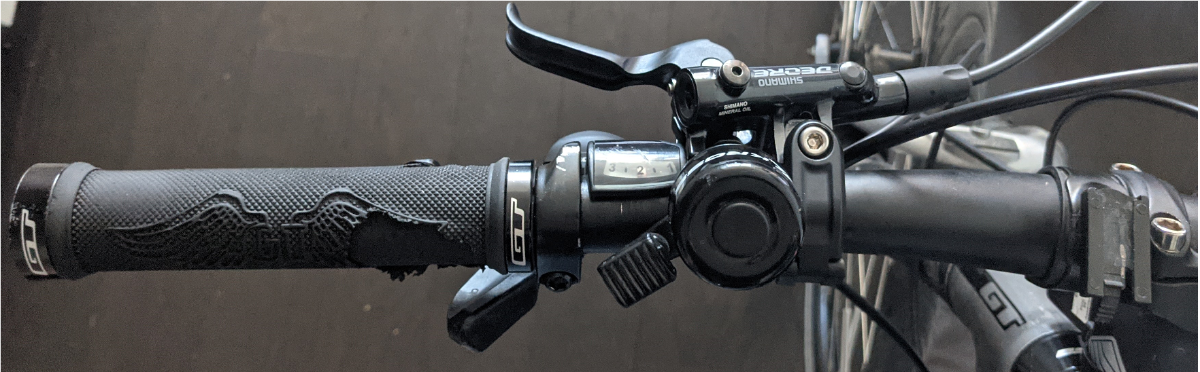

KSikorski Napisano 15 Maja 2021 Napisano 15 Maja 2021 Z Zdjęcia wynika że ta klamka jest dużo za daleko w kierunku końca kierownicy... Ona jest obsługiwana maksymalnie dwoma palcami.
Stinger Napisano 15 Maja 2021 Autor Napisano 15 Maja 2021 I tu wlasnie jest caly problem - jak przesune ja bardziej do srodka przesuna sie manetki do przerzutek i jesli teraz jest niewygodnie je zmieniac to po prsesunieciu klamek stanie sie to niemozliwe. 😞
ahaja Napisano 15 Maja 2021 Napisano 15 Maja 2021 Powinieneś przesunąć do środka kierownicy bo teraz masz wadliwy chwyt - wyprostuj sobie palce dłoni i zobacz gdzie jest wskazujący (którym te klamki obsługujesz) a gdzie koniec klamki ... EV ma jedną wajchę ale do przedniej przerzutki. Do tylnej jest normalnie podwójna. Nie zmienia to faktu, że w Twoich 8s to nie zadziała. W Biosternie masz klamki Zee po +-120zł/szt. - zamontujesz do nich każdą manetkę na obejmę. Sprzedałbym te 6100.
Stinger Napisano 17 Maja 2021 Autor Napisano 17 Maja 2021 No wlasnie nie moge ich przesunac, bo manetki do przerzutek musza byc po stronie klamki blizej srodka kierownicy przez ten badziew na klamce: teraz jest ciezko dosiegnac manetki do zmiany przerzutek, przestawilem kolejnosc, teraz hamulec jest za daleko, manetki za blisko... W dniu 15.05.2021 o 11:54, ahaja napisał: EV ma jedną wajchę ale do przedniej przerzutki. A przednia zadziala? rozwiazaloby to polowe problemow lol 8-biegowe SRAMy czy inny aftermarket - bedzie dzialac, cos wartego polecenia?
