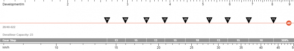

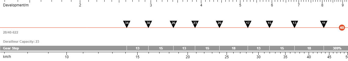

Midimaniak Napisano 4 Marca 2021 Autor Napisano 4 Marca 2021 Porównałem dwie opcje na podanej przez kolegę ZEKKER stronie. Wyszło tak: http://www.gear-calculator.com/?GR=DERS&KB=24,32,42&RZ=11,12,14,16,18,21,24,28,32&UF=2215&TF=90&SL=2.6&UN=KMH&DV=ratio&GR2=DERS&KB2=42&RZ2=11,13,15,17,19,21,24,28,32,36,42&UF2=2215 Ale nie będę udawał znawcy. Nie do końca wiem jak to czytać. Ciekawy jestem jak oceniacie to porównanie..? Z tego co rozumiem w tym porównaniu, to w obecnej opcji jaką mam 3x9; 26/36/48 tył:11-28 to sporo biegów się pokrywa. tych najwolniejszych prawie wcale. Jeżdżę głównie po drogach asfaltowych, trochę niewielkich wzniesień, ale ogólnie dość dość płasko. Zresztą wklejam moją ostatnią traskę, bo nie wiem co dla Was jest płasko a co stromo Z tego co piszecie zastanawiam się czy ta opcja 1x11 meridy nie wystarczy dla mnie... Mam tylko obawy o których też pisał Zekker: mała swoboda w rozpiętości i duże skosy łańcucha. Z tego co piszecie to przrobienie na dwa biegi z przodu jest ryzykowne a kupno roweru z jednym też To ma być rower na dłużej i wolałbym się nie wpakować.
woojj Napisano 5 Marca 2021 Napisano 5 Marca 2021 5 godzin temu, Midimaniak napisał: Z tego co piszecie zastanawiam się czy ta opcja 1x11 meridy nie wystarczy dla mnie... To jest właśnie sedno używania 1xx. Wozisz mniej żelastwa, bo większość biegów sie dubluje. W tym zestawieniu masz napęd przesunięty w kierunku szybkich przełożeń, co w twojej okolicy sprawdzi się świetnie. Cały szkopuł z napędami 1xx polega na zestrojeniu ich pod siebie, ale jeśli to umiejętnie zrobisz będziesz doceniał każdą chwilę z jazdy na tym napędzie. 6 godzin temu, Midimaniak napisał: Mam tylko obawy o których też pisał Zekker: mała swoboda w rozpiętości i duże skosy łańcucha. Nie ma obaw skrajne przekoszenie łańcucha bywa rzadkie, zresztą jako użytkownik od ładnych kilku lat- nie ma to znaczenia ani w jeździe ani szybszym wyciągnięciu łańcucha. Nie jest to na tyle znaczące abym to zauważył.

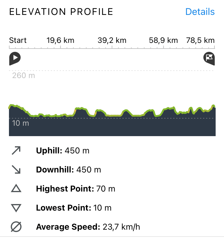

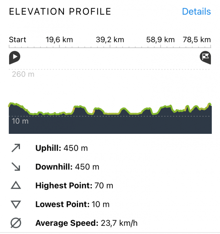

zekker Napisano 5 Marca 2021 Napisano 5 Marca 2021 7 godzin temu, Midimaniak napisał: Porównałem dwie opcje na podanej przez kolegę ZEKKER stronie. Wyszło tak: http://www.gear-calculator.com/?GR=DERS&KB=24,32,42&RZ=11,12,14,16,18,21,24,28,32&UF=2215&TF=90&SL=2.6&UN=KMH&DV=ratio&GR2=DERS&KB2=42&RZ2=11,13,15,17,19,21,24,28,32,36,42&UF2=2215 Ale nie będę udawał znawcy. Nie do końca wiem jak to czytać. Ciekawy jestem jak oceniacie to porównanie..? Z tego co rozumiem w tym porównaniu, to w obecnej opcji jaką mam 3x9; 26/36/48 tył:11-28 to sporo biegów się pokrywa. tych najwolniejszych prawie wcale. Jeżdżę głównie po drogach asfaltowych, trochę niewielkich wzniesień, ale ogólnie dość dość płasko. Źle link wkleiłeś, jest to co ja ustawiłem, a nie co opisujesz. Trzeba kliknąć na dole z lewej, żeby wygenerował się z aktualnymi ustawieniami (nie patrzyłem na rozmiary opon): http://www.gear-calculator.com/?GR=DERS&KB=26,36,48&RZ=11,12,13,14,16,18,21,24,28&UF=2215&TF=90&SL=2.6&UN=KMH&DV=ratio&GR2=DERS&KB2=44&RZ2=11,13,15,17,19,21,24,28,32,36,42&UF2=2215 Nie mam za bardzo teraz czasu się rozpisać. Przemyśl na jakich najlżejszych i najszybszych przełożeniach jeździsz i jak często z nich korzystasz. Na których najczęściej jeździsz. To da podstawę do oceny czy nowy napęd spełni oczekiwania, czy będzie mu czegoś brakować.
wkg Napisano 5 Marca 2021 Napisano 5 Marca 2021 8 godzin temu, Midimaniak napisał: Zresztą wklejam moją ostatnią traskę, bo nie wiem co dla Was jest płasko a co stromo Wygląda na to, że to może nie płaska ale na pewno nie górska trasa asfaltem. Napęd z tej Meridy powinien wystarczyć. Na korbie 44 dokręcisz do 60 km/h na zjazdach a na przełożeniu 44/42 zrobisz te podjazdy spokojnie. Faktem jest, że jeżeli jeździsz trochę bardziej ambitnie, pracujesz nad kadencją to napęd szosowy - z mniejszymi dziurami w przełożeniach (gęściej zestopniowaną kasetą) i z dwoma blatami z przodu byłby lepszy ale ten z Meridy wystarczy jeżeli się nie spinasz. Stopniowanie przełożeń będziesz nieco mniej gęste niż takie do jakiego jesteś przyzwyczajony w swojej kasecie. PS: Czy na swoich trasach używasz najbardziej miekkich biegów (młynka - najmniejszej zębatki z przodu) ?
Midimaniak Napisano 5 Marca 2021 Autor Napisano 5 Marca 2021 Najmniejszej zębatki z przodu prawie wcale nie używam. Baaardzo sporadycznie, ale nawet wtedy to tylko z wygody, bo mógłbym się obejść bez niego. Po prostu czasami zamiast z tyłu wrzucać kilka biegów na kasecie wolę z przodu zrzucić jeden bieg i mam miekki bieg. Ale spokojnie obejdę się bez tej młynka z przodu. Ale ze średnią to co innego. Na każdej trasie zdarza się kilka razy ją wykorzystać. na tylniej wtedy na stromych odcinkach używam tych największych zębatek. Z kolei z góry czasami korzystam z najszybszego biegu. Czyli na dużej i średniej zębatce z przodu wykorzystuję cały zakres na kasecie. Czyli w praktyce używam teraz 18 biegów. Małej z przodu mogłoby nie być Ale bardzo dziękuje Wam za komentarze. Miło jest się czegoś nauczyć
wkg Napisano 5 Marca 2021 Napisano 5 Marca 2021 No to ta Merida wystarczy. Choć ze względu na stopniowanie wolałbym dwa blaty ale tu już każdy ma swoje preferencje.
