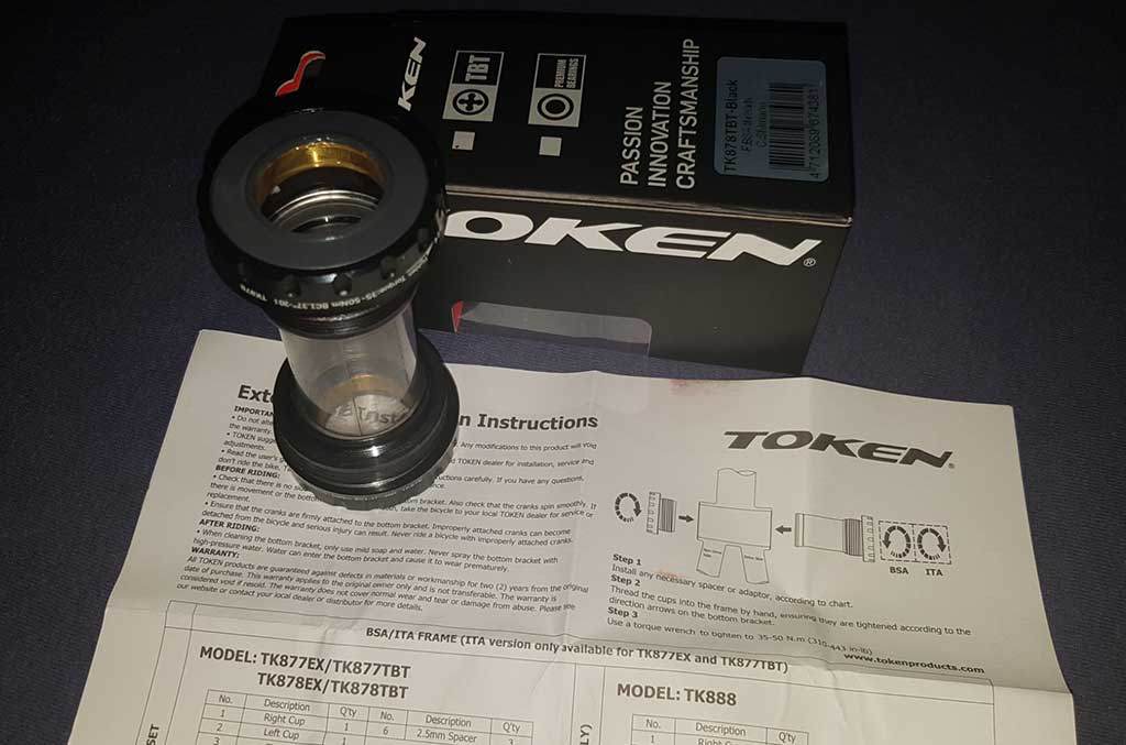

Odkąd wymieniłem ramę na karbonową z suportem Press Fit miałem problem z suportem Shimano, bo niestety leciutko trzaskał przy mocnych interwałach, co w połączeniu z ramą karbonową, działającą jak pudło rezonansowe, daje to 2- lub 3-krotnie głośniejszy efekt trzasku. Szukałem rozwiązania tego problemu, czy wprasować miski na słabszy klej do gwintów czy też kupić suport innej firmy.
W poszukiwaniu rozwiązania mojego problemu, w jednym z postów na forum rowerowym, natrafiłem na wzmiankę o wkręcanym suporcie Press Fit. Pierwsza myśl: „Ale jak to?”, zaś druga: ”To genialne!”. Zawsze wolałem wkręcane suporty BSA, toteż wydało mi się to banalnie proste i skuteczne rozwiązanie Press Fitów. Niedługo po tym trafiłem na suport firmy Token, model Ninja. Moim pierwszym odczuciem było „Ale nazwa tandetna, sztampowa”, lecz niedługo po tym miałem się przekonać, w jakim błędzie byłem.
Lozyska-Suportu-Suport-TOKEN-Ninja-BB841T-41.thumb.jpg.ce3a9265ee81a5b03cfcb0683032c3c9.jpg
Po przeczytaniu kilku wpisów o tym suporcie i jego właściwościach zdecydowałem się od razu zadzwonić do polskiego dystrybutora. Miły pan od razu spytał, jaki mam suport, jaka jest średnica w środku, jaka szerokość oraz jaka jest szerokość osi korby. Po ok. 10 minutach zamówienie zostało złożone. Po upływie dnia paczka z suportem do mnie dotarła; byłem zarówno podekscytowany jak i zaciekawiony, czy faktycznie będzie on taki dobry jak twierdzili inni kolarze z forum.
W małym, stylowym pudełeczku z okienkiem z folii, widać było suport. Bez zbędnego ociągania się wyrwałem go wręcz z pudełka, dotknąłem łożyska i… to była całkiem inna galaktyka płynności pracy. Byłem zaskoczony, jak sprawnie on pracuje. Nie zastanawiając się, od razu go wkręciłem (nie było potrzeby wprasowania!) w suport, korba na miejsce, przekręciłem korbą. Myślałem, że czegoś nie dokręciłem, tak to płynnie pracowało. Myślałem: „Ciekawe, czy wytrzyma roczne przejazdy z taką samą płynnością?”. Po roku, w sumie w rowerze trekkingowym, w każdych warunkach, w deszcz, w błoto, w suchy teren leśny i po zakupy do Biedronki; jak i rowerze typowo XC, mogę śmiało powiedzieć, choć nie zdarza mi się to często, że zachwalam ten suport. Aktualnie mam 3 suporty Token Ninja i każdy pracuje ultra dobrze, za cenę 220-240 złotych nie ma dla mnie lepszych suportów, choć przez lata jeździłem na Shimano suportach i Deore i SLX i XTR to ten suport je miażdży, wybaczcie fani Shimano.

Po 2-3 latach odkąd mam suporty Token Ninja postanowiłem kupić jeszcze jeden zestaw, tym razem z dodatkowymi przejściówkami i kluczem, ponieważ planuję budować szosę. Tak się zastanawiałem, „Zawsze chciałem przetestować łożyska ceramiczne…a może dokupię do tego suportu ceramiczne łożyska TBT od Tokena?”. I tak po 2 dniach przyszła do mnie paczka:
Po otwarciu ukazał się suport plus adaptery do różnych muf suportowych. Zestaw TF24 służy obskoczy standardy bb86 bb89,5 oraz bb92 przy średnicy mufy 41mm,  oraz standard BB30 (42mm) ioraz standard PF30 (46mm):
W zestawie jest oczywiście suport Token Ninja na łożyskach Premium, adapter do mufy suportowej 46mm, do mufy suportowej 42mm, podkładki dystansowe na oś korby oraz klucz HT2 do misek suportu.

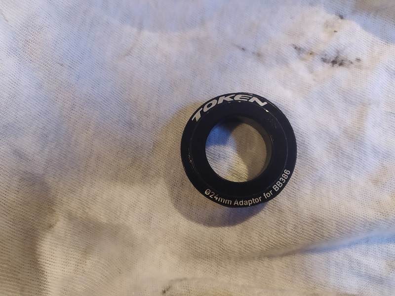

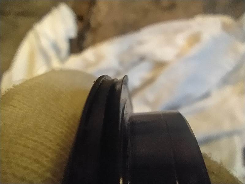

Zacznijmy od adapterów.
-adapter o średnicy 46mm ma dokładne wymiary 46mm na 9 mm grubości, w środku średnica 41mm pod suport Token ale i nie tylko:
35400076_Adapter46mm-4.thumb.jpg.0e2952de0064093997ecfea7e646985b.jpg719816219_Adapter42mm-2.thumb.jpg.80f9a38687cdb95f7ebcc746d3d11955.jpg
1021020534_Adapter46mm-3.thumb.jpg.7c251fadf35d32e7cabdaa08c78df874.jpg1795551719_Adapter46mm-2.thumb.jpg.501eaae3303974af3885956acafcadf4.jpg
Wykonany z twardego plastiku, w strukturze lekko chropowaty, wygląda jak z domieszką włókien szklanych. Bardzo twardy i dobrze wykonany. Nic dodać, nic ująć.

No i jest tak jak pisałem, w moim suporcie Tokena łożyska nie mają uszczelnień
suport1.jpg.cbd6e51be8ba31a2d0abd811c29ef503.jpgsuport2.jpg.79a4658dff552c9677e709592b483a9c.jpg
Jest tylko adapter z uszczelką, ale według mnie to za mało, coś czuję że w takim układzie łożyska będę miał do wymiany po 3 miesiącach.
suport4.jpg.1edf19ac64c87e67d0ce804d5f69a4cf.jpgsuport3.jpg.a9148e7dbb7170aaca7d9413a26c2975.jpg
Ciekawe co na to Token, napiszę do nich.
No więc tak, nie ma to jak zrobić z siebie idiotę, łożyska mają uszczelnienia, tylko są przykryte smarem, a to wszystko po to żeby adapter miał lżejszą pracę. Zobaczyłem smar na czołowej części łożyska i stwierdziłem że to kulki ze smarem :wallbash:
Sprawa została wyjaśniona z Panem Grzegorzem z Tokena, swoją drogą kontakt z firmą Token to przykład jak powinno traktować się klienta ( nawet takiego łosia jak ja ), mimo że sobota, to Pan Grzegorz korespondował  ze mną do godzin wieczornych, czapki z głów.

W ramach eksperymentów zawitał w moim Eskerku  TK878EX TBT. Kręci się trochę gładziej niż ultegra, która tam siedziała. Do tego ma węższe od niej miski o jakiś 1 mm, co akurat jest dla mnie mocno wygodne, bo muszę używać  podkładki pod prawą miską - bez korba ultegry zawadzała o łańcuch na blat /ośka - taka rama. Generalnie jak na razie po testowej jeździe na trenażerze jestem całkiem zadowolony.
