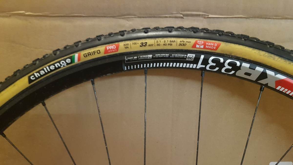

abdesign Napisano 8 Stycznia 2021 Napisano 8 Stycznia 2021 Filip... te ze zdjęcia niszczą w zasadzie wszystkie cx'y jakie miałem kiedykolwiek: Na olx'ie ktoś sprzedaje nowe w wersji comp za 185zl komplet. Nieco inna ale też bardzo dobra opona.
