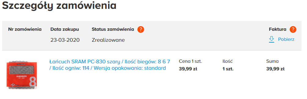

Dave99 Napisano 24 Grudnia 2020 Autor Napisano 24 Grudnia 2020 Nie normalnie do pracy po ścieżkach rowerowych i asfalcie. Nie interesuje mnie korozja tylko wytrzymałość (czytaj. sztywność na boki). Sprawdziłem po transakcjach i wyszło że obecny łancuch (z decathlonu https://www.decathlon.pl/p/a-cuch-rowerowy-3-8-biegowy/_/R-p-11456?mc=8298688 ) mam od 2020-05-18. Z moich obliczeń również wynika że przejechał on minimum 2240 km (liczę tylko dojazd do pracy bez wycieczek w wolnych dniach). Tak dla "nauki" zamierzał kupić tym razem coś za stówkę np. coś takiego https://www.centrumrowerowe.pl/lancuch-connex-808-pd12543/ i przetestować czy to placebo czy faktycznie jest wyraźna różnica.

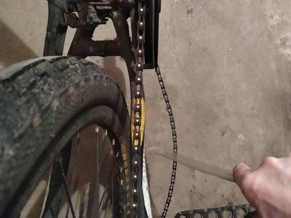

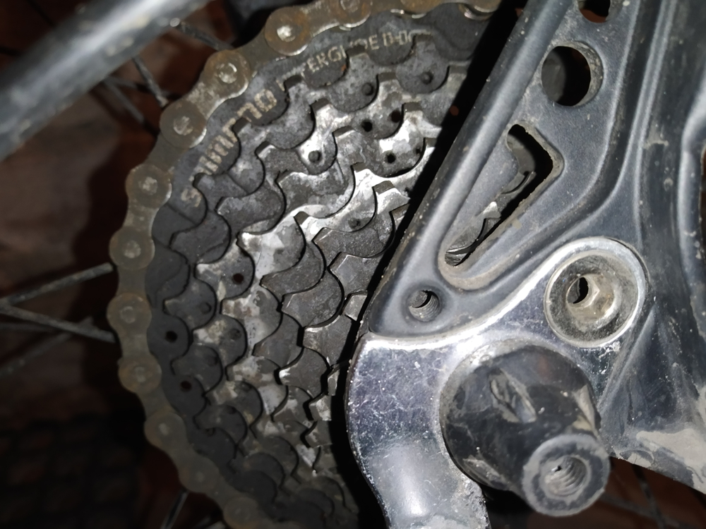

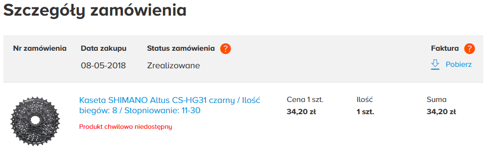

Dave99 Napisano 25 Grudnia 2020 Autor Napisano 25 Grudnia 2020 Cytat 2200 km to bardzo dużo . Jeżdżąc w warunkach górskich wymienia się łańcuch po ok 1000 km i to dobry łańcuch . A jakie jest zużycie po tych 2tyś ? Masz przymiar ? To przydatne urządzenie i pozwala oszczędzić na kasecie . Bo rozciągnięty łańcuch niszczy kasetę . Jeśli jeździłeś długo na zużytym/rozciągniętym to kaseta może nowego nie przyjąć . Ok. Mały błąd z mojej strony. Łańcuch nie kupiłem w decathlonie tylko w centrumrowerowe bo przez pandemię byli wtedy zamknięci. Przejechał tym samym w praktyce ponad 3000 km bo mam go od końca marca ,a nie maja. Kasetę wymieniałem w maju 2018 roku A tak kaseta wygląda na dziś Łancuch wyciągnął się o 1% i stał się ultra giętki na boki Mój styl jazdy to 90% przełożenie 3(przód) i 5(tył)
