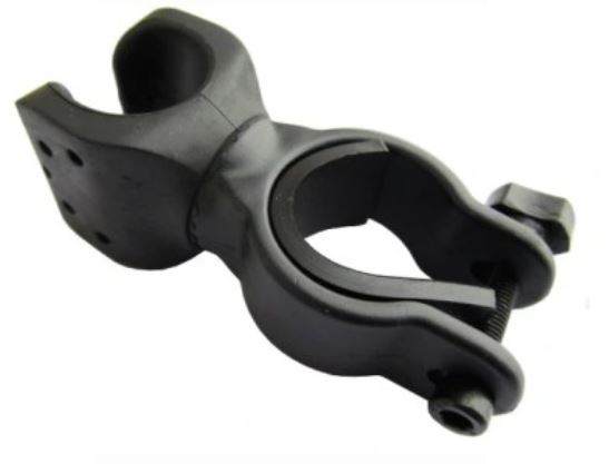

marvelo Napisano 29 Listopada 2020 Napisano 29 Listopada 2020 Ja miałem w komplecie taki: https://allegro.pl/oferta/uchwyt-do-latarki-na-rower-convoy-s2-s2-s3-s8-c8-7043292231 Samo mocowanie na kierownicy tym paskiem z gwintem jest dość mocne (choć zajmuje dużo czasu), ale już trzymanie latarki gumką w łożu było za słabe. A najgorszy to był ten zatrzask w tym wsuwanym mocowaniu - malutki ząbek w ogóle nie zabezpieczał przed wysunięciem i nawet przy naciskaniu guzika lampka potrafiła wyskoczyć do przodu.
kipcior Napisano 29 Listopada 2020 Napisano 29 Listopada 2020 3 godziny temu, Thomlodz napisał: Ten uchwyt też miałem ale to jest słabe. Po pierwsze pokrętło od śruby mocującej do kierownicy jest zwyczajnie niewygodne. Można to zrobić raz, a dobrze ale jak się to chce czasem zdejmować to beznadziejny patent. A latarka bez jakiegokolwiek trzymania od góry potrafiła wypaść podczas jazdy w dół na mtb po górach, a to zwyczajnie niebezpieczne.
Gość Napisano 29 Listopada 2020 Napisano 29 Listopada 2020 Teraz, kipcior napisał: A latarka bez jakiegokolwiek trzymania od góry potrafiła wypaść podczas jazdy w dół na mtb po górach, a to zwyczajnie niebezpieczne. Dlatego też napisałem o dodatkowej gumce. Fakt, bez gumki bywa niebezpiecznie

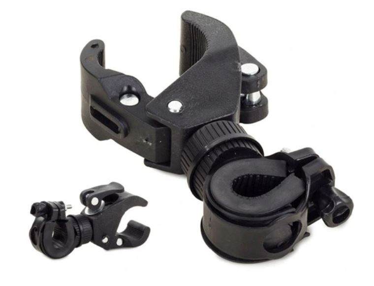

Gość Napisano 1 Grudnia 2020 Napisano 1 Grudnia 2020 A taki uchwyt ktoś ma? https://allegro.pl/oferta/uchwyt-rowerowy-do-latarki-latarke-roweru-obrotowy-8209844493?snapshot=MjAyMC0xMS0yNlQxMzozMTowOC4zMTVaO2J1eWVyOzc5NzcwYjU2OGQ3ODRiYmMyNzA2ZjQyNWFjMWM0YjFhNjU3YjczZDdhMzRkMmQ2MGQxNzlkNGEzMzNiZTk1OTU%3D&fbclid=IwAR15FxSuqxvdAGAk3zeF3VeWxNE5MLU4qp_i8EQ4bhnylmf1ObwJUJVuucQ
kipcior Napisano 1 Grudnia 2020 Napisano 1 Grudnia 2020 Miałem ale niezbyt długo Połamał się na tej głowicy łączącej obie części. Do tego momentu chyba wydawał się być ok Ale to było dawno.

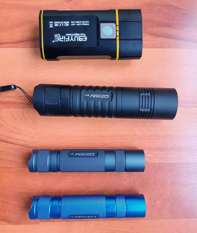

Dokumosa Napisano 7 Grudnia 2020 Napisano 7 Grudnia 2020 W dniu 27.11.2020 o 15:04, Dokumosa napisał: Ja do 2S+ używam takiej gumy (przerobiłem kilka uchwytów i wszystkie mają większe lub mniejsze wady, guma ich nie ma): Światło rowerowe uchwyt rowerowy kierownica pasek silikonowy zespół telefon mocowanie elastyczna gumka liny Bicicleta latarka bandaże|Oświetlenie rowerowe| - AliExpress Natomiast do 11S takiego: Wielofunkcyjny rower latarka rowerowa uchwyt 360 stopni obrót latarka góra głowica LED przednie światła uchwyt klip dla MTB Road Bike|bicycle flashlight holder|bicycle flashlightflashlight holder - AliExpress Obecnie używam tych poniższych. Najlepszy w teren jest C S11 na XHP50.2@3A. Świeci najszerzej i daje najwięcej światła. Jak mam się zamknąć w 1h (praktycznie codziennie około 21 taki wypad do pobliskiego lasu robię) to łatwiej mi wziąć S2+ i zapiąć gumą. Porównanie jak świecą... Kolejno dwuledowa, rzeokomo XM L2 T6 (pierwsza z powyższego zdjęcia), convos S2+ (cree XM L T6) i convoy S11 (cree XHP50.2). Subiektywne odczucie jest takie, że S2+ daje 2x więcej światła od tej dwuledówki natomiast S11 dzieli przepaść od pozostałych (zdjęcie tego niestety nie oddaje bo każde się zrobiło z inną ekspozycją - zwróćcie uwagę na jasność oświetlonej ulicy po prawej stronie... tym samym ekspozycja najbardziej podbita w pierwszym zdjęciu). Co po znormalizowaniu ekspozycji daje mniej więcej coś takiego:

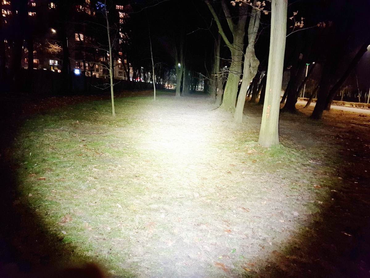

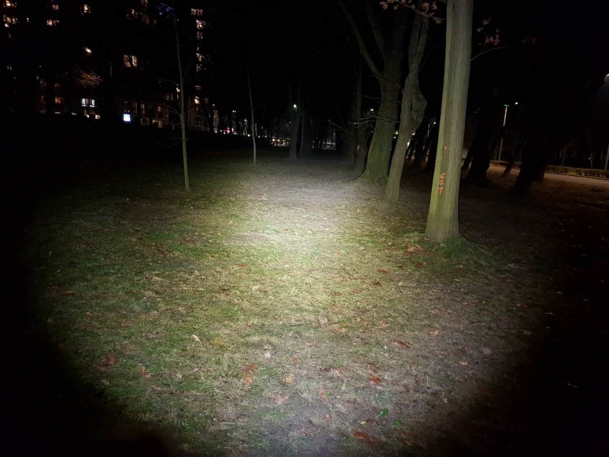

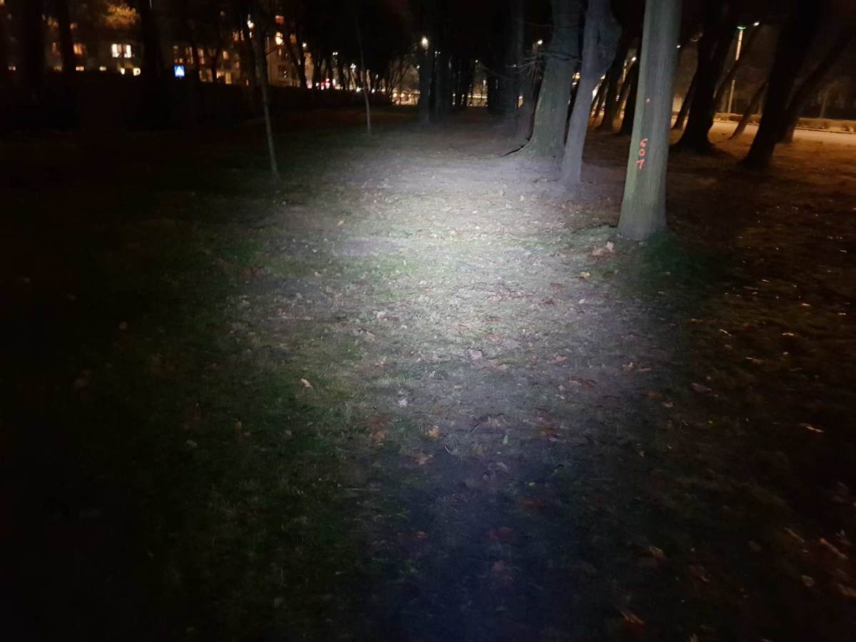

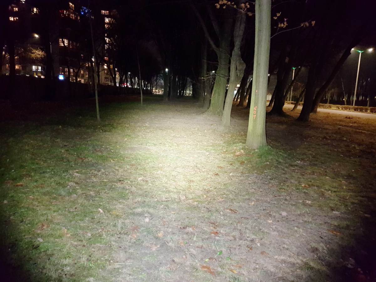

RafalxM Napisano 7 Grudnia 2020 Napisano 7 Grudnia 2020 po znormalizowaniu ekspozycji kolejność zdjęć jest dobra? bo to ostatnie , czyli w kolejności s11 wypada jakby najgorzej ?
Dokumosa Napisano 7 Grudnia 2020 Napisano 7 Grudnia 2020 Odwrotna kolejność rzecz jasna. S11, S2+ i na końcu ten skąd innąd bardzo popularny na ali dwudiodowy chińczyk. Dziwna rzecz bo zaraz po dodaniu tych zdjęć nie można było tego już edytować. W każdym razie idealna dla mnie lampka rowerowa na single to obecnie convoy S21B, który łączy cechy S11 (pojemność aku i moc) z wymiarami zbliżonymi do S2+.
Gość Napisano 7 Grudnia 2020 Napisano 7 Grudnia 2020 Zdjęcie lampek tez proponowałbym odwrócić aby lepiej się czytało napisy
Dokumosa Napisano 7 Grudnia 2020 Napisano 7 Grudnia 2020 Napisy są nie ważne, każdy kto siedzi w temacie widzi convoye i to gówienko (które występuje pod kilkunastoma markami).
KrisK Napisano 7 Grudnia 2020 Napisano 7 Grudnia 2020 Teraz, Dokumosa napisał: Napisy są nie ważne, każdy kto siedzi w temacie widzi convoye i to gówienko Muszę cię zmartwić, bo zdjęcia są dość niemiarodajne. A jeśli oddają prawdę to Twój convoye świeci o wiele lepiej od tego, którego mamy a Twój chińczyk o wiele gorzej od mojego... Zresztą mam trzy w tym jeden na t6 i dwa na l2... Te na L2 świecą "lepiej" Jakie ogniwa masz w chińczyku, a jakie w Convoye? No i niestety, ale zdjęcia słabo oddają, o co naprawdę zobaczymy w czasie jazdy. Po pierwsze zakłamują po drugie nie oddają tego jak światło przechodzi w cienie i co tak naprawdę widzimy, a co znika w ciemności.
Dokumosa Napisano 7 Grudnia 2020 Napisano 7 Grudnia 2020 Wiesz, miałem tych Chińczyków kilkanaście - są w dwóch wersjach niezależnie od napisów na obudowie. Na zdjęciach powyżej to ta droższa i mocniejsza wersja (która ma niby cree xm l2 t6 z driverem 2x1,5A). Pracuję z człowiekiem, który chcial tym pohandlować na PL rynku. Mial dojście do producenta OEM tych lampek (do wyboru były dwa rodzaje diod, jeden typ drivdra, co ma być napisane (można było swoje logo podesłać przy zamówieniu hurtowym), ile mają kosztować (tak, model nie był parametrem) ogniwa (w tym oferował wersję bez baterii poniżej 10USD)). Nie wiem jakie mieliście convoye ale tych też mam sporo. Użyte do powyższycg zdjęć są opisane jednoznacznie i nie są "najmocniejsze" bo np. S11 może mieć driver 6A (tu był "zaledwie" 3A). Jeżdżę prawie codziennie w nocy i ten chińczyk nie bardzo nadaje się w teren - ledwo co widać co się dzieje po bokach.
KrisK Napisano 7 Grudnia 2020 Napisano 7 Grudnia 2020 40 minut temu, Dokumosa napisał: cree xm l2 t6 ??? Ja się chyba pogubiłem w tych diodach. L2 to nie T6 xm-l t6 ale nie xm-l2 t6 ? Może mieszam, ale wydaje mi sie, że występują w wersjach xm-l t6 a nie l2 Z pomiarów w tej z t6 wynikało, że bierze 300 600 1100. Co do rozkładu to to napisałem, że jest za wąsko, Dwie by może nie były głupie Na pewno ma stabilny uchwyt. Zdjęcie światła z tej lampki jakieś archiwalne. ƒ/1,8 1/10 5,4 mm ISO5000 Jak bym wiedział jakie parametry sensowne przyjąć i będzie dzień bez pizgawicy to mogę zrobić zdjęcia porównawcze tej z trzema diodami / tej i convoy "Małpa" jeszcze przy innych źródłach światła nic nie mówi. 40 minut temu, Dokumosa napisał: Nie wiem jakie mieliście convoye ale Ja też nie wiem Jakiegoś z ich sklepu... Ale to nie mój i nie wnikałem tylko się rozczarowałem. Nadal go rozważam z jakimiś mocniejszymi diodami, bo coś do lasu potrzebuję tylko nie wiem, czy nie lepiej iść w S11 W dniu 29.11.2020 o 13:42, derlis napisał: Śmiechy śmiechami - ja swego czasu naprawdę tak jeździłem, i to nie awaryjnie, lecz domyślnie I powiem całkowicie szczerze, że mało mogę takiemu mocowaniu zarzucić... Ale ja się nie śmieje Często tak mocowałem światła do kierownicy. A tylną czerwoną lampkę mam tak na stałe przypiętą. Zresztą nie tylko ja bo większość tych cudownych uchwytów i gumek szlak trafia dość szybko. Podejrzewam, że nie więcej jak godzina kombinowania i dało by się zrobić uchwyt regulowany i odpinany za pomocą zipów i starej dętki.
Dokumosa Napisano 7 Grudnia 2020 Napisano 7 Grudnia 2020 Odnośnie diod cree to xm l2 to typ diody natomiast t6 to grupa jasności (o ile pamiętam 270-300lm przy 700mA) - cree selekcjonuje diody i grupie od s2 do u5. 1100mA to tyle co nic. Sensowne min to 2,2A. Te moje zdjęcia powyżej to oryginalnie f/1.7, 1/10s, ISO 250 dla S11, 500 dla S2+ I 1000 dla "chińczyka" dlatego dopiero wyrównanie ekspozycji pokazuje jaka jest przepaść między tymi lampkami. Co do S11 to na dzień dzisiejszy wolałbym S21B bo jest tylko ciut większa od S2 (S11 jednak trochę spora i 99,99% uchwytów jej nie obejmie). Dodatkowo S21 działa na ogniwa 21700 które są dużo mniejsze i lżejsze od 21650 (S11) a pojemność ta sama).
