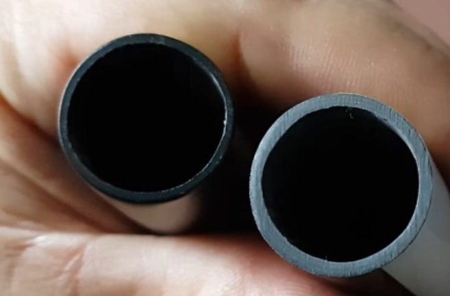

abdesign Napisano 26 Października 2020 Napisano 26 Października 2020 11 godzin temu, Dokumosa napisał: Chiński carbon o którym mowa jest tak sztywny jakby w środku taka kierownica była zalana betonem To jest zdanie które komentuje całość dyskusji na temat kierownic, sztyc, siodełek a nawet ram 95% chińskich wyrobów... I tak można sobie to polecać raczej się nie połamie waży zazwyczaj mniej niż aluminium, tyle że... obie kierownice moje i obie mają te same napisy: A jak ktoś siedział na siodełku speca - power... to go tyłek od samego patrzenia na "ec90" boli

abdesign Napisano 26 Października 2020 Napisano 26 Października 2020 Teraz, clavdivs napisał: Wcześniej była powszechna polityka promowania jak to kierownice łamią jak zapałki, gdy życie zweryfikowało że nie łamią się tak często, to teraz jest narracja jak kierownice pochłaniają drgania. wstawiłem zdjęcia przekroju kierownic nie narrację... nic Ci nie sugeruje to porównanie?
Dokumosa Napisano 26 Października 2020 Napisano 26 Października 2020 Nikt nie twierdzi, że Chińczyk nie potrafi skopiować kierownicy znanego producenta ale ze względu na koszty zwyczajnie oleje: rodzaj włókna, splot, kierunek ułożenia i liczbę warstw mat, rodzaj zastosowanej żywicy, ciśnienie i temperaturę... Podobnie jest też z kierownicami (i innymi szpejami) z alu. Oryginał np. produkowany jest ze "szlachetnego" stopu 7075 a chińczyk na swoim pisze 6061 a co jest w rzeczywistości pewnie wie tylko on ;). Tym samym kierownice mogą wyglądać identycznie ale różnią się wszystkim innym (masą, sztywnością, wytrzymałością, kierunkami zamierzonej elastyczności (w chińczyku albo jest przypadkowy albo częściej sztywne do bólu) itd.). Poza tym przecież nikt nie pisze, że chińczyk to zło totalne a jedynie, że trzeba mieć świadomość zakupu i ew. zweryfikować swoje oczekiwania (jak np. tłumienie drgań).
