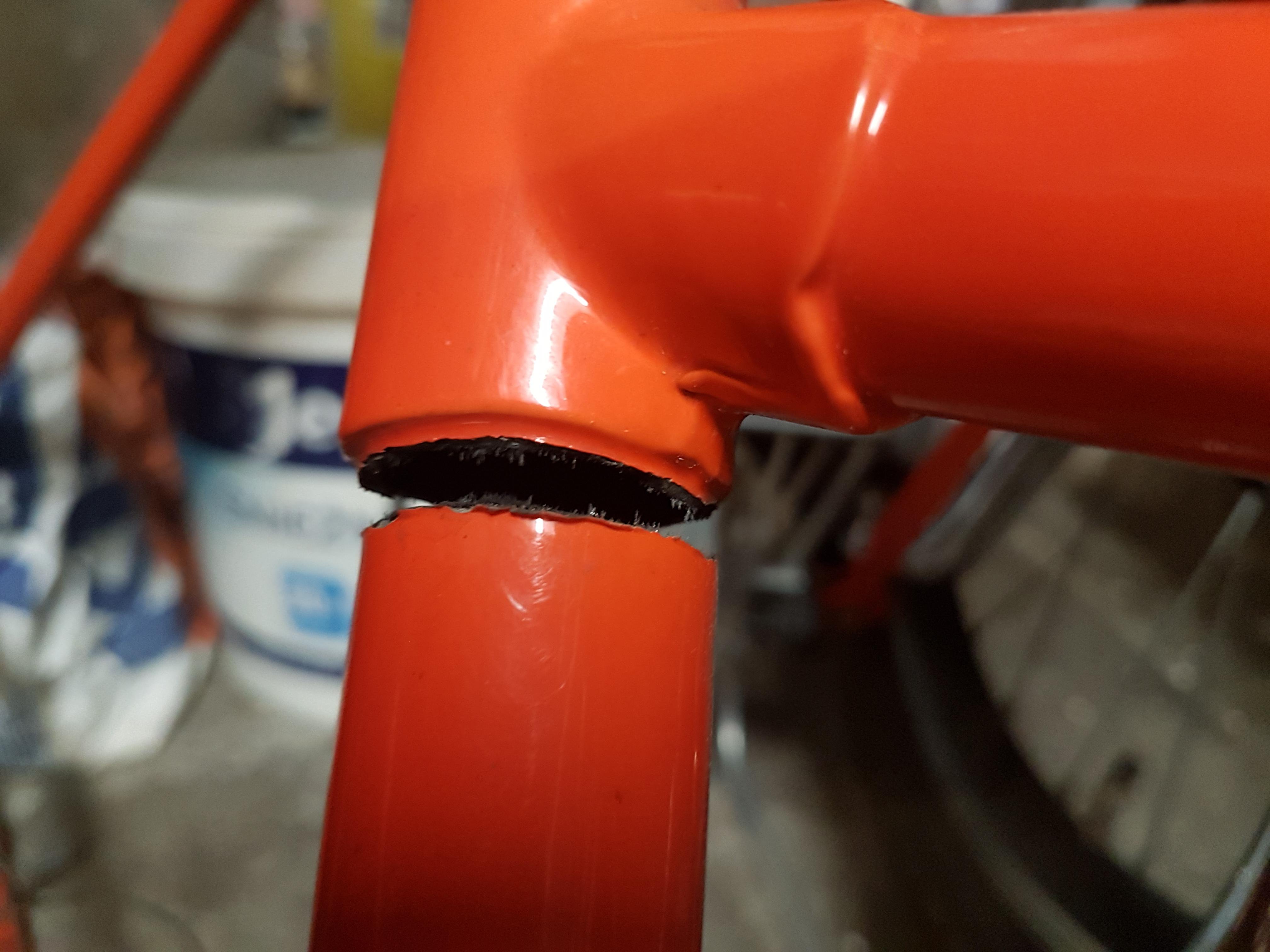

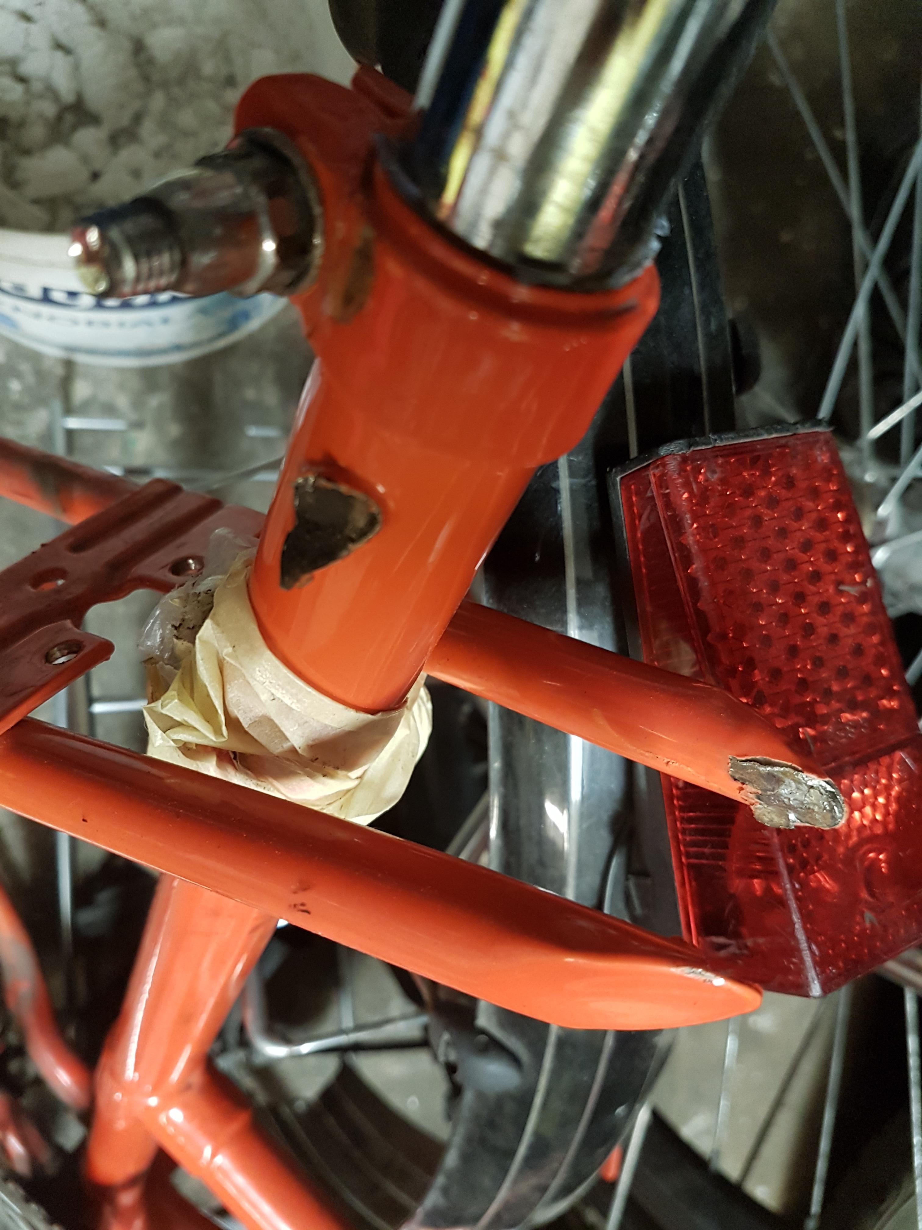

Poczworny Napisano 16 Września 2020 Napisano 16 Września 2020 Pękła mi rama w Turingu 2. Najpierw pękło nad korbą pod trójnikiem a potem wyłamał sie tylny widelec pod siodełkiem. Chcę prosić o wskazówki dotyczącej jej spawania.
kamilmozej Napisano 16 Września 2020 Napisano 16 Września 2020 Rama z zewnątrz ładnie odmalowana, ale wygląda że od środka przegniła. IMO lepiej poszukać drugiej ramy
radko10 Napisano 17 Września 2020 Napisano 17 Września 2020 Korozja powierzchniowa nie powinna prowadzić do takich problemów. Mam ramę stalową która ma 25 lat i nic takiego się nie dzieje. Wada wykonania spawów lub materiału. Tak czy inaczej wstyd dla producenta. Widuje rowery tego producenta z czasów słusznie minionych i wciąż w użyciu a tu taki młodzieżowo się wyrażając "żonk", pisownia może być niepoprawna. I to jest właśnie przykład jak istotna jest kultura techniczna produkcji ramy. Gdyby taka historia przytrafiła się uznanemu producentowi wymieniłby ramę bez względu na okres gwarancji.

KurczakNorris Napisano 17 Września 2020 Napisano 17 Września 2020 O kurczę... Turing 2! Toż to ja jeździłem na tej klasycznej damulce ponad 30 lat temu. Wykonałem na niej wzorcowy lot przez kierownika, z długim szlifem brodą po szutrze, a potem zostałem na jej bagażniku odwieziony do domu Jeszcze stoi w moim rodzinnym domu, z oryginalnymi błotnikami alu, dynamem oraz siodełkiem Romet "plastik+sprężyny+pudełko na klucze". Ta rama wykonana jest po prostu ze stali takiej, jak Wigrusy, Gile czy Jubilaty. Autor tematu pomalował ją chyba na oryginalny kolor, ja mam od nowości właśnie taki czerwony, były jeszcze zielone. Musiałeś mieć pecha albo ostro szaleć, żeby doszło do takiego pęknięcia. Jak wyżej, nie spawałbym. Najlepiej poszukać takiego roweru gdzieś w internetach.

Garlock Napisano 18 Września 2020 Napisano 18 Września 2020 Gwoli ścisłości to takich ram się nie spawa ale lutuje na mosiądz. Ta podsiodłowa po prostu pękła, więc trzeba ją wymienić. Masz taką rurkę? Musiałbyś znaleźć dawcę (starą ramę rometowską). I trzeba by było wszystko rozlutować, włożyć nową rurkę i zlutować na nowo. I potem pomalować. Kompletnie nieopłacalne. Tak można reanimować jakieś wyjątkowo cenne ramy. Próba pospawania pękniętej rurki skończy się wytopieniem mosiądzu w mufie, cała rama pewnie się zwichruje. A jak nawet da się to jakoś posmarkać, to i tak pewnie zaraz pęknie na nowo. Daj sobie spokój z tą ramą. 14 godzin temu, kamilmozej napisał: wypiekanie zmienia właściwości ram cro-mo Ta rama na 99,9% nie jest cr-mo, Romet takie rurki stosował tylko w najwyższych modelach Jaguara (Superach i Specjalach). Wszystkie inne były z normalnej węglowej stali konstrukcyjnej
