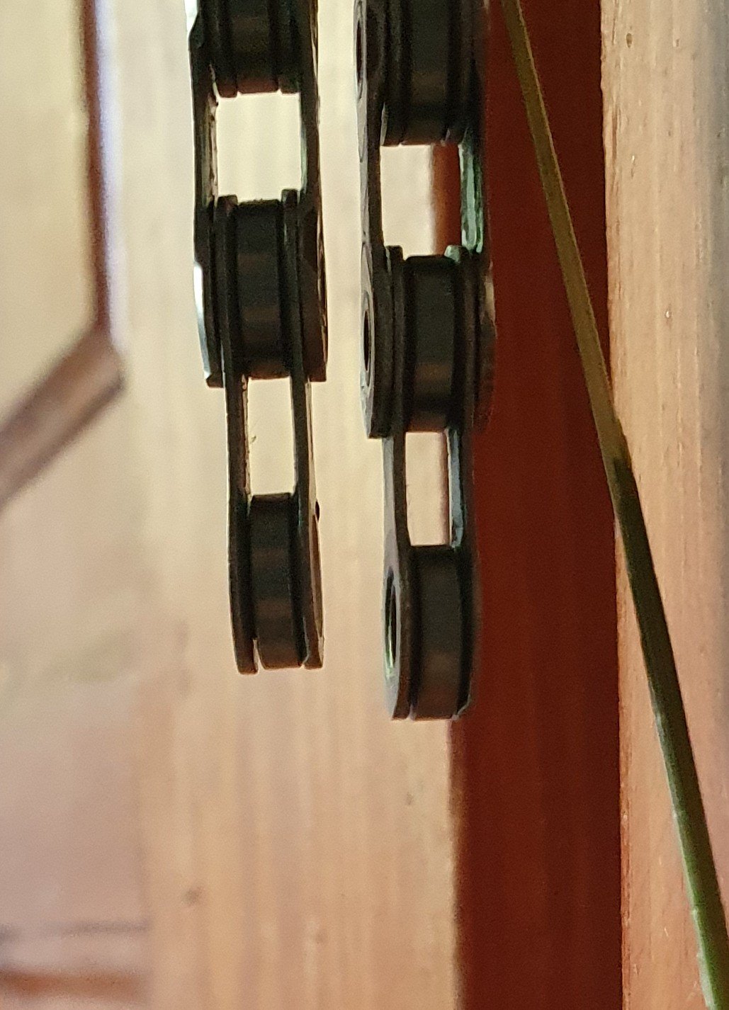

TheJW Napisano 14 Sierpnia 2020 Napisano 14 Sierpnia 2020 Nadal nie wiem, jak Wy to robicie. Albo jak ja to robię... Chyba, że Wy mówicie o rowerach rekreacyjnych lub szosowych. W szosie, na której jeździłem tylko treningowo i niezbyt profesjonalnie, też mi napęd 2 lata wytrzymał i jeszcze spokojnie rok by pojeździł (tyle, że pękła rama ). Ale w MTB no nie ma opcji... Nowy KMC X12 EPT vs. KMC X12 EPT po 501 km (założonym na świeży napęd):
wkg Napisano 14 Sierpnia 2020 Napisano 14 Sierpnia 2020 Teraz, TheJW napisał: Nadal nie wiem, jak Wy to robicie. Albo jak ja to robię... No to jest rozciągnięcie 0,2-0,3 % po 500 km. Czyli po mojemu dojeżdżając do 1,2-1,5 % powinien zrobić 2 tkm. Czyli mamy podobnie : ) Ja na dziesiątkowym 2,5-3 tkm no ale to dziesiątkowy. Masz pewnie z 300 ftp czyli całkiem niezłe te łańcuchy : )
