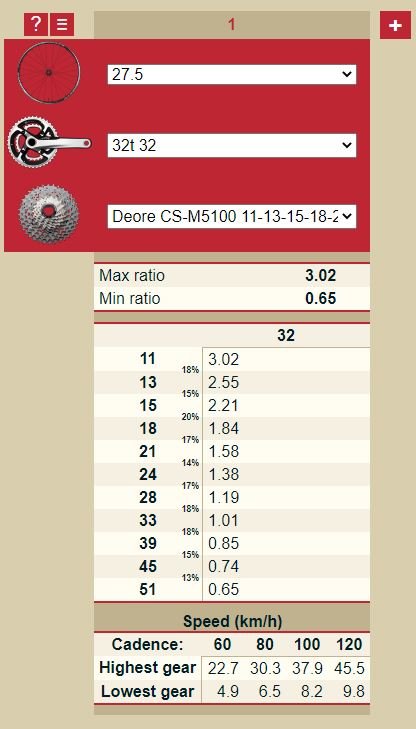

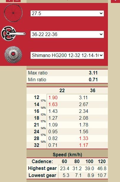

joloxx9 Napisano 24 Lipca 2020 Autor Napisano 24 Lipca 2020 Ogolnie jezdze tak ze z przodu mam caly czas 2 bieg, a z tylu uzywam raczej calej kasety, lacznie ze skrajnymi. 1/2 z tylu uzywam bardzo rzadko, zazwyczaj jezdze na 5-8 Ponizej obecny i nowy przelicznik.
wkg Napisano 24 Lipca 2020 Napisano 24 Lipca 2020 No to masz odpowiedź. Na blacie 32 sobie trochę zmiękczysz a miękkich biegów nie używasz.
joloxx9 Napisano 24 Lipca 2020 Autor Napisano 24 Lipca 2020 Rozumiem, w takim razie jaka 34 lub 36 moge kupic? Nie widze w ofercie nic takiego(albo zle szukam), jedynie sa z podwojnymi tarczami ale one znowu sa do kasety 11-42. Co bys doradzil?
wkg Napisano 24 Lipca 2020 Napisano 24 Lipca 2020 Kupić korbę bez blatu a blat oddzielnie np. https://banless.pl/ W tym temacie mam małe doświadczenie.
