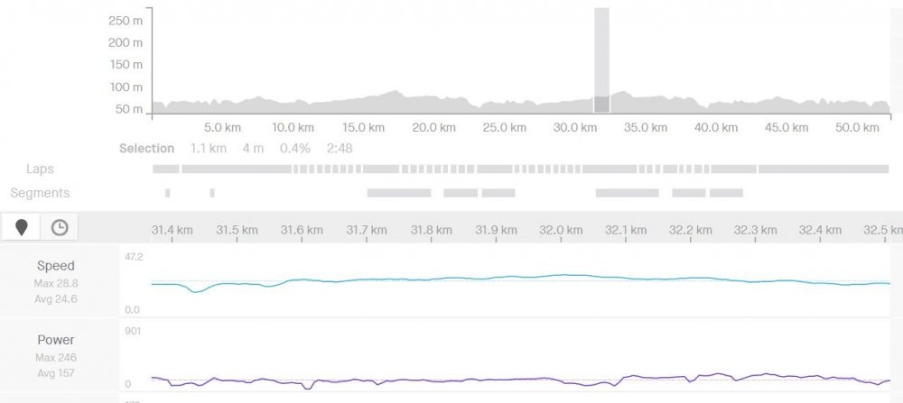

radziuGD Napisano 13 Kwietnia 2020 Napisano 13 Kwietnia 2020 Z tymi obliczeniami to Wam coś nie do końca wyszło, bo o ile ze 100w się jedzie okło 20km/h (mowa o szosie po płaskim w bezwietrzny dzień) to do podwojenia tej prędkości nie potrzeba 800 watów, powiem więcej, nawet 400 nie potrzeba. A poziomka z zasady da mniejszy opór powietrza bo ciało jest w pozycji leżącej czyli ma mniejszą powierzchnie natarcia.
wkg Napisano 13 Kwietnia 2020 Napisano 13 Kwietnia 2020 Tyle, że przy 100W nie jedzie się 20 na szosce.
wkg Napisano 13 Kwietnia 2020 Napisano 13 Kwietnia 2020 Przy 100W nawet na 29-erze jedzie się po asfalcie prawie 25. A ile potrzeba na 50 - nie wiem, nie sprawdzałem na płaskim, nigdy mi się nie udało. A potrafię puknąć w kilowat. To tak tylko tytułem obliczeń
radziuGD Napisano 13 Kwietnia 2020 Napisano 13 Kwietnia 2020 Nie to, żebym był czepialski, ale nawet na gravelking'u sk ze 100 w tyle się nie uzyska:
wkg Napisano 13 Kwietnia 2020 Napisano 13 Kwietnia 2020 Czym mierzysz ta moc na - w sumie małym 0,4% - ale jednak podjeździe ? Zresztą cóż, nie musisz się zgadzać z aerodynamiką W sumie ten wzór na opór powietrza jest uproszczeniem dla przepływów laminarnych, dla turbulentnych opór rośnie znacznie szybciej.
