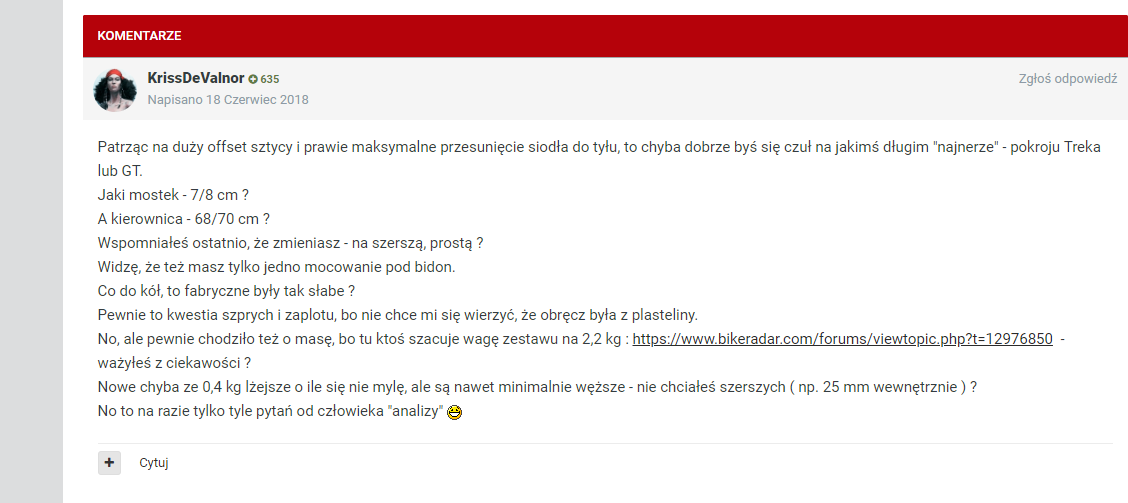

Rok temu już to zauważył Kriss:
Teraz, michalr75 napisał:
Była poniżej kominka, gdzieś w połowie górnej rury.
Te 15 czy 20 mm dla tak długiej sztycy nie ma już znaczenia. W Twoim przypadku powinna być zagłębiona znacznie więcej. Głębokość właściwego osadzenia jest uzależniona od średnicy sztycy, jej sztywności (grubości ścianki), długości wysunięcia, ciężaru rowerzysty a także, co ważne, od dokładności spasowania z rurą ramy, oraz konstrukcji jej węzła podsiodłowego. Niestety moda na ramy z przesadnie niskim przekrokiem powoduje takie problemy. Oznaczenia na sztycach są tylko orientacyjne i mają zapobiegać  skrajnym nadużyciom - nie mogą być rzecz jasna odniesieniem do wszystkich ram i konfiguracji.
