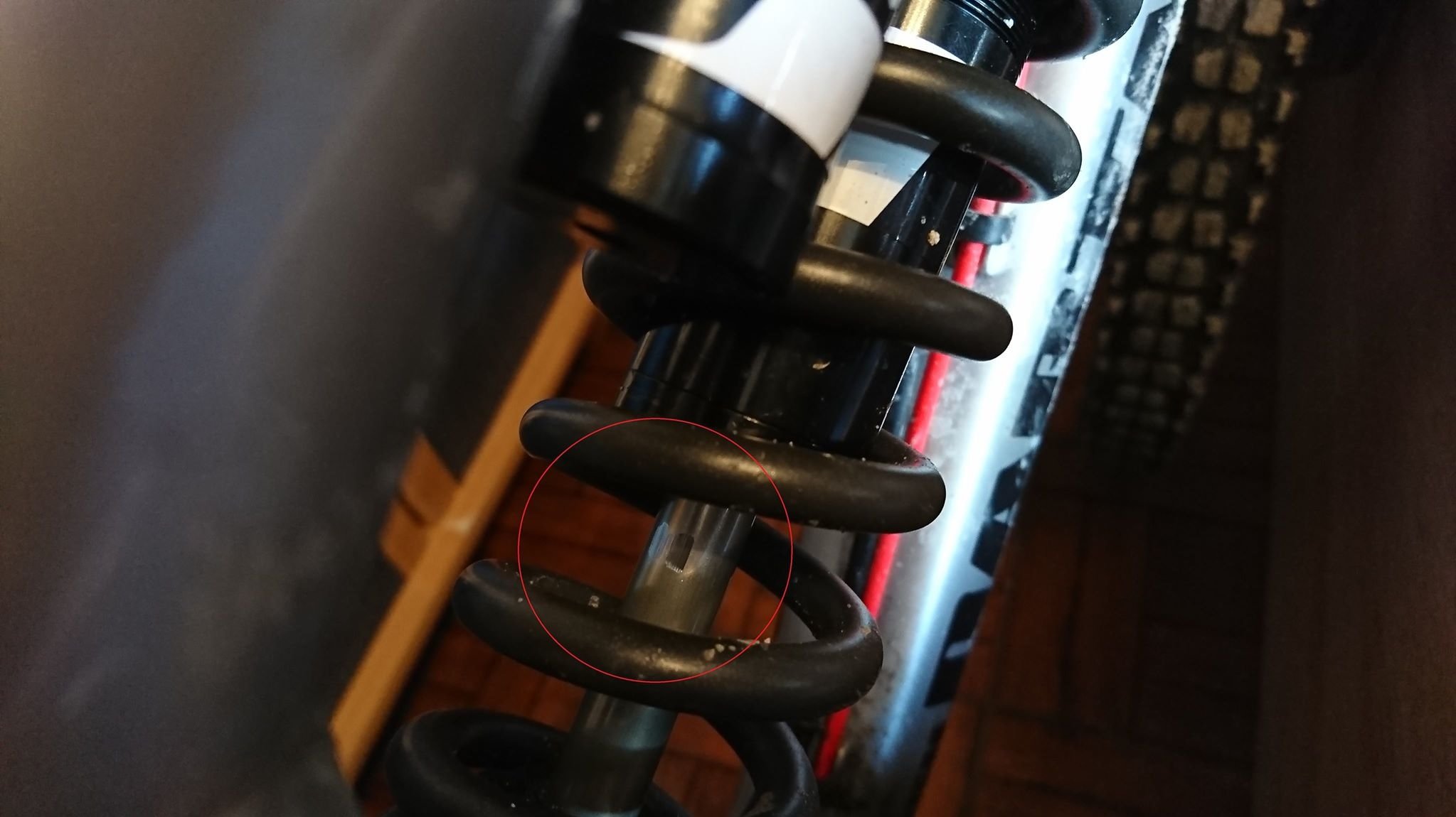

Ilia Napisano 22 Listopada 2018 Napisano 22 Listopada 2018 Wtrącę się do tematu. Co powiecie na temat jazdy fullem zimą, ale po lesie, polnych drogach i td. W lesie soli raczej nikt nie rozrzuca, a to chyba główne zagrożenie. Czy są jeszcze jakieś inne zagrożenia występujące zimą po za solą? Zimą miałem też kiedyś taką przygodę. Wstawiłem zaśnieżony rower na chwilę do budynku. Woda ze śniegu, który w tym czasie stopniał wpłynęła do manetki, a po wyjechaniu z powrotem na zewnątrz zamarzła i rozsadziła mi manetkę. Teraz zimą jak chowam rower to do ciepłego pomieszczenia i nie wyciągam do momentu, aż nie wyschnie.
