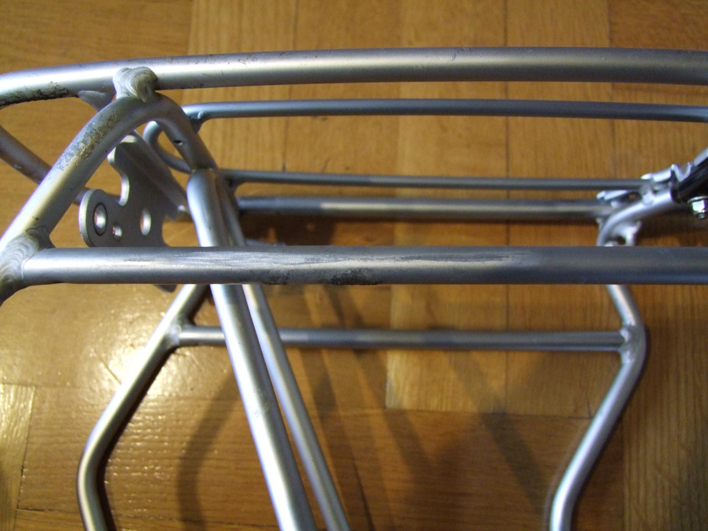

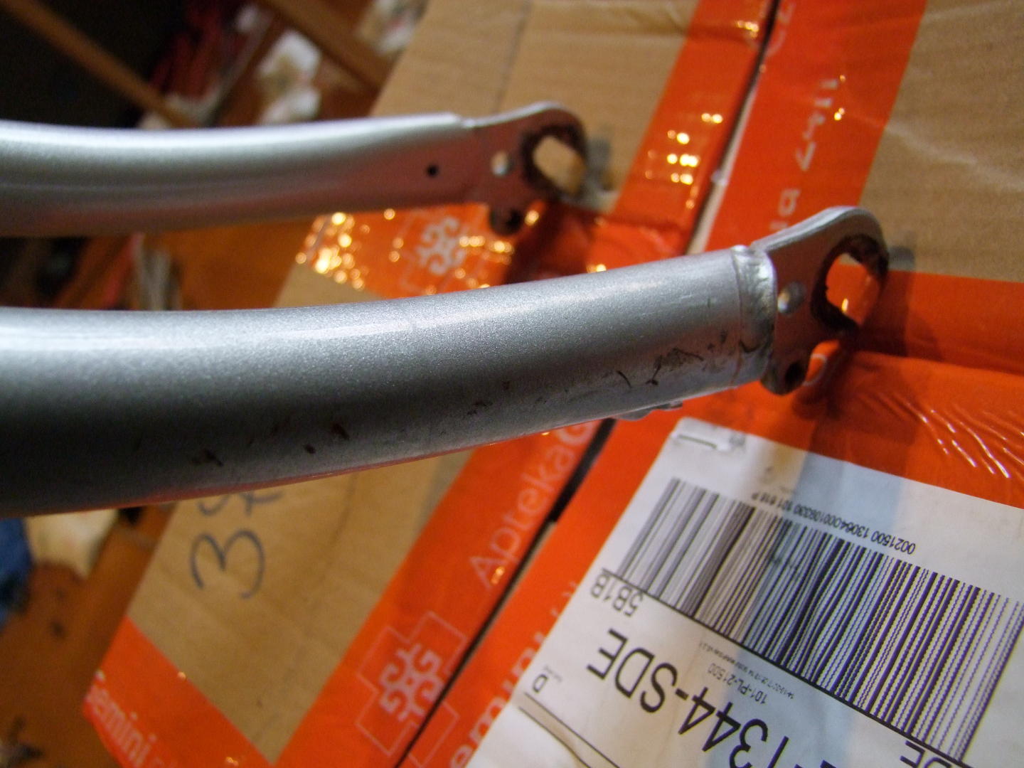

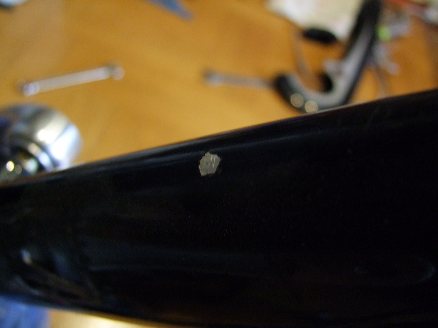

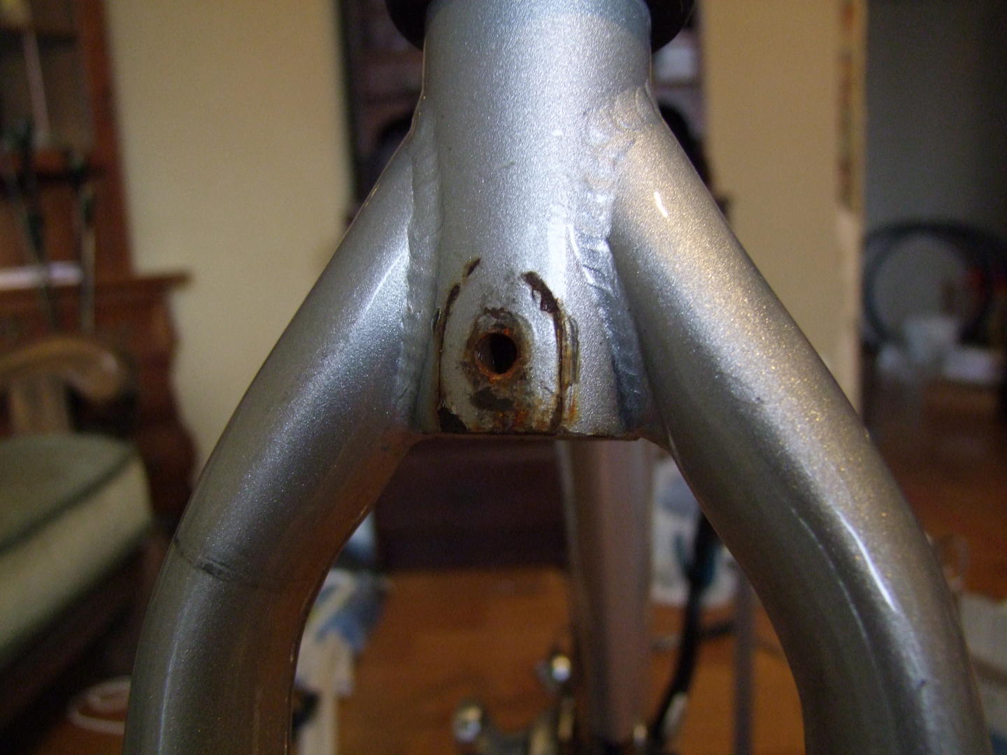

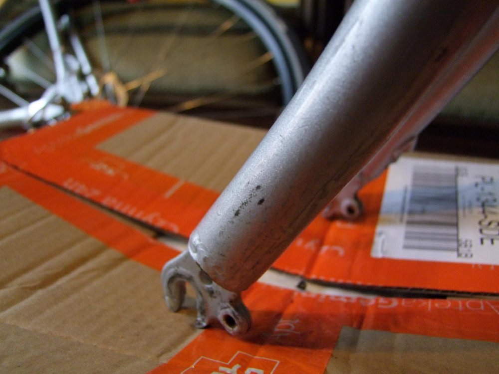

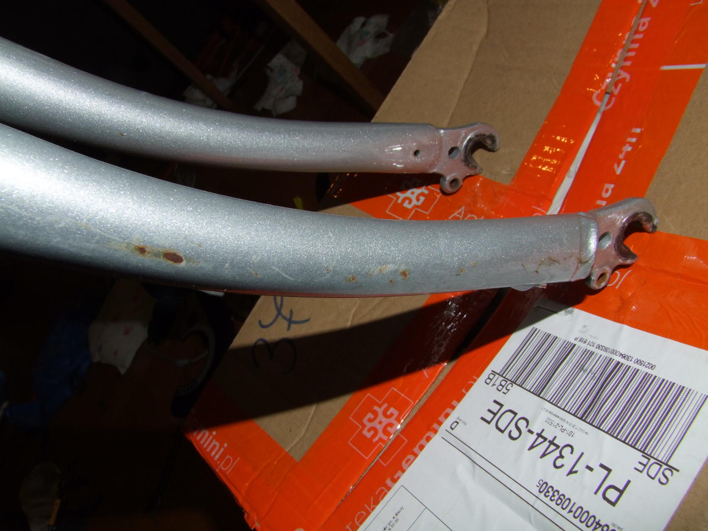

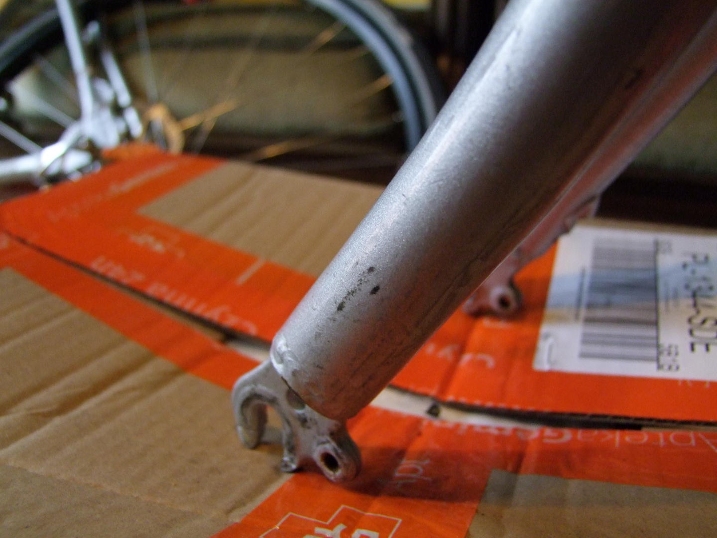

radm3 Napisano 8 Marca 2018 Napisano 8 Marca 2018 Witam, Kupiłem używany rower Gazelle Esprit c3, niestety poprzedni właściciel nie dbał o niego i ma sporo uszkodzeń lakieru. Na widelcu ma rdzę. Widelec w tym rowerze jest stalowy, rama i bagażnik aluminiowe. Widelec do tego modelu może być ciężko dostępny a rower ma być do "tyrania" na lata. Firma Gazelle czytałem że daje jakieś mocne lakiery do rowerów miejskich jak widać nie pomogło to. Rower będzie narażony na sól bo zamierzam nim jeździć zimą. Jeśli chodzi o lakiery jestem totalnym laikiem. Mam dremla mogę usunąć lakier z widelca. Czy może ktoś poradzić jaki użyć podkład i jaki sposób malowania widelcem? Jaki może być koszt usługi malowania widelca (bez farb i podkładu)? Na ramie aluminiowej są braki lakieru i jej całej bym nie chciał malować jak ją zabezpieczyć? Dać kroplę podkładu i farby? Tylny aluminiowy bagażnik też bym chciał zabezpieczyć, używany na allegro kosztuje 200zł co polecacie? Pozdrawiam
ssslawecki Napisano 8 Marca 2018 Napisano 8 Marca 2018 Chyba oddałbym do piaskowania i malowania - najlepiej i najtrwalej proszkowego, ewentualnie do jakiegoś zakładu lakierniczego - byłby potrzebny podkład do aluminium oczywiście, ale lakierem prysnęliby może niedrogo przy okazji jakiegoś autka Wygrzałoby się w komorze...
seraph Napisano 8 Marca 2018 Napisano 8 Marca 2018 Stal to piaskowanie i lakierowanie najlepiej proszkowe. Każda inna zabawa to nietrwałe druciarstwo, a usuwanie lakieru dremelem z całego widelca to już jakieś szaleństwo. Z aluminium farbę usuwa się chemicznie, bo piaskowanie może przebić rurkę na wylot, a potem proszek i do pieca. Taka renowacja ram wcale nie jest jakaś kosmicznie droga i bez problemu znajdziesz oferty w internecie. Możesz też popytać z zakładach odnawiających felgi samochodowe, bo często zgadzają się podjąć o ile nie mają za dużo zleceń.

radm3 Napisano 23 Marca 2018 Autor Napisano 23 Marca 2018 W dniu 11.03.2018 o 13:40, inforobert napisał: Na olx masz ofertę z białej podlaskiej ,"Malowanie proszkowe,piaskowanie,chemiczne usuwanie farby." Z chęcią bym oddał rower do malowania proszkowego, ale niestety mój Gazelle ma numery seryjne na nalepce pod ostatnią warstwą lakieru bezbarwnego :(.
dovectra Napisano 23 Marca 2018 Napisano 23 Marca 2018 na ramę zrób zaprawki, wideł oddaj do proszkowego malowania i już.
