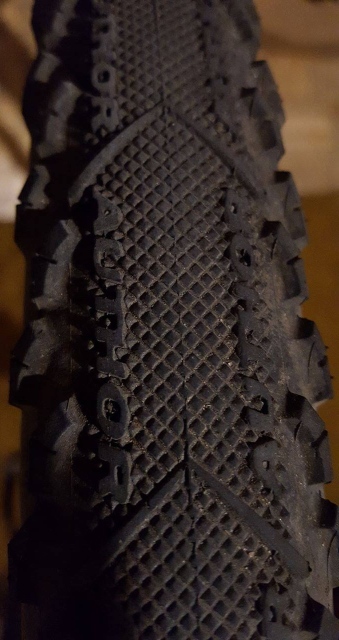

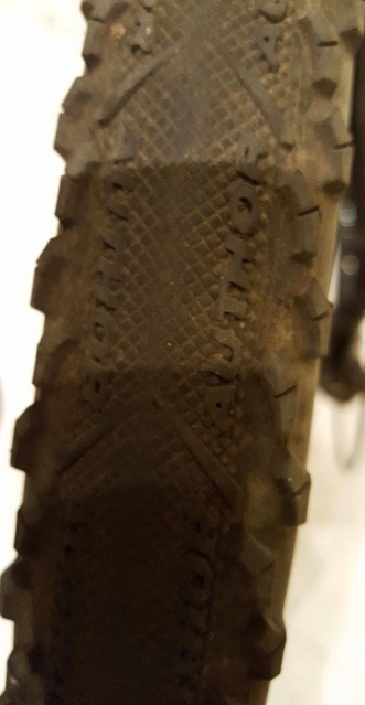

1938 Napisano 30 Marca 2017 Napisano 30 Marca 2017 Szukam opon terenowych do roweru Author Codex 2015. Co polecacie? Problem jest następujący: Kupiłem ten rower do jazd rekreacyjnych po asfalcie i lekkim terenie. Nie myślałem o karierze, tylko o niedzielnych przejażdżkach. Dziś chcę wejść w kolarstwo XC/MTB. W zeszłym roku uczestniczyłem w 2 maratonach, ale była to jazda raczej asekuracyjna niż wyścigowa, dlatego cross dawał radę. W tym roku przybyło piachu i ten sam cross ślizga się po trudniejszych odcinkach trasy. Tylna opona zużyta, przednia ujdzie. Mogę zamówić taką samą tylną oponę, ale to tylko częściowo rozwiąże problem. Nie zamierzam rezygnować z jazd po asfalcie. Przeciwnie, drugi wyścig w 70% prowadził szosą podobnie jak inne imprezy rowerowe. Trudno będzie osiągnąć kompromis między nieprzewidywalnym terenem a asfaltem. Ostatecznie po maratonach XC/MTB można wrócić do opon typowo crossowych. W każdym razie obecnie przygotowuję się do pierwszego wyścigu XC i muszę dokonać zmiany. Ze specyfikacji roweru: Obręcze: AUTHOR Radon Cross 32 otwory Opony: AUTHOR PANARACER Silk Road Cross kevlar 700 x 42c
