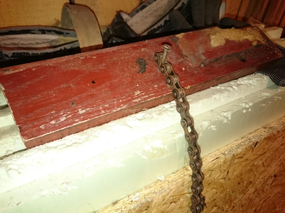

Witam, odświeżam temat. Chciałbym własnoręcznie wykonać porządny stalowy bacik do przytrzymywania kasety, ale kompletnie nie znam wymiarów takiego urządzenia, a ze zdjęć trudno cokolwiek wywnioskować. Dysponuje ktoś jakimś rysunkiem technicznym takiego klucza, albo mógłby chociaż podać wymiary, ilość ogniw łańcucha itp? Oczywiście podzielę się zdjęciami z produkcji i napiszę o tym kilka słów.
Możesz zrobić to na oko - zdjęć jest tego dużo.
Zrób tak jak to i będzie dobrze, policz ogniwa ile użyli. Długość ramienia wedle uznania (np 20cm).
