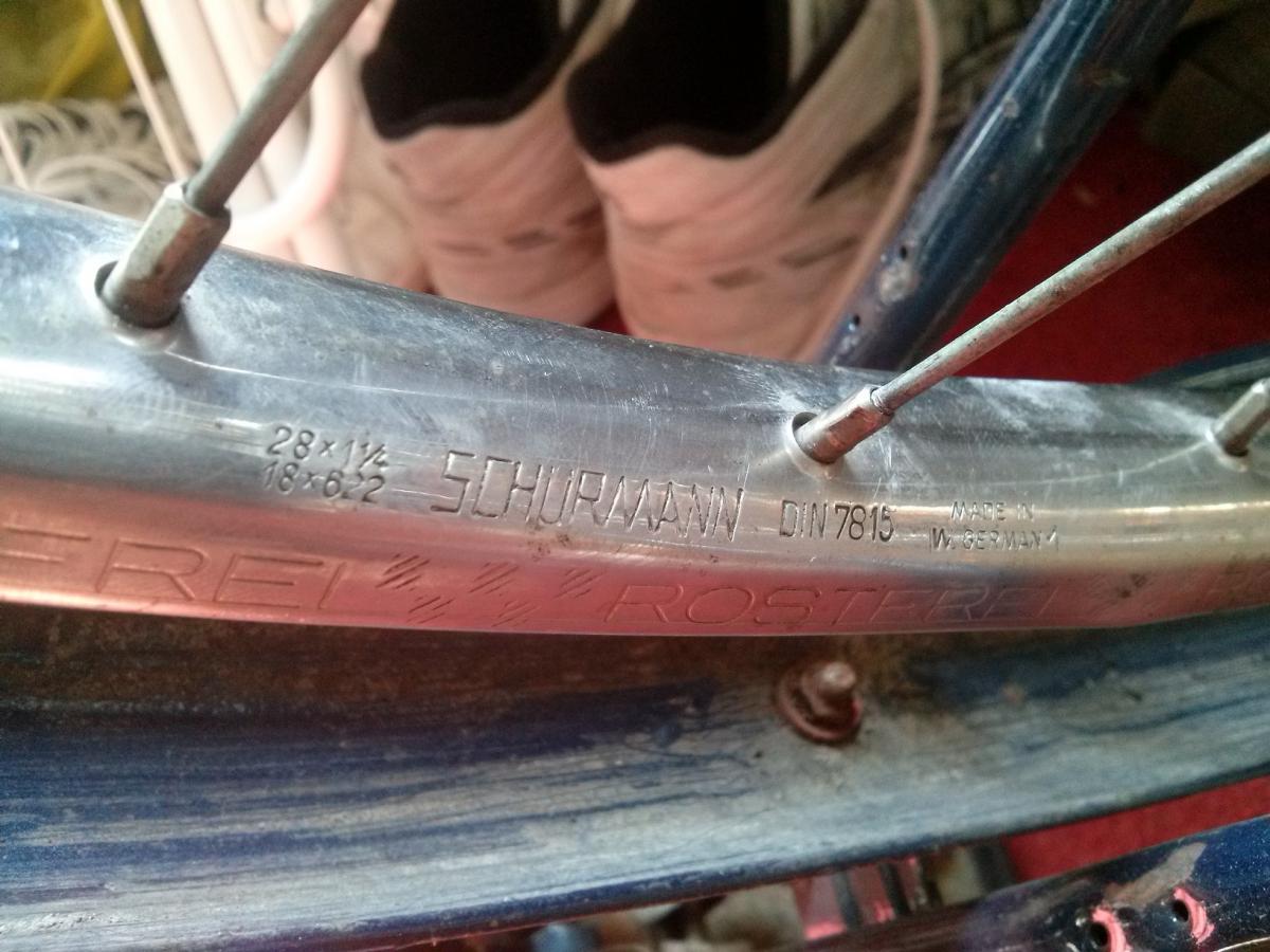

Szarpak86 Napisano 16 Sierpnia 2015 Napisano 16 Sierpnia 2015 Witam forumowiczów! Mój problem polega na tym że za chiny ludowe nie mogę się połapać z nową numeracją i oznaczeniami rozmiarów opon i dętek. Kilka dni temu wyciągnąłem z piwnicy starą holenderkę (bodaj ponad 30 letnią) z obręczami Schurmanna. Chciałbym kupić do niej opony i dętki ale nie mam pojęcia jak je dobrać. Na obręczy jedyną "rozmiarówkę" jaką znalazłem to: 28x1.25 / 18x622. Na zdjęciu może lepiej będzie to wyglądało. :-/ Może i pytanie jest banalne ale nie chcę wyrzucać pieniędzy w błoto kupując w ciemno.
DSMP Napisano 16 Sierpnia 2015 Napisano 16 Sierpnia 2015 Według wikipedii rozmiar to 700 × 18C 18-622 2102 Mam nadzieje ze pomogłem
seraph Napisano 16 Sierpnia 2015 Napisano 16 Sierpnia 2015 Czyli możesz zakładać opony od zupełnie szosowych 28x1' / 25-622/ 700x25C - to jest wszystko ten sam rozmiar opony do nawet takich terenowych jak 28x2,0 / 29x2,0 / 50-622 - o ile zmieszczą się w ramę. Masz całkiem standardowy rozmiar kół 28 calowych, więc musiałbyś mieć chyba pecha żeby opona nie pasowała.
Szarpak86 Napisano 16 Sierpnia 2015 Autor Napisano 16 Sierpnia 2015 Ale na obręczy jest napisane 18x622. I boję się że np 25-622 wyskoczy mi z felgi.
jasinski21444 Napisano 16 Sierpnia 2015 Napisano 16 Sierpnia 2015 Na obręczy jest napisane 18 x 622 bo takie parametry ma obręcz...
Szarpak86 Napisano 16 Sierpnia 2015 Autor Napisano 16 Sierpnia 2015 Rozumiem że takie są parametry. Jestem typowym laikiem dlatego pytam. Czyli bez problemu mogę szukać opon o wymiarach np 25x622?
