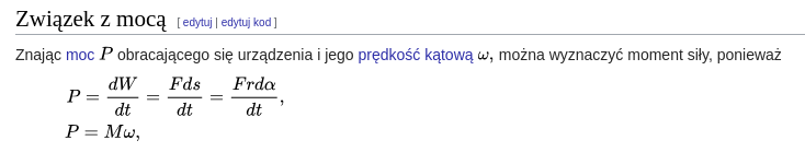

wkg Napisano 21 Czerwca 2019 Napisano 21 Czerwca 2019 Kolego - nie gniewaj się ale wypisujesz herezje : ) 3 godziny temu, Eazy napisał: Rozmijamy się w jednym punkcie - na miękkim przełożeniu nie naciskasz na korby z tą samą mocą Ależ oczywiście, że z tą samą : )) Naciskam z mniejszą siłą ale za to szybciej kręcę. Moc = moment * szybkość obrotowa. Zresztą daj spokój - moc która musisz włożyć pod górkę, z górki czy na płaskim równa się szybkość roweru * suma oporów (toczenie, powietrze, tarcie napędu ... ) i taką moc musisz dostarczyć niezależnie od obrotów żeby rower poruszał się ruchem jednostajnym. To fizyka na poziomie szkoły podstawowej. Gdyby było inaczej wymyśliłbyś perpetuum mobile : ) Po prostu mylisz moc z momentem obrotowym i stąd to nieporozumienie. Nie będę kontynuował bo to oczywiste oczywistości ...
Eazy Napisano 21 Czerwca 2019 Napisano 21 Czerwca 2019 Teraz, wkg napisał: Moc = moment * szybkość obrotowa. No tutaj faktycznie się nie dogadamy. Moc to praca wykonana w czasie i nie ma nic wspólnego z momentem, czy szybkością obrotową. Odsyłam do definicji określającej moc (1W = 1J/s) Natomiast moment (obrotowy) to w uproszczeniu siła x ramię w ruchu obrotowym Pytanie kto tutaj pomylił moc z momentem?
wkg Napisano 21 Czerwca 2019 Napisano 21 Czerwca 2019 Kolego, skasuj szybko tego posta bo potem będzie Ci głupio : ) Jak widzisz nie zacytowałem to ślad nie pozostanie : ) Moc = praca/czas = siła razy szybkość = moment * szybkość obrotowa. Takich rzeczy to uczą w szkole, nie ciągnij tematu tylko weź jakiś podręcznik z podstawówki i doczytaj bo czuję się zażenowany. Która to Politechnika ?
Eazy Napisano 21 Czerwca 2019 Napisano 21 Czerwca 2019 Teraz, wkg napisał: Moc = praca/czas = siła razy szybkość = moment * szybkość obrotowa. Dobra, ja odpuszczam dalsze ciągnięcie tematu Widać uczyłem się innej fizyki Piszesz o momencie siły a nie o mocy...
bts Napisano 21 Czerwca 2019 Napisano 21 Czerwca 2019 No nie jest to żadna inna fizyka, tylko taka zwykła, szkolna. https://pl.wikipedia.org/wiki/Moment_siły Czyli jak ktoś kręci z prędkością kątową ω, wywierając moment M, to równie dobrze może nagle zacząć kręcić z 2ω i zmniejszyć moment do 1/2 M. Pod kątem mocy generowanej wyjdzie na to samo. To że się człowiek mniej męczy przy 60-90 rpm to już biomechanika.
wkg Napisano 21 Czerwca 2019 Napisano 21 Czerwca 2019 Teraz, Eazy napisał: Dobra, ja odpuszczam dalsze ciągnięcie tematu Widać uczyłem się innej fizyki Piszesz o momencie siły a nie o mocy... Napisz jeszcze jaka to polibuda była ... bo to ciekawe jest ... Teraz, bts napisał: To że się człowiek mniej męczy przy 60-90 rpm to już biomechanika. Ta biomechanika jest ciekawa ... jadąc powiedzmy na 80% najmniej się męczę przy 80 rpm, na maratonie albo pod wiatr mam 93-95 rpm - pisze tu o średnich z przejazdu. Ale widziałem tu film wklejony przez gościa z 1 sektora który był 15-y z kadencją 80. Stwórca nam nie dał po równo A to, że silnik w tych elektrycznych wynalazkach słabnie przy 60-80 rpm to wysterowanie softu ...
