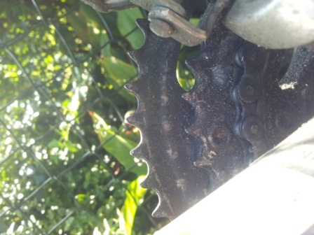

Dziwne, wydawałoby się że ta mniejsza z przodu jest mniej zużyta i łańcuch powinien się lepiej układać.
Nie jest to dziwne ponieważ duża jest dużo większa i może być bardziej zużyta i działać w miare poprawnie. Kaseta także wygląda na zużyta ale skoro działa to dobrze ;)
Ponawiam pytanie.
No sa lepsze łańcucha od gh53 ale nie jest on taki zły. Jak będzie pilnował naciągu łańcucha i w odpowiednim czasie zmienisz namowy ładnych kilka tysięcy z napędu wydusisz.

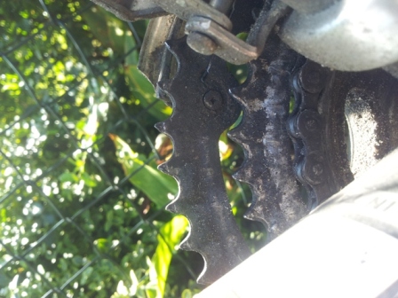

Rower Trek 3700, używany jakieś 6 lat, trochę kilometrów już nim zrobiłem, ale łańcuch nie był wymieniany i korba.
Od jakiegoś czasu łancuch zaczął przeskakiwać na 2 i 3 biegu. Będę wymieniał również łańcuch.
Korba to SR Suntour XCC-T208 48/38/28
Jak wygląda, czy nadaje się jeszcze do czegoś? Z góry dzięki za opinie.
A jak dla mnie można by spróbować. Na początku u mnie też skakał ale po jakichś 500 km jest ok. Przeskoczył może z 5 razy ale to też zależy jak to jeździ itp.
  • Mod Team
Jeżeli korba łańcuch i kaseta/wolnobieg nie były wymieniane a korba wygląda tak ... to nie ma opcji, cały napęd do wymiany.
Lancuch mierzylem z rowerem prawie nowym trek 3900 i na 6 oczkach bylo juz 4 minimetry roznicy w rozciagnieciu. Jutro wrzuce jeszcze zdjecie kasety.
  • Mod Team
Jak na 6 oczkach, jak rozumiem ogniwach masz 4 mm ... to nawet nie wrzucaj zdjęć :D Chyba żeby tylko zobaczyć :P Póki sie da na tym jeździć , to jeździj aż zdechnie całkiem i kup nowe.
