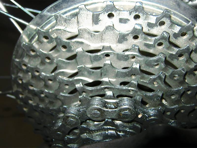

siema.Co możecie powiedzieć o tym
5-9 mają dość, kaseta do zajechania. korba względnie ok, ale trojka juz widać zużyta.
Kaseta się nadaje, czy śmietnik?
Nie wygląda źle. Korba jest ok, a kaseta widać że jeżdżona ale można by sie pokusić o spróbowanie.

Proszę o ocenę stanu kasety i korby.
Kaseta:
Korba:
Łańcuch ma już 128,7mm na 10 ogniwach i miałem go wymienić, ale czy wymieniać kasetę+łańcuch czy też + korbę (zębatki) ?
Podpowiedzcie proszę.

Co ty nie umiesz korzystać z przerzutek ?? :woot:  łańcuch w kosz, ostatnia zębatka nawet w kosz sie nie nadaje :P reszta względnie znośna. Nawet w blacie korby zaczął sie robić ząb w zębie :D

WItam, wymieniłem łancuch na nowy i powstał problem tego typu że ślizga mi się on na trzech najmniejszych biegach. Moje pytanie czy kaseta nadaję się do wymiany? czy to może ja popełniłem jakiś błąd?
ślizga się, bo zębatki masz wyrobione i na tym zestawie będzie się ślizgać. Możesz wymienić całą kasetę, albo rozebrać ją i wymienić tylko te zajechane zębatki, jeżeli reszta jest w dobrym stanie. Zwróć też uwagę na korbę. Jeżeli nie wymienisz, to i tak za chwile zeszlifujesz, albo zerwiesz stare zębatki i i tak będzie do wymiany, ale przy okazji zniszczysz nowy łańcuch.

Co powiecie Panowie na temat stanu tych 4 zębatek kasety?
2 większe sa chyba odwrócone :P i raczej wszystkie są w mocno średnim stanie.

Poniżej zdjęcia mojej kasety Deore (hg62-10) , trochę przeciągnąłem wymianę łańcucha, wyraźnie domaga się on już emerytury. Kupiłem nowy łańcuch (hg95)
Z tego co widzę, na kasecie porobiły się delikatne zadziory, piłować to przed wymianą, czy olać temat ? Jak w ogóle oceniacie stan kasety, trochę ma przekulane ale na moje oko jeszcze powinna sporo pojeździć.
Dodam, że teraz napęd działa całkiem nieźle, nawet deptając gdzieś po lasach jest ok.
