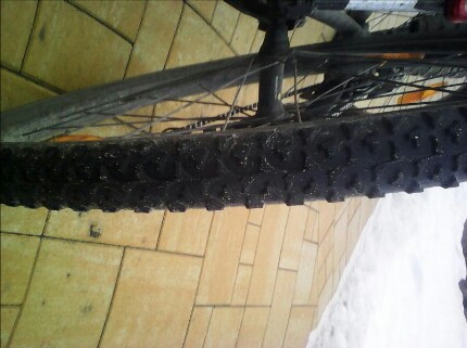

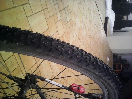

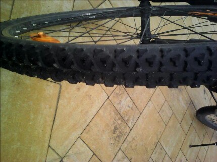

Nikolaos Napisano 27 Stycznia 2014 Napisano 27 Stycznia 2014 Jako, że sam nie znalazłem nigdzie konkretów na temat tej opony, to skoro ją użytkuję to sam coś o niej napiszę. Najpierw w lecie kupiłem jedną sztukę na tylne koło jako napędną oponę w lekki teren do mojego crossa. W Puszczy Kampinoskiej radziła siebie bardzo dobrze. Przeważają tu lasy wydmowe, więc piasków tez można tu uświadczyć sporo. Podjazdy pod góry były bezproblemowe, a w ostrych zakrętach dawało radę (jednak przy większych prędkościach oo ona miała lekki poślizg i chciała uciekać, ale było to do opanowania). Zachęcony tymi doświadczeniami kupiłem ostatnio drugą taką samą na przód jako tzw.oponę kierunkową. Chodziło o grubszą opinię z większym bieżnikiem na zimową jazdę. Na test pojechałem znowu do Puszczy Kampinoskiej (najbliższy mi sensowny teren). Przy -14°C i nieprzetartych szlakach zestaw sprawdził się jak na opony w tej cenie, bardzo dobrze. Prowadzenie było przyzwoite, napęd też. Oczywiście jeśli pod śniegiem był lód, no to na to nie ma mocnych. Tylko opona z kolcami, ale pozostałe podłoża całkiem całkiem. Na kopnym i sypkim śniegu oczywiście wozi jak chyba każda opona, kwestia tylko jak bardzo. Dało się nią mielic i jechać czasem tropem węża, ale przynajmniej bez ani jednej gleby. W mieście w obecnych warunkach na asfalcie, i chodnikach (bo przecież ścieżki rowerowe nie odśnieżone) też znakomicie sobie radzi. Minuay to waga i jednak dość szybka ścieralność, zwłaszcza na asfalcie. Mimo wszystko za tą cenę mogę spokojnie tą oponę polecić jako dobre rozwiązanie budżetowe. Wiadomo, że jest to niska półka, ale jeśli nie jesteś maniakiem odchudzania roweru i nie jeździsz w maratonach lub po extremalnym terenie, to te opony na 28" kołach naprawdę dają radę i będą lepszym rozwiązaniem niż nawet najlepszej firmy semi slicki na zimę a całkiem niezłym na niezbyt wymagający teren.
ernesto Napisano 8 Lutego 2014 Napisano 8 Lutego 2014 Dziekuje bardzo za fotki . Zakupie dwie takie dla dziewczyny do jej crossa .
Nikolaos Napisano 12 Lutego 2014 Autor Napisano 12 Lutego 2014 Myślę że będzie zadowolona, daj znać jak wrażenia.
ernesto Napisano 12 Lutego 2014 Napisano 12 Lutego 2014 Jak kupie to dam znac . Dzieki jeszcze raz za fotki bardzo pomogły .
Nikolaos Napisano 12 Lutego 2014 Autor Napisano 12 Lutego 2014 A proszę bardzo, jak będą to daj opinię jak wg Ciebie (Was) się sprawują.
ernesto Napisano 12 Lutego 2014 Napisano 12 Lutego 2014 Jutro jade do sklepu . Jak zamontuje na koła i troche posmigam o ile spuchnieta noga pozwoli to napisze jak mi sie spodobała i dziewczynie . Bierznik ma ciekawy sam tez jestem bardzo ciekawy.
ernesto Napisano 20 Lutego 2014 Napisano 20 Lutego 2014 No i opony przetestowane . Wczoraj zrobiłem 22km po okolicznym lesie plus troche asfaltu . Jestem mile zaskoczony oponki dawały rade nawet w blocie lekkie uslizgi były ale do opanowania jak na ta szerokosc i moja nie mała wage było całkiem dobrze . Opory toczenia ma znosne. Jak na opone budżetową moge ja smiało polecic .
