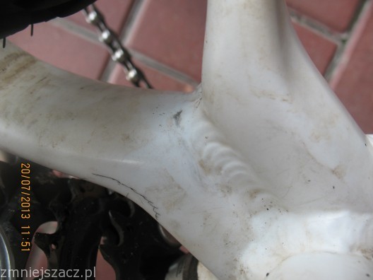

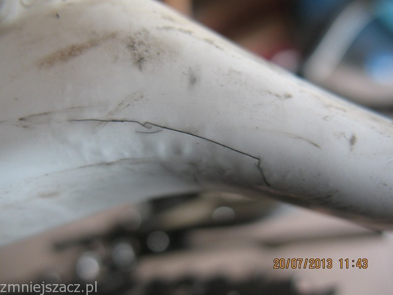

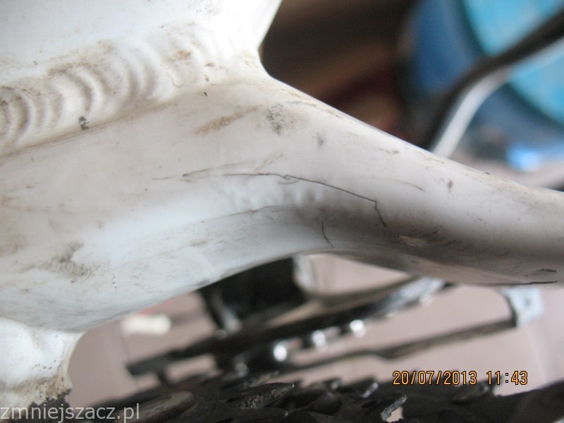

olkar Napisano 21 Lipca 2013 Napisano 21 Lipca 2013 Dwa zdjęcia ramy od dołu. Na początku rysa była tylko patrząc od góry. Wczoraj rower oddałem do sklepu, niestety sprzedawca, od którego rower kupowałem jest na urlopie, obawiam się, ze sprawa nabierze tępa tempa jak wróci, także dopiero w poniedziałek będe wiedział nieco więcej. Tutaj widok z góry. Myśle, że nie ma co roztrząsać tematu czy to kross czy spec. Ogólnie w Polsce obsługa klienta leży i wszystko nastawione jest na maksymalny zysk, przy nastanewieniu, wszystko fajnie i pięknie póki nie zapłacisz. Potem już tak różowo w przypadku ewentualnych roszczeń nie ma. Temat bardzo przydatny i potrzebny. Ja powiem szczerze, że gdyby nie ten temat to też bym pewnie szukał przyczyn tej usterki w swoim stylu jazdy itp. Po obejrzeniu tych kilku ram nawet nie ma dla mnie dyskusji. Czekam jak się zachowa firma, ale te kilka przypadków chyba mówią same za siebie i super, że jest takie miejsce, że się możemy takimi doświadczeniami, przykrymi niestety podzielić. Postaram się na bieżąco informować jak wygląda sytuacja, tym bardziej, że mam zamiar spytać o wymiane na jakiś korzystnych warunkach na rame karbonową, co w obecnej sytuacji ze strony firmy powinno być chyba nawet sugestią, no ale wiemy jak jest i w jakim kraju żyjemy. Co nie zmienia faktu, że czas zacząć to zmieniać, a takie tematy, poczucie, że nie jesteś sam z takim problemem, często też jakaś dobra rada kogoś kto przeszedł przez takie coś dodaje otuchy i chęci do walki. Dla mnie w przypadku wystąpienia jakichkolwiek problemów z reklamacją, sprawa ląduje w sądzie i co tam tylko będzie potrzeba. Czas zacząć przyzwyczajać nasze rodzime firmy, że w Polsce też klient potrafi być wymagający, a siły internetu, tego typu forum i portali społecznościowych nie można nie doceniać i dobrze żebyśmy mieli tego świadomość. Po prostu kupą mości PANOWIE Ps. Ale byk Dzięki durnykot
Mod Team adamos Napisano 21 Lipca 2013 Mod Team Napisano 21 Lipca 2013 Temat bardzo przydatny i potrzebny. Ja powiem szczerze, że gdyby nie ten temat to też bym pewnie szukał przyczyn tej usterki w swoim stylu jazdy itp. Otóż to! O ile dobrze liczę 7-my już taki udokumentowany na forum przypadek! A ile jest jeszcze posiadaczy Krossa z podobnym problem i tymi rowerami, którzy na to forum w ogóle nie zaglądają i nie wie co "w trawie piszczy"? I też będą myśleli, że to ich wina, a nie jakiegoś tam Kinesisa w Chinach! Na 100% jestem przekonany że "cicha nadzieja" jest Krossowi daleka. Nadal jesteś tego pewien na 100%? Nie odpuszczać i walczyć o swoje - nawet w sądzie! Wtedy sprawa się nagłośni i więcej oszukanych będzie uświadomionych. Brawo kolego olkar za wpis, daję plusa.
