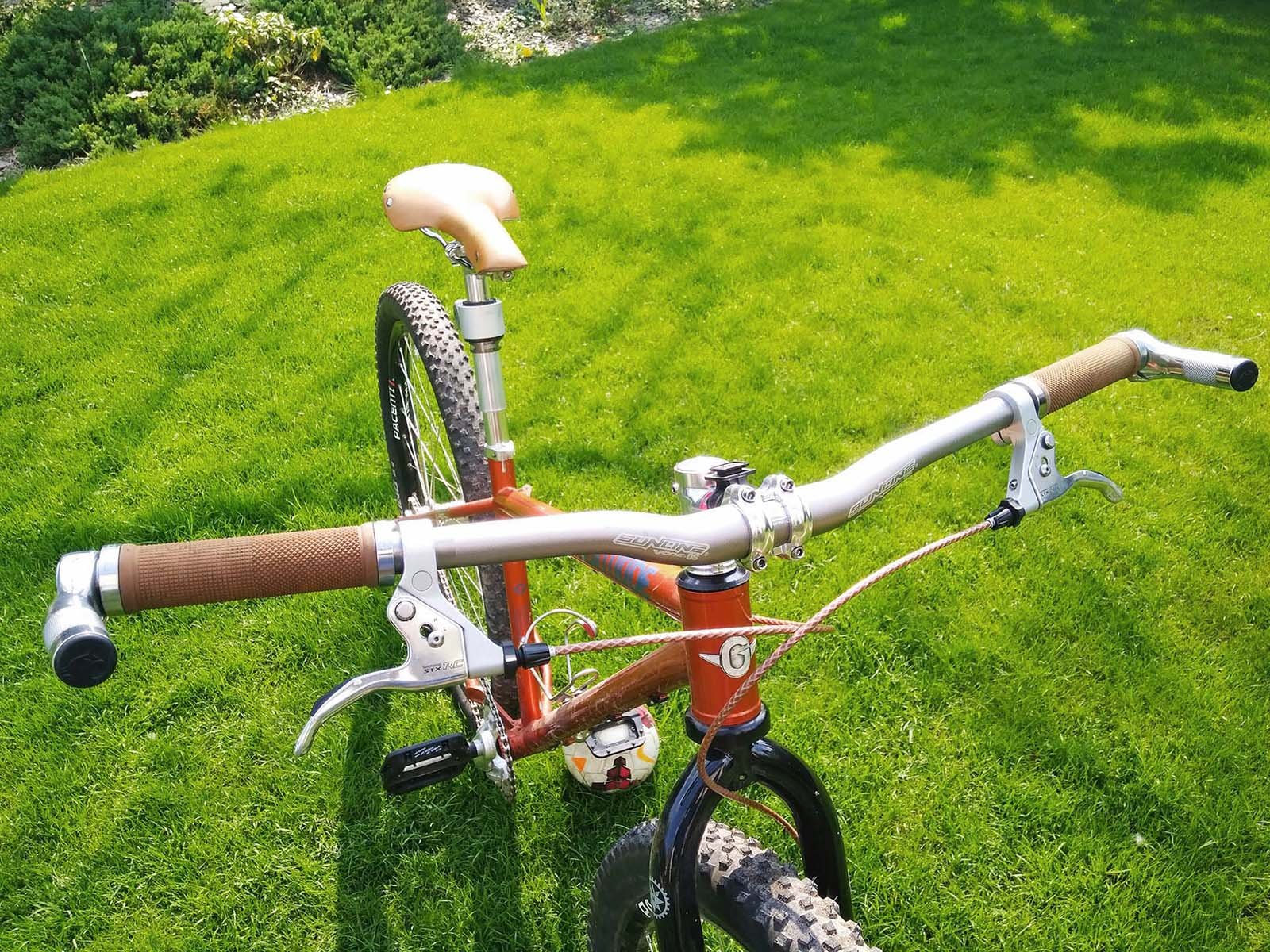

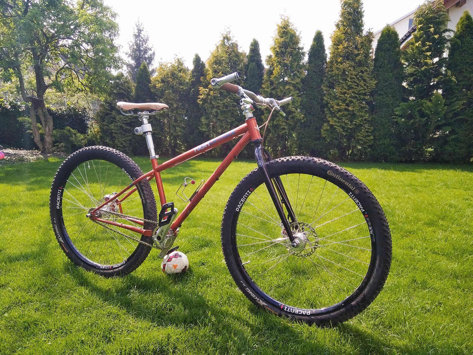

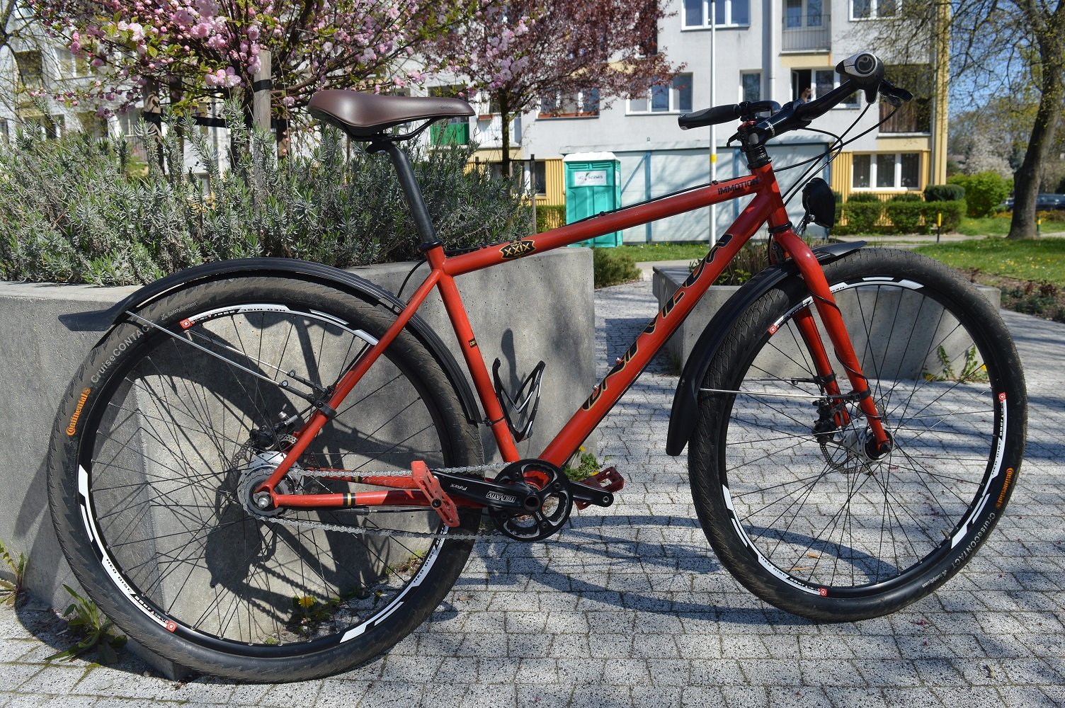

Od ostatniego chwalipięctwa minął rok. W tym czasie w Gienku zaszły drobne zmiany.
Pojawiła się srebrna biżuteria w postaci retroklamek stx, polerowanych zacisków bb7 i rogów (na razie nie widzę ich zalet, może docenię w dłuższych trasach).
Doszły też chińskie platformy i skórzane siodło. Też chińskie.
Kolejna zmiana, to przeróbka przedniej piasty z szybkozamykacza na oś thru bolt 9 mm. No i na koniec łańcuch, bo jednak poprzedni był przerostem formy nad treścią.
Oto efekt.

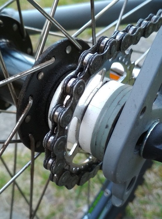

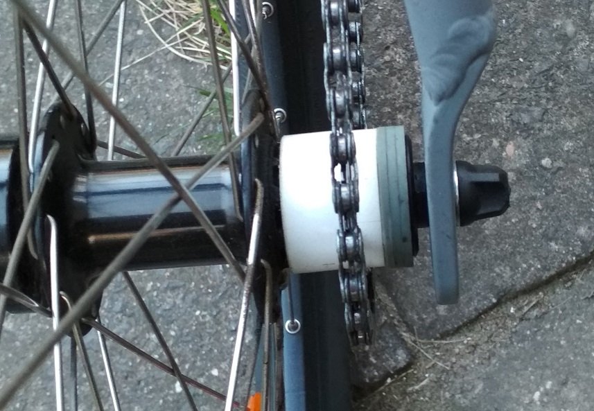

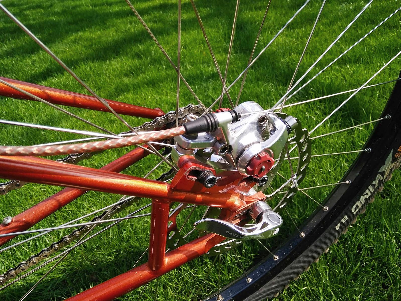

Przewagi EBB w napędzie singlowym:
a) wygląda koszernie
b) wygląda koszernie
c) możesz ustawić bb drop, ale przy bsa ekscentryczność +/- 3mm, to w tym punkcie niewiele (mając na uwadze, że jeszcze łańcuch napiąć trzeba)
IMHO w tym przypadku bierz napinacz i ustaw sprężynę tak, żeby napinać łańcuch "do góry".

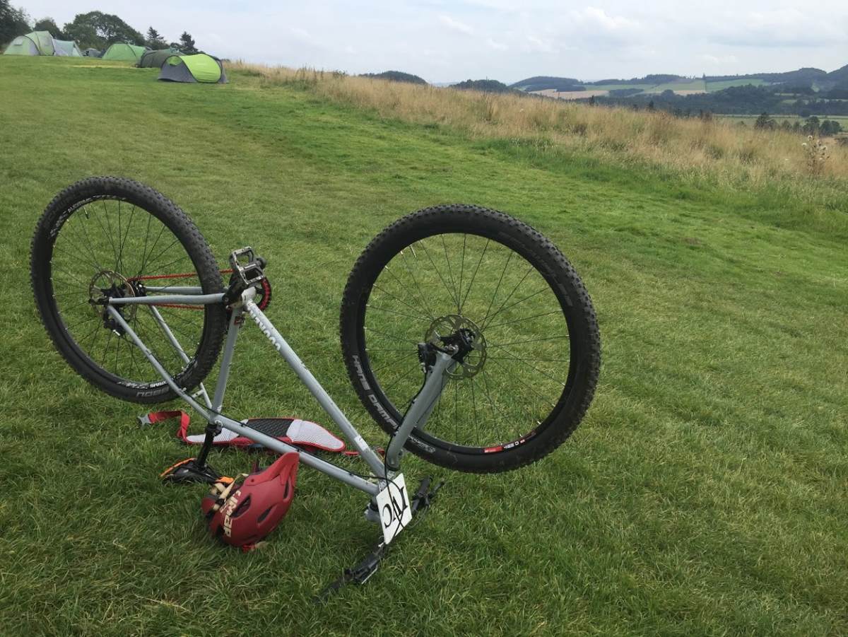

O cholera jasna.  A w końcu St.Anton'a pogoniłem bo niepamiętamdlaczego i pojechałem na mym eks-Cooker'ze.  I było OK.  Ale...
...ale teraz chciałem Wam życzyć ZDROWIA, radości, mocy, szczęścia, wiatru w plecy i w kołach i oby 2021 przyniósł nam pierwszą ofycjalną edycję SSPL.  Trzymcie rękę na pulsie, niebawem zaczniemy kombinować.
