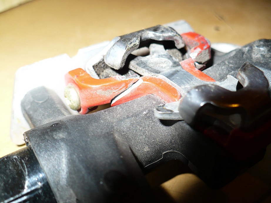

iza121 Napisano 27 Marca 2012 Napisano 27 Marca 2012 miałam te pedały (niby model niżej ale koszyk na wpięcie ten sam)... to że to nie wygodne, to że to jest masakra, której nigdy bym nie kupiła to nic, najlepsze jest to, że po 2 miesiącach od zakupu pękł zatrzask (sam z siebie) z tej okazji zresztą strzeliłam mu fotkę. Też kupowane z obawy, że spd mi się nie spodoba w załączniki owe pęknięcie
CMIK Napisano 27 Marca 2012 Napisano 27 Marca 2012 Oni te zatrzaski chyba wypalają z gliny. No to tych Wellego na pewno już nie kupię. To teraz nie kupisz ich jeszcze bardziej:)
