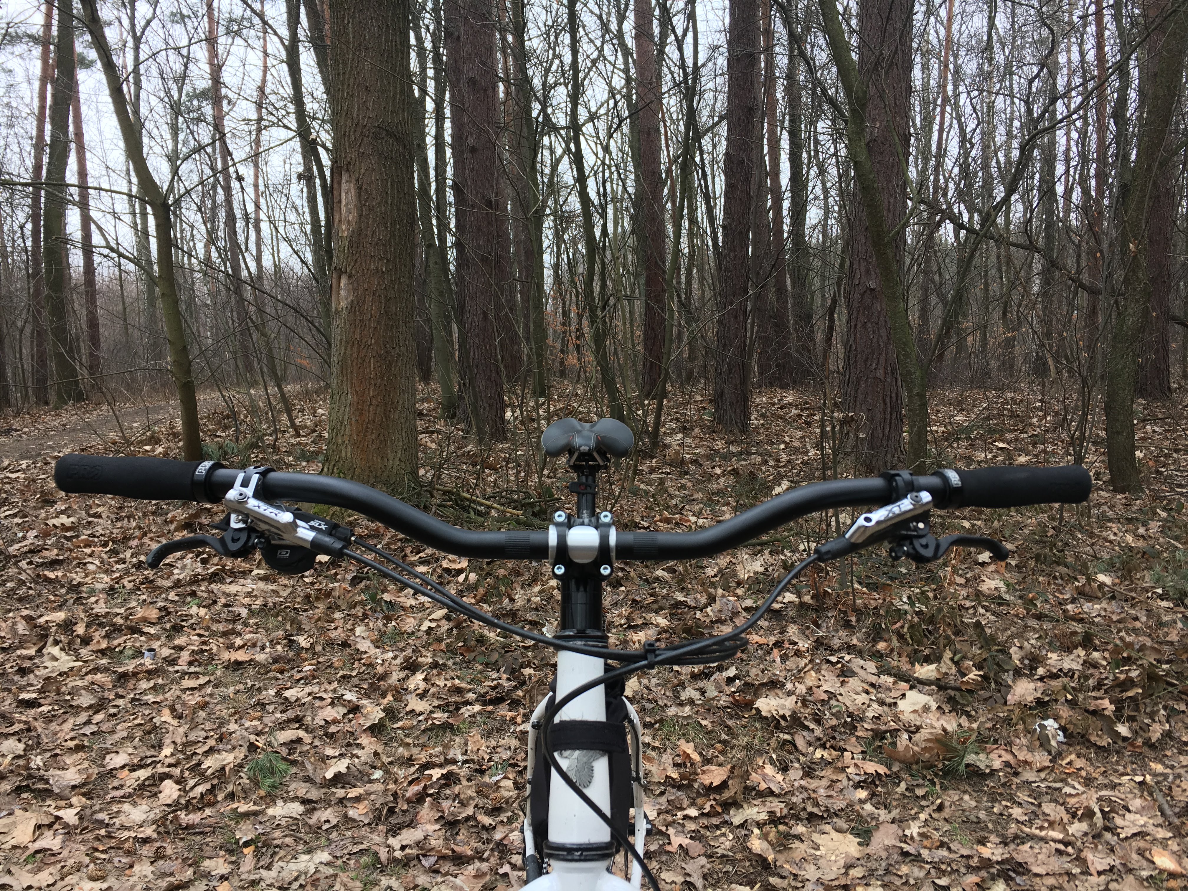

https://www.sklepmotocyklowy.pl/pl/produkt,13879,motocross-kierownica.html
http://allegro.pl/kierownica-yamaha-yz-yzf-125-250-450-wysoka-i6915544219.html
+ do tego redukcja http://e-bmx.pl/opis/9290498/tuleja-redukcyjna-kierownicy-do-mostka-dartmoor-funky-254mm222mm.html
lub mostek bmx i będzie git
Nie widziałem na żywo tych kier, ale dobrze wyglądają i ceny też super. Oczywiście są stalowe i alu. Taka podpowiedź szukaj kierownicy do motocykla cross 110 - 125cc - ja bym tak zrobił, a raczej tak zrobię bo też się przymierzam do takiej.

Ja już nawet taką mam :) Vicma, model nie wiem jaki, ale do motocrossa. Redukcja od razu pod 31,8 bo lubię swój mostek. 820mm radości wspartej rozsądnym backsweepem niespotykanym w pożalsięboże "mainstreemie" branży rowerowej...
No i nie jest to kierownica dla rowerów na diecie.
i jak się sprawuję? to jest alu?duży ma backsweep?
Edytowane przez holektomek
Odnośnik do komentarza
Udostępnij na innych stronach
Alu, ale ścianka ma 4mm grubości. Backsweep na oko gdzieś pomiędzy 15 a 20 stopni. Tak się składa, że w kierownicach motorowych nieczęsto pada ten parametr więc musiałbym zmierzyć, a mi się nie chce :)
Sprawuje się na tyle dobrze, że zostaje. Ja nie wiem jak można jeździć na szerokich kierownicach z backsweepem ~9 stopni. Toż to dla orangutanow pozycja.

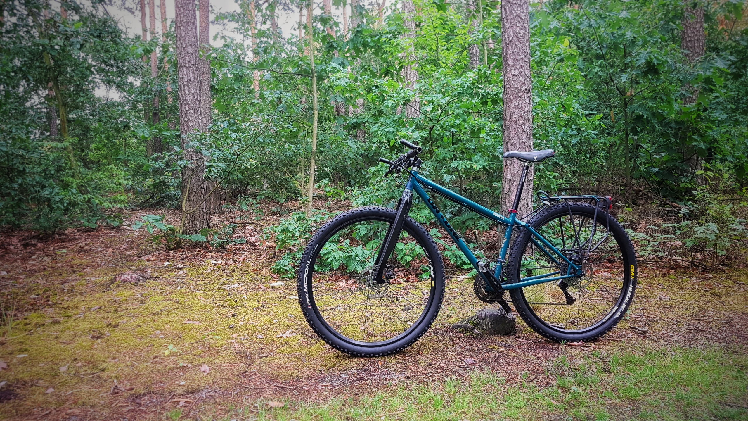

Wracam z Darwinem, bo zamienił piasty, siodło i obręcze z "łapanki" na pomalowane pod ramę. Nowe barwy dostały też błotniki.
Nad jednym i drugim pochylił się Kacper (Velove Bicycles), który zasłużył się Stantonem i Ivanowym Puffinem. I tym razem czapka z głowy.
Napęd 1x10, 42zęby z przodu i 11-42 na zębatce z tyłu, bardzo mi pasuje. Lubię mieć zawsze klamki pod palcami, dlatego nie ma barana. Do wymiany zostały pedały.
Cały album https://www.flickr.com/photos/78633376@N06/albums/72157690477105704/with/41997747754/
