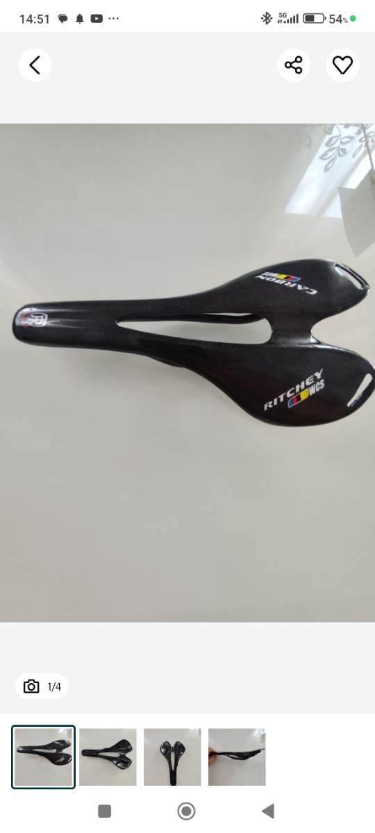

Jakieś parametry to ma? No i ile?

kumas000p obserwuje zawartość → [siodełko] karbonowe
