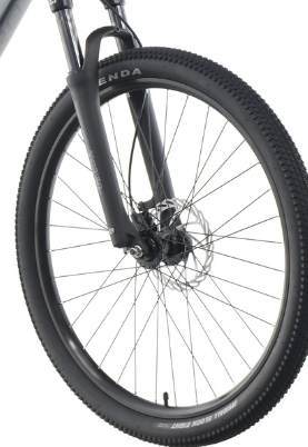

  2. Mam problem z dobraniem amortyzatora do koła, ponieważ koło w rowerze jest mocowane na dwie nakrętki dokręcane z boków amortyzatora po włożeniu koła, a wszystkie nowe konstrukcje używają sztywnej osi i nie wiem czy da się takie koło zamontować do widelca z sztywną osią. Suntour xct30 w rowerze dirt trochę nie daje rady 🙁. Może da się to rozwiązać smianą koła ale ciężko mi wydać ponad 5 stów na koło od dartmoora. Daje zdjęcie jak wygląda to mocowanie

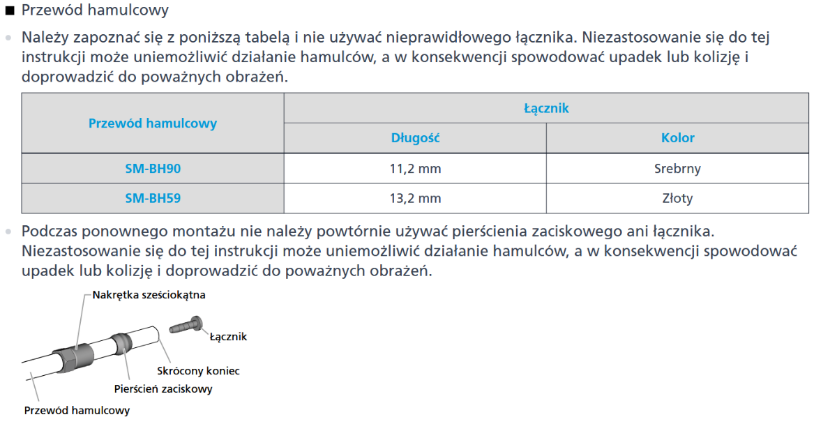

  16. Cześć, Aby nie zakładać już nowego tematu pozwolę sobie zadać szybkie pytanie tutaj. Czy użycie złotego pinu/insertu w przewodzie BH90 zamiast dedykowanego srebrnego może nieść ze sobą jakieś straty bądź ryzyko? Nie miałem akurat igły dla BH90 i zacisnąłem przy użyciu złotego insertu dla BH59, wszystko działa dobrze ale zastanawiam się czy na przyszłość warto to zmienić na dedykowaną srebrną igłę/wkład?
