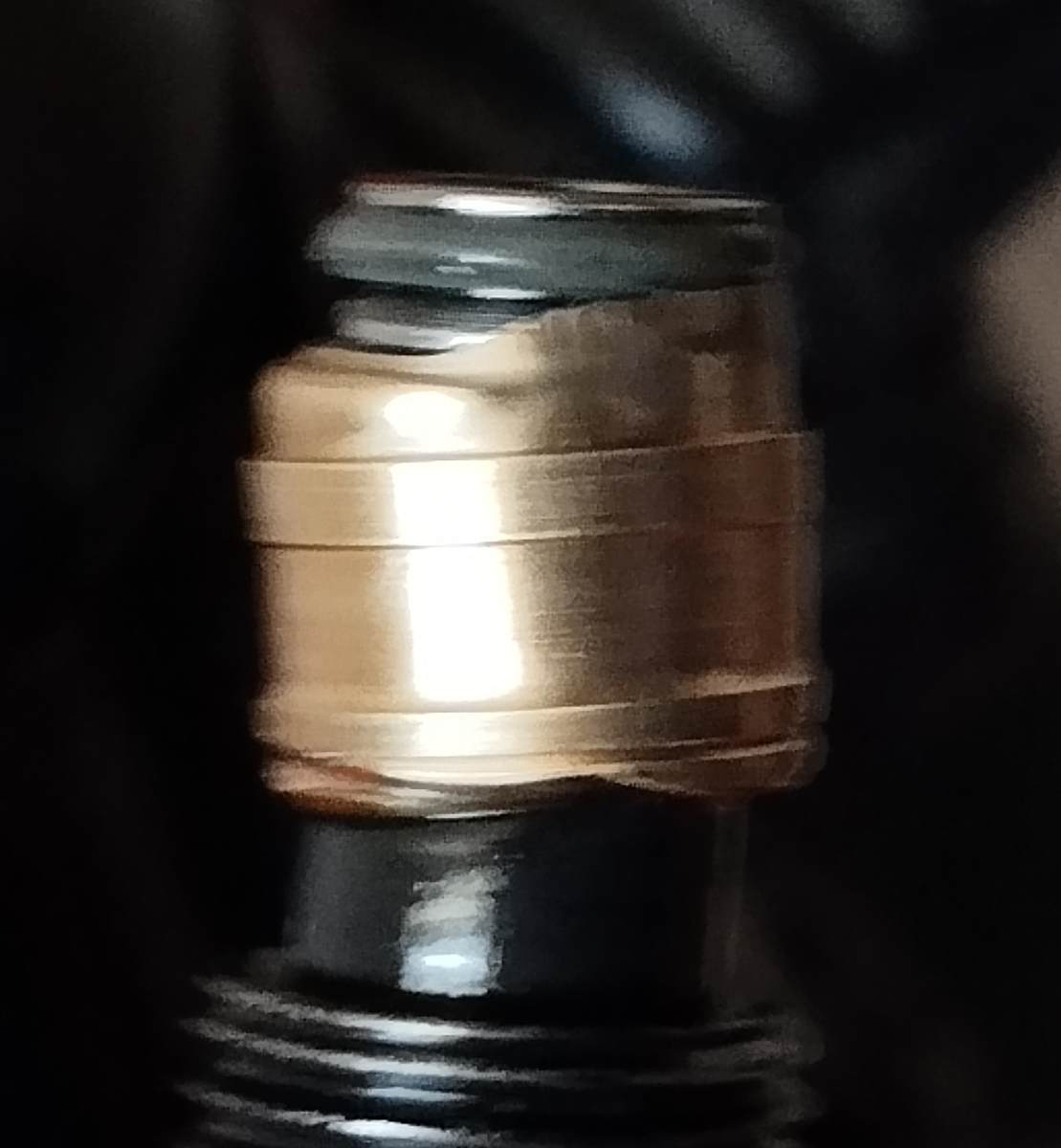

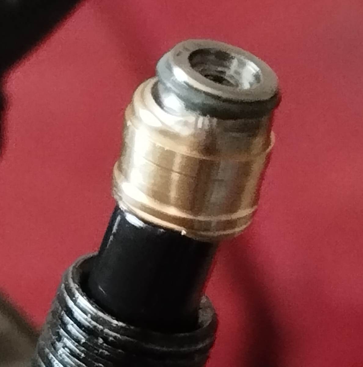

  3. Olej hamulca jest bardzo "lekki" i osobie niewprawnej trudno zlokalizować wyciek, pomaga chusteczka higieniczna i na niej plamki. Jeżeli uda Ci się wlać (strzykawka z igłą) do zbiorniczka klamki więcej niż 0,5cm3 to świadczy o wycieku, a to "śmierdząca sprawa" w nowym rowerze. Ja podobny problem rozwiązywałem, gdy okazało się, że oliwka na przewodzie była krzywo zaciśnięta - wada fabryczna! Naprawdę niby prosta sprawa, ale czy to ja mam wygryzać ich błędy?😡 Osoby bez doświadczenia zdane są na serwis gwarancyjny, a to czas i często koszty. Lepiej odesłać i niech producent weźmie to na siebie.

  25. Cześć, właśnie co odebrałem rower Koga Vectro S20 - nowiutki, kurier go przywiózł około 15-tej. Jest problem z lewą dźwignią hamulca. Lewa dźwignia hamulca (Shimano Mt-201) pracuje zbyt lekko, jest prawie luźna i ma duży skok (wciśnięta dotyka rączki kierownicy). Chyba zapowietrzony jest hamulec. Prawa raczej OK, chodzi z oporem i ma dużo mniejszy skok. Wydaje się że prawa działa dobrze. Czy to może być sprawa regulacji czy to jest wyciek płynu hydraulicznego? Co z tym robić? Poza tym problemem, rower bardzo interesujący, dobrze wykonany, itd. Jest nowy, jest gwarancja, faktura, itd. Dzięki za podpowiedzi co z tym problemem zrobić!
