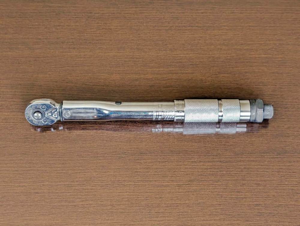

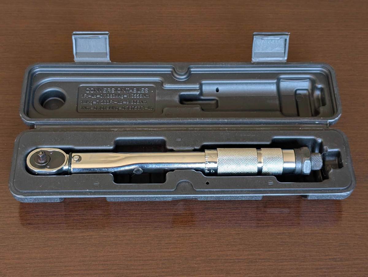

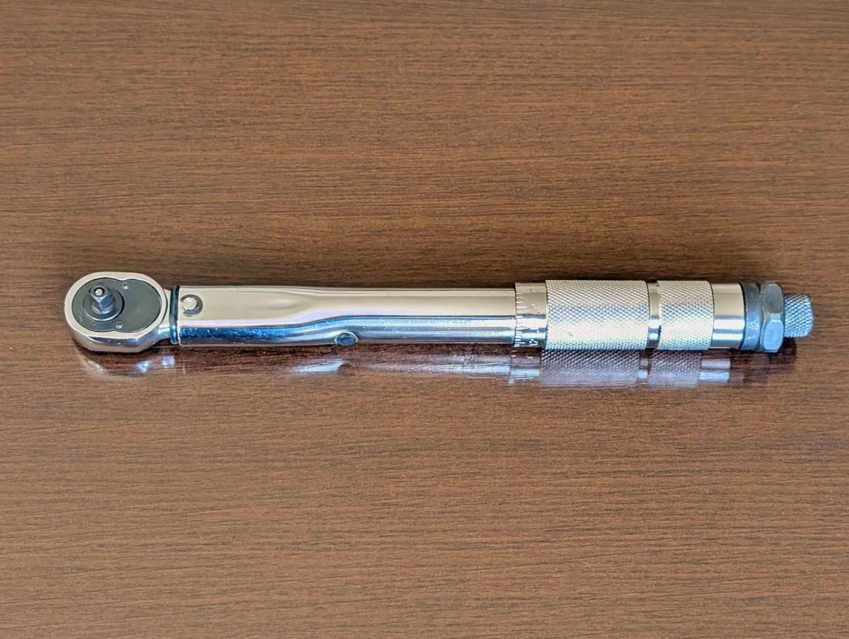

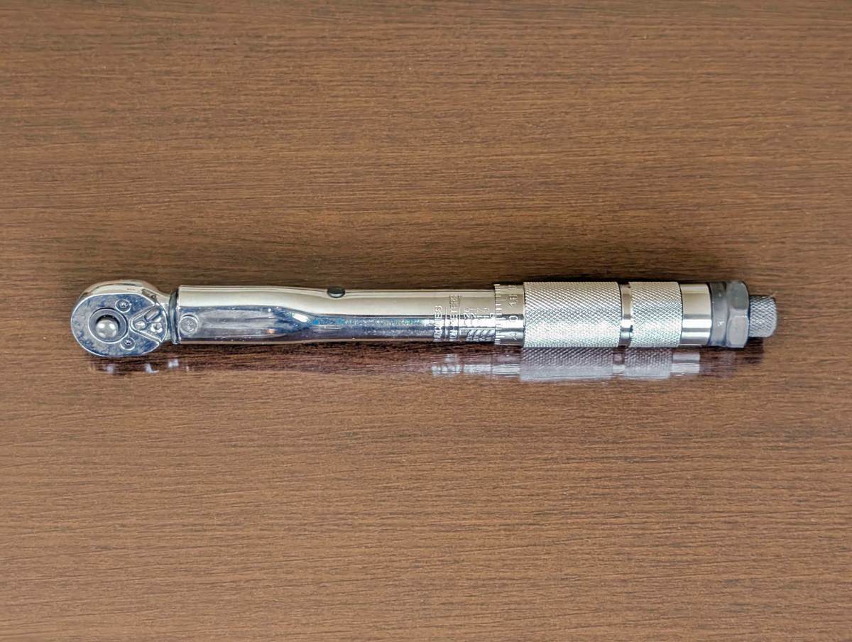

Sprzedam klucz dynamometryczny o zakresie 5 - 25 Nm z końcówką do kluczy 1/4", a więc odpowiedni do serwisowania rowerów. Klucz nowy. Cena z wysyłką 40 zł.
